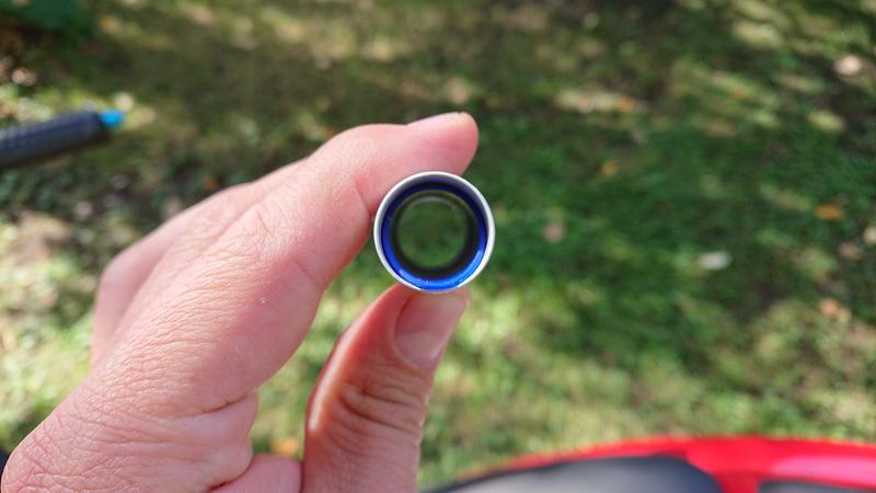

Smanjio lulicu sa 18mm na 16mm, po savjetu dino73n:notworthy:
Hajmo reći da sad ima minimalnu rupu kod onog gušenja i ne odazivanja na gas, kad se krećem 20-30kmh, naročito u brdu.  :toothy12:
Još ću da isprobam drugačije podešavanje karba, sad je trenutno na 1.5 krug.

Danas sam pravio nešto oko Minarelija i stavio diznu 52 (sa većom ne može ler), pa ga isprobavao i ništ ne ide. Probamo sa čokom, čupa kao lud....
Probam i ja na svom kršu pod čokom, u brdu i one rupe na 20-30kmh nema.  :toothy12: Zatvorim čok, opet se guši na medjuubrzanju. Čak sam i podigao iglicu max, nema nekog efekta, dok ne dobije ekstra gorivo.To bi značilo da treba veća dizna ?
