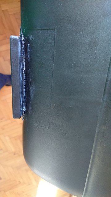

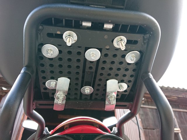

« Odgovori #505 : 27 Lipanj, 2022, 08:44:01 »

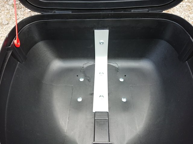

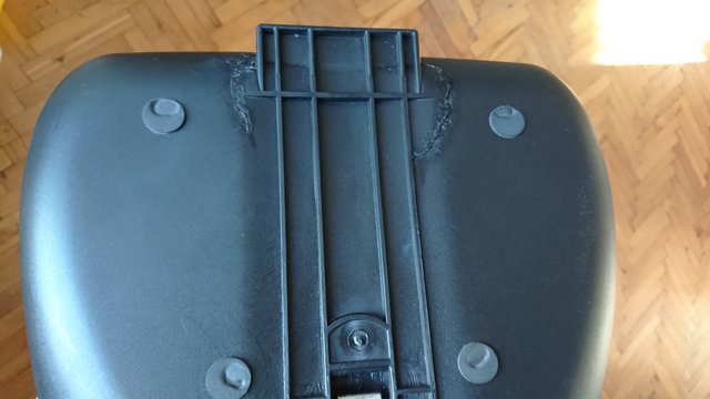

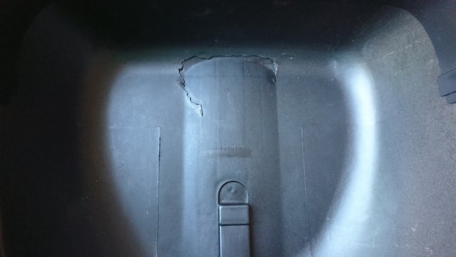

Kofer otpao (prazan bio), pa sam nešto grijao i zalijepio samo da stoji, ali je opet otpao. Sad kontam nešto sa vijčanom vezom, komadom lima, a ako neko ima ideju kako pričvrstiti bez bušenja, nek slobodno napiše.  ;D
« Zadnja izmjena: 27 Lipanj, 2022, 09:16:49 gavranpero »
  • Postova: 1141
« Odgovori #506 : 27 Lipanj, 2022, 08:46:04 »
Da, upao sam u rupu, zato je otpao.  :icon_scratch:
« Odgovori #507 : 27 Lipanj, 2022, 12:52:49 »
Pa pojacaj sa limom i serafima. Cini mi se da je to donja strana pa se nece ni vidit ako pripazis malo.
  • Postova: 6808
« Odgovori #508 : 27 Lipanj, 2022, 14:43:04 »
Vidi u moju temu o rockyu, ja sam svog sa limom i šarafima pokrpao a uglove gdje nisam mogao spigat i iskrojit lim jednostavno vezicama
  • Postova: 1141
« Odgovori #509 : 27 Lipanj, 2022, 16:12:55 »
Hoću, hvala obojici na savjetima.  :icon_thumright:

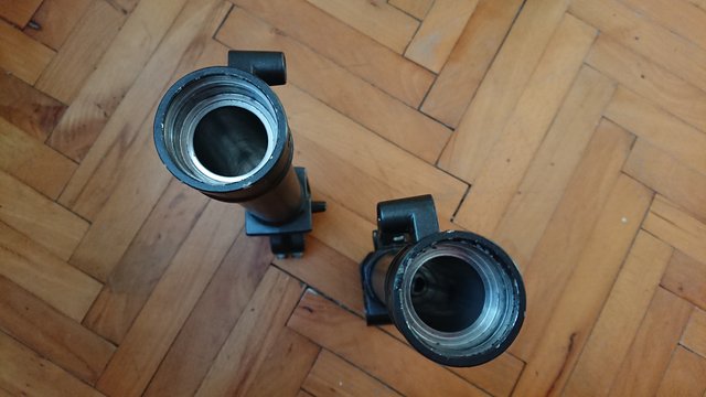

  • Postova: 1141
« Odgovori #510 : 29 Lipanj, 2022, 12:04:58 »
Skarabudžio sam kofer, biće slike kasnije, medjutim imam problem sa prednjim vilama, to jest amortizerima.
 Na njima sam mijenjao semeringe, novo ulje, ali stalno su teleskopi bili masni. Više nisu masni, ali mislim da nikakvu ulogu nemaju, jer sve neravnine na putu osjetim na upravljaču. Zapravo, prednji amortizer kad ga pritisnem i pustim, nikakav otpor ne pruža, da se zadrži malo, već samo opruge rade i vraćaju nazad.
Pretpostavljam da je najbolja opcija naći druge i zamjeniti. Sad, opet bi to bili stari i korišteni, mačak u vreći, tim prije što je ovo Bosna. Ove trenutne da popravljam nema smisla, jer je hrom na teleskopima izlizan i imaju nekakve tačkice korozije.
Imam takodje i neko klikanje na samoj osovini (čini mi se) prednjih vila, neko je pisao da ne moraju biti ležajevi, već unutar rama kroz koji ide osovina imaju dijelovi koji prave te zazore kad se izližu ili dotraju. Ne mogu sad naći temu, baš je spominjan taj problem sa osovinom vila.
Btw, nisam nikad skidao, a nisam skontao gdje se doteže osovina, ako bude do ležajeva ?
Offline zagi988
  • Postova: 124
  • Moj Skuter: Aprilia SR50
  • MojSpuh: štok
« Odgovori #511 : 29 Lipanj, 2022, 12:19:04 »
I ja imam isto veselje s vilicom, bum ju jedan dan rastavljal sad pa da vidim kak to radi.
A osovinu dotežeš jedino maticom onom 19 i to tek tak da stegne. Naravno, imbusi to sve drže na okupu da ne ode, ovo je samo za stisnut i učvrstit.
  • Postova: 1141
« Odgovori #512 : 29 Lipanj, 2022, 17:51:16 »
Moram dotegnuti, pa vidjeti da li će tad imati lufta. Amortizere ću probati nabaviti kod kolege, valjda u dobrom stanju.

« Odgovori #513 : 03 Srpanj, 2022, 11:21:27 »
Primjetio sam da je trokiranje kad hladan potpuno nestalo, otkad koristim iridium. Do sad je svako prvo paljenje naredni dan (ili nakon par dana) imalo za posljedicu trokiranje dok ne proguta knedlu i onda prestane.
Ne vjerujem da ga neće biti kod hladnijeg vremena, ali vjerovatno manje.
Evo slika okrpanog kofera.

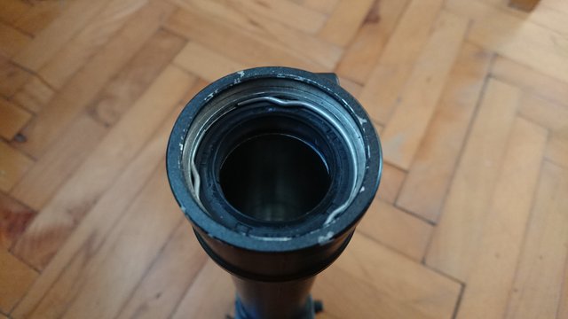

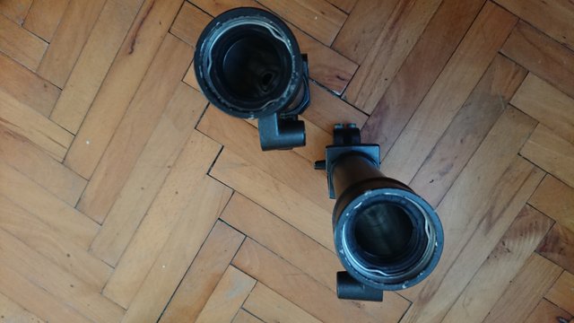

« Odgovori #514 : 06 Srpanj, 2022, 21:50:53 »

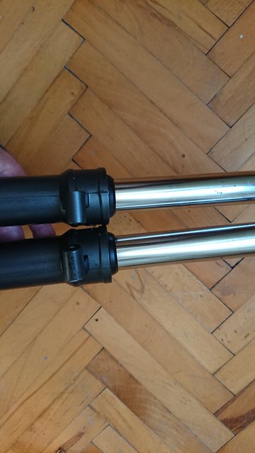

Namontirao sam Marzocchi amortizere, nije plug and play, jer drugačije se završavaju teleskopi, u odnosu na Showa. Ne mogu potpuno da prodju, niti da se stavi osigurač, tako da sam ih montirao bez osigurača.
Bolje se ponašaju, iako lijevi izgleda nije dobar, masti se. Znači opet zamjena semeringa,
Ima li način da prednje disk pločice manje zapinju za disk ? Pokušao sam čeljust da pmjeram koliko vijci dopuštaju, malo je kao bolje, ali i dalje zapinje.
« Odgovori #515 : 06 Srpanj, 2022, 23:37:56 »
cek, ne mogu ti proc stapovi skroz kroz most?
cudno jer nema veze koji model vila imas, si probao malo rasiriti rupu, maknit vijke sto stezu prihvat stapova
  • Postova: 1141
« Odgovori #516 : 06 Srpanj, 2022, 23:41:30 »
Uporedio sam M sa S, vile sa M imaju prsten na vrhu jednake širine kao teleskop, i udara u gornji dio na upravljaču koji je sužen. Na S vilama nema taj prsten, već je proširenje niže, ispod osigurača..
Isto, ali nije isto.
  • Postova: 1141
« Odgovori #517 : 06 Srpanj, 2022, 23:55:04 »
Naručiću opet semeringe, skidati, mijenjati, pa ću onda izmudrovati kako provući kroz most. Isturpijati možda otvor mosta, ili ga više razvući.
Ni osovina točka nije glatko sjela, uopšte nisam imao orijentaciju koliko da je gurnem na strani gdje je puž. Na starim vilama ide i samo stane, zategnem dva vijka i dotežem maticu na osovini.
  • Postova: 1141
« Odgovori #518 : 08 Srpanj, 2022, 19:03:48 »

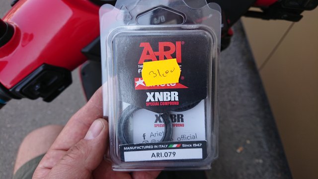

Gledajući manuale za kapacitet ulja u vilama, ove koje sam uzeo su izgleda sa Aprilie sa Piaggio agregatom. Igra li to neku ulogu u tome što ne mogu da prodju kroz most na upravljaču ?
Semeringe naručio.
  • Postova: 1141
« Odgovori #519 : 27 Srpanj, 2022, 15:34:47 »
I opet Sizifov posao, skidaj amortizere, semeringe, stavljaj nove, sipaj ulje.
Valjda će držati, za sad je idealno. Suvi štapovi.
