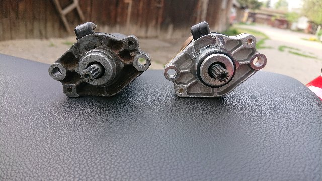

Stigao anlaser, upalio bi sa njim da je mrtva kompresija, a ne nov klip.
Osjeti se moć.  :toothy12:

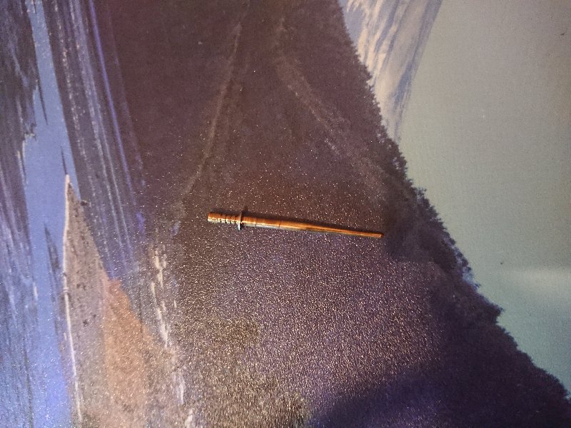

Danas sam stavio dva broja veću diznu, bila 70, sad je 72. Na leru i niskim obrtajima svjećica je dobra, preko pola gasa ne valja boja. Ako stavim veću diznu, dobiću prebogatu smjesu na niskim obrtajima. Igla je podignuta, na drugom odozdo. Šta mi treba, drugačija igla ?

Zagrijan skuter, dam mu lagan gas, ne prima ga dobro, slab odziv (kontam previše goriva), Ako mu dam zraka na vijku, odličan odziv, ali zato preko pola gasa svjećica bijela (Puna gas, kočenje, skidanje svjećice). Znači čak i da ostavim bogato na niskim, nikako ne mogu dobiti dobro na visokim.  Ler dizna bi samo još više obogatila smjesu, pa bi trokirao na niskim. Lulicu sam stavio, ne mogu se sjetiti koji prečnik, ali po preporukama sa foruma.
Shvatam poentu da na svim otvorima treba da bude dobra smjesa, ali ne vidim način osim sa drugačijom iglom. Ova je iz starog karba, dosta je zadebljana ima nagli prelaz.
