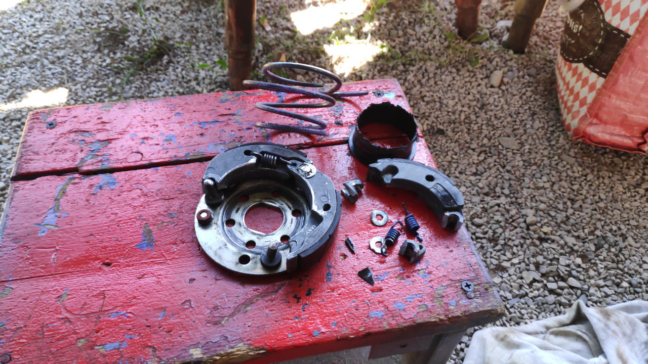

« Odgovori #727 : 20 Srpanj, 2019, 15:56:53 »
Sasuolo :o
Sve mi je to jer sam isao zajebavat Suhog,pa sam energiju navrtio na nogarama kolko ide,bome je fest zaruzilo.Instant karma!

« Odgovori #728 : 20 Srpanj, 2019, 16:02:48 »
Odma kazna.
Feder u smece. A kaj je i kvacilo stradalo?
  • Postova: 7164
Odg: Pokrpani NRG Power by dario007
« Odgovori #729 : 20 Srpanj, 2019, 16:30:51 »
Da sasulo se kvacilo,unistilo male federe,plastiku centalnog i centralni feder.Jbg sad moram odstekirat stvari
  • Postova: 5148
« Odgovori #730 : 20 Srpanj, 2019, 16:55:16 »
Sreca kaj tog ima u steku :headbang:
A koji je razlog da se centralni tako razleti?
Dogodilo mi se dva puta ali neznam razlog

  • Postova: 7164
« Odgovori #733 : 20 Srpanj, 2019, 18:57:15 »
Ja mislio puko krak radilice,kaj je najbolje imam i snimku di se to desilo...hahha
Polutki,variu,ventilatoru i remenu nije nis,samo je zagrebalo od dekl,al zanemarivo.
Pa ti turiraj 12500rpm u mjestu hhaahah.
Brijem da se desilo jer je velika sila,a nema nikakvog otpora u prijenosu.
  • Postova: 7164
« Odgovori #734 : 24 Srpanj, 2019, 23:13:54 »
Evo ga u pogonu opet,sad je dobio zelene polini federe koje je suhi donirao,kvacilo,plastiku i ljubicasti iz steka i rolice su olaksane sa 5.25 na 5.1gr.
