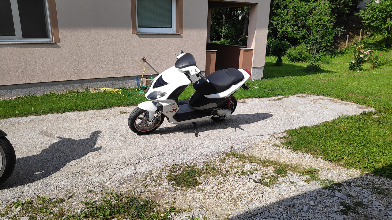

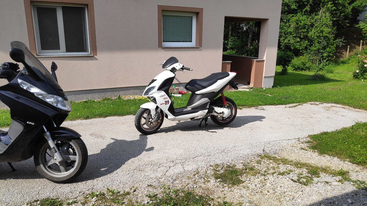

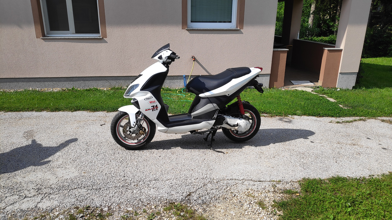

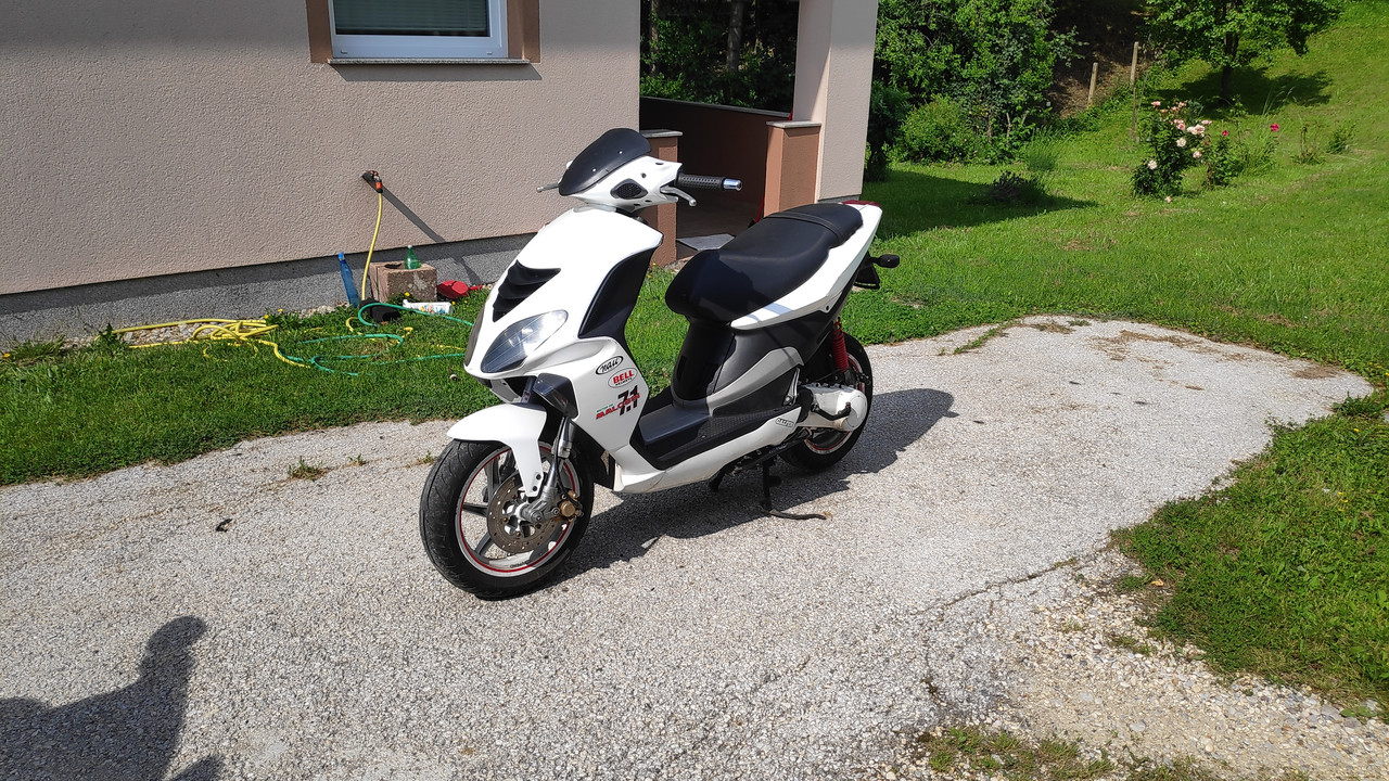

Evo ga perla bijeli
Stavio sam i bocnu nogaru neku prefrkanu :laughing11:

« Odgovori #679 : 05 Lipanj, 2019, 17:47:19 »
Mrale prejebeno mu stoji ova boja. Ne diraj to visee :D
S ovom izgleda nekako vece i robusnije naspram crne koja ga smanji
