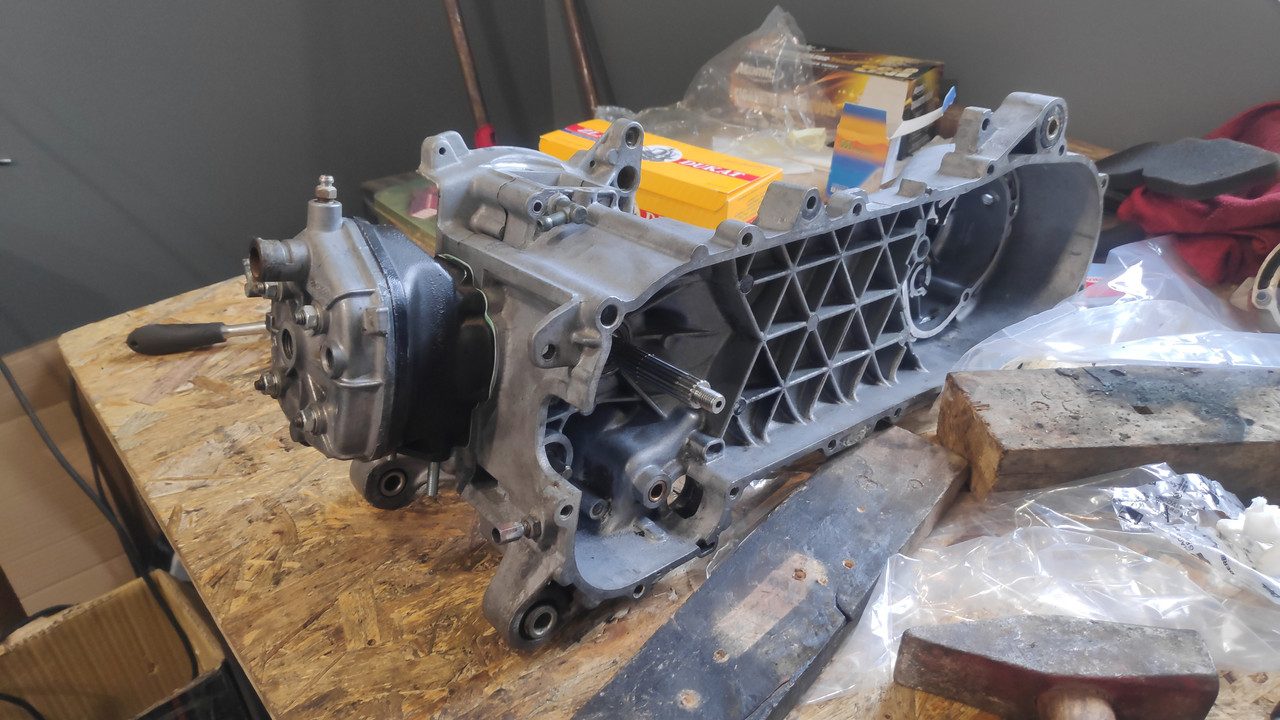

« Odgovori #763 : 07 Svibanj, 2021, 05:17:39 »

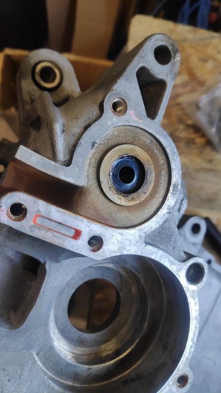

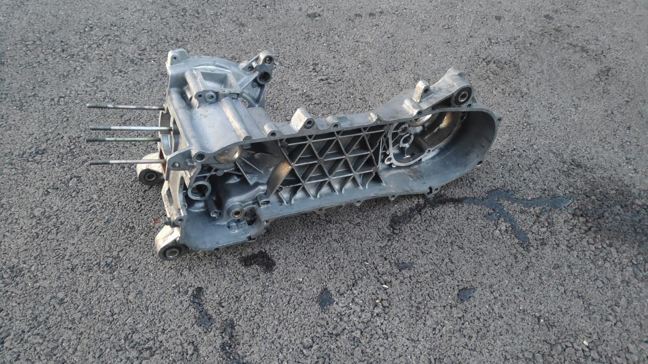

Matija mi nabavio masinu koju sam komolet raskopao i odlucio sloziti na novo.
Oprani blokovi

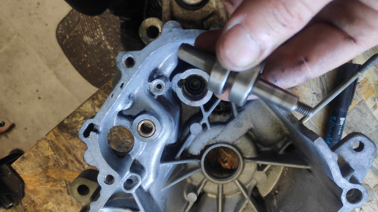

Zamjenio sam lezaj kotaca,posto se raspao.
Preslozio vodenu pumpu.Osovina od originalne,ntn Japan lezaji i corteco semering

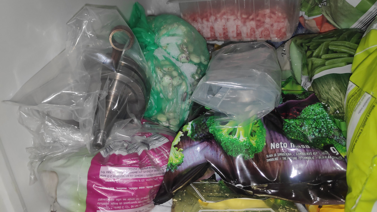

Sa radilice alatom skinuo lezaje,malo pocistio navoje,detaljno je pregledao i sa novim Koyo lezajima tutnuo u skrinju.
Blokove sklopio metodom toplo hladno,imam video kak se vrti,ali da sad ne uploudam posto je to vec rutina.

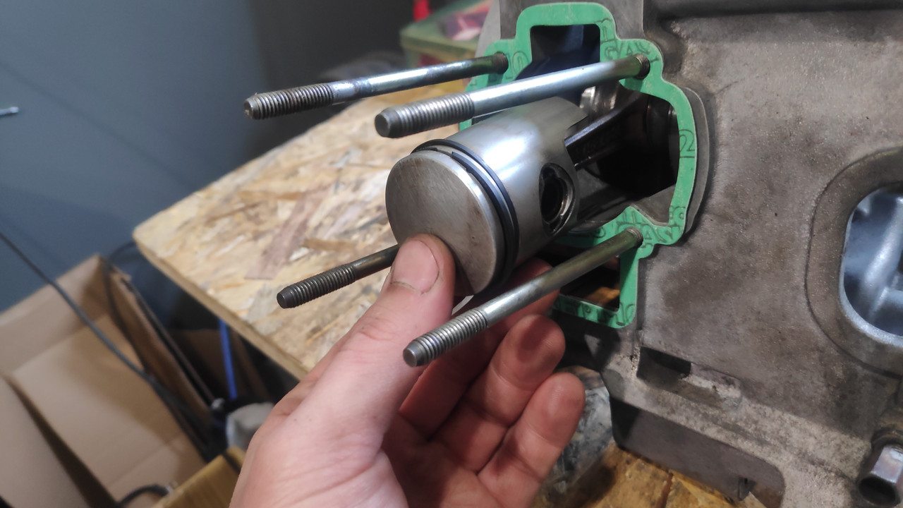

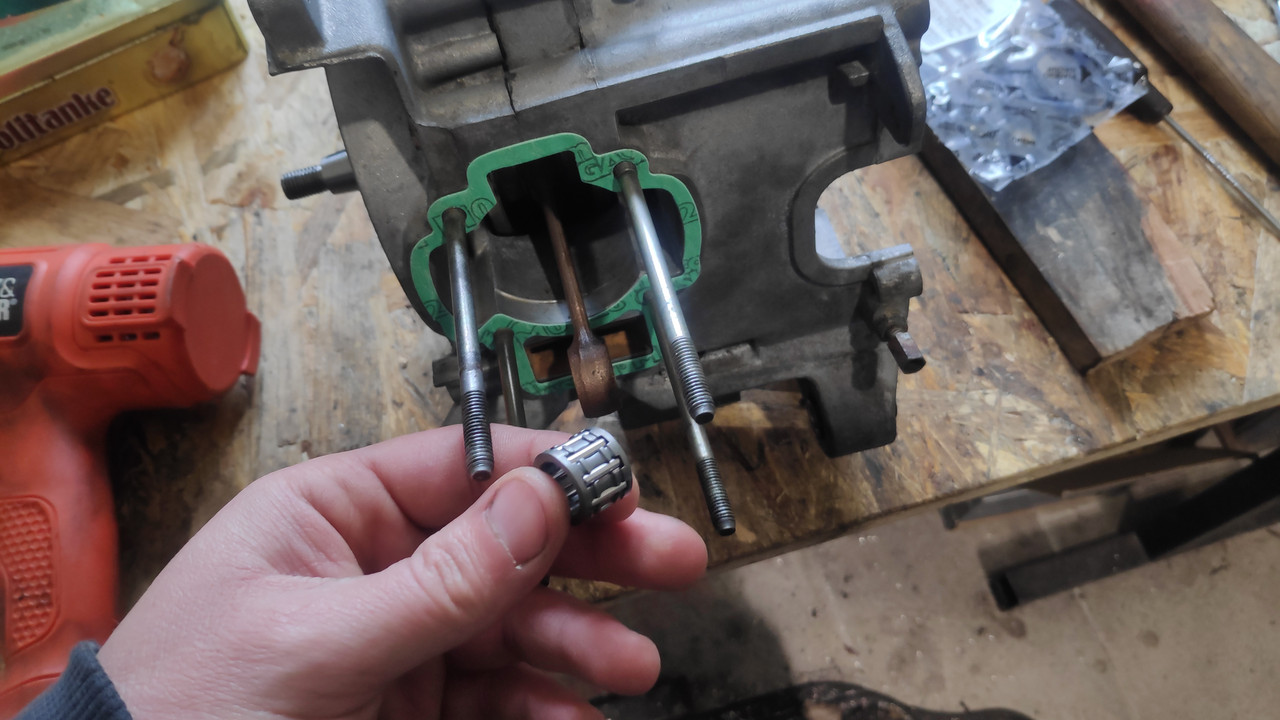

Novi dihtunzi Athena,sa njima sam zadovoljan na 50cc i Jasil iglicasti
Klip i cilindar su top stanje,karike su bile 0.6mm,pa sam kupio nove OEM karike koje su na 0.2mm zazoru
I sklopljeno
Ocistio sam getribu,sklopio i zadihtao te natocio novo ulje.
Taj dio nisam slikao.
Jos je ubacena nova prirubnica.
Nadam se da bi danas to mogao i namontirat,pa onda lagano sklapat dalje.

« Odgovori #764 : 10 Svibanj, 2021, 19:42:11 »
Skuter slozen u full serijalu,nogara reparirana,pofarbana,sve na masini novo sto je trebalo,prirubnica,predihtan karb,nova crijeva itd.Uglavnom dosta sitnica i finesa napravljeno.
Opran,zlickan i spreman za oglas.
