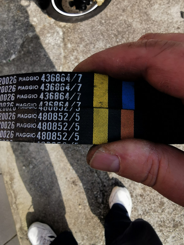

I meni se to vec vise puta desilo da kupujem piaggio oem i da je vrecica orginal i serijski broj ali stave drugi remen, nije neka velika razlika ali se osjeti, ali da to je to znaju slati razliciti remen.
Znalo se desiti dok je bila korona da su dayco slali ali nije onaj koji kupis u kresi nego neki skuplji i moram reci da je bilo ok identicno je iso ko i mitsuboshi  :dontknow:
Dosta se razlikuju kad se rastegnu, pa nisam siguran više u ništa i počeo sam sumnjati u sve i svašta.
Naručen s moje strane izgleda skoro pa napet, a ovaj iz servisa klapa ko stara cipela... :laughing3:
Odg: Blic pitanja
« Odgovori #12701 : 26 Veljače, 2023, 17:28:19 »
Razlikuju se jer su ti remeni za dvije vrste bloka.
Za dugi blok kakav ti imas ide remen sa zutom i narancastom crtom. Ako si imao kruvi remen onda je jasno zasto skuter treba gurat kad se ugrije :icon_tongue:
Odg: Blic pitanja
« Odgovori #12702 : 26 Veljače, 2023, 17:37:48 »
Kopka me razlika između ova dva remena....i njihove dimenzije za Piaggio Typhoon.
Stari remen ( stavljen u servisu )  - 436844/7
Novi remen ( naručen kao OEM ) - 480852/5
Koliko sam uspio saznati,  za mene bi trebala biti krača verzija (811*18.5), a opet me buni ponuda kevlara id 830*18.5
Il ja brkam nesto..... :laughing3:
Znaci u servisu su stavili krivi remen :jacuseubit:
Toliko o njihovom znanju :hello:
Narančasti, je naručen i montiran s moje strane i na njemu testirano.  Postao sam skeptičan, pa pitam sad sve.... za sad i u budučnosti. Gledao sam za svaki slučaj, ponude kelvar remena na scooter-atack i svi su 830mm a očigledno mi treba 811 pa sam zbunjen
Odg: Blic pitanja
« Odgovori #12704 : 26 Veljače, 2023, 18:58:32 »
Ne ne dobar je taj remen, zapravi i bolji od malossi
811 je za kraci blok
« Zadnja izmjena: 26 Veljače, 2023, 19:11:03 matija84m »

« Odgovori #12705 : 26 Veljače, 2023, 19:21:45 »
E jebi ga sad.......sta je dobro a sta nije, pitam za ubuduce. Narančasti mi izbacuje po VIN broju a internet kaže da je to 811*18.5.
Zašto onda 99% web shopova nude sve i svašta od 830*18.5... Pitam se, nije bas da kupiš kevlar, polini, malossi..etc i ne moš ga upotrijebit.... i odoše eurići.... :laughing9:
Odg: Blic pitanja
« Odgovori #12706 : 26 Veljače, 2023, 19:34:26 »
Sve te kombinacije su isprobane i serijski remen se pokazao kao najbolji.
811 za kratki blok
A za dugi ide taj zuto/narancasti koji je deklariran kao 830 ali stvarna duzina je nesto manja, nebitno.
Uglavnom stavi taj remen i nakon voznje skini deklo pa poslikaj kako stoji u zadnjim polutkama

« Odgovori #12707 : 26 Veljače, 2023, 19:52:30 »
811 za kratki blok
A koji bi ja blok trebao imat, kad sam ga kupovao, mešetari sa polovnim dijelovima su rekli da je dugi (  Typhoon, Motard, Liberty)
Odg: Blic pitanja
« Odgovori #12708 : 26 Veljače, 2023, 20:41:11 »
Tako je. Dugi blok imas
