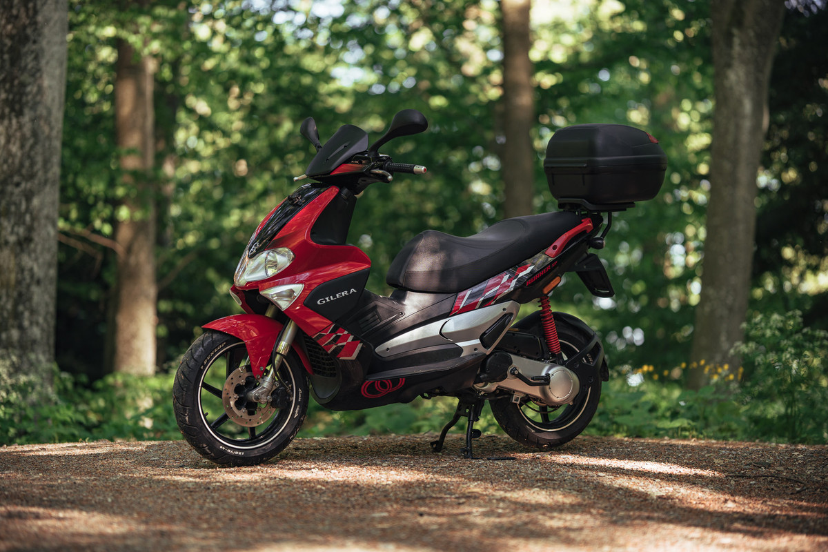

Pozdrav ekipa,
Nije mi bilo dugo na forumu i nisam bas u toku. Imam Gileru Runner SP 50 2006. Skuter slabo vozim jer sam vecinu vremena na motoru, ali htio bi napraviti veliki servis dok zatopli.
Zanima me imate li preporuku gdje kupiti orginal djelove ( Remen, kuplung, zvono, rolice, filter zraka, pakne za kocnice itd ). Ispati li se vise naruciti vani ili u Hrvatskoj?
Ako imate neki link ili info za ducan vani i u Hrvatskoj bio bih zahvalan.
LP

« Odgovori #12721 : 15 Ožujka, 2023, 15:59:51 »
Scooter Attack, jeftinije nego kod nas, iznad 120€ nema poštarine, popusti na 150/250/350€

« Odgovori #12722 : 16 Ožujka, 2023, 19:18:02 »
Hvala za info! Bacim pogled sutra kad dodem na komp. Znaci imaju orginal dijelove?
