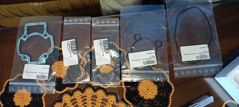

Pozdrav! Stigli dijelovi sa Sa. Malo sam skeptičan, ne bi li orginal Piaggio dijelovi trebali imati Piaggio vrećicu?
Samo mi je vodena došla u Piaggio vrečici.

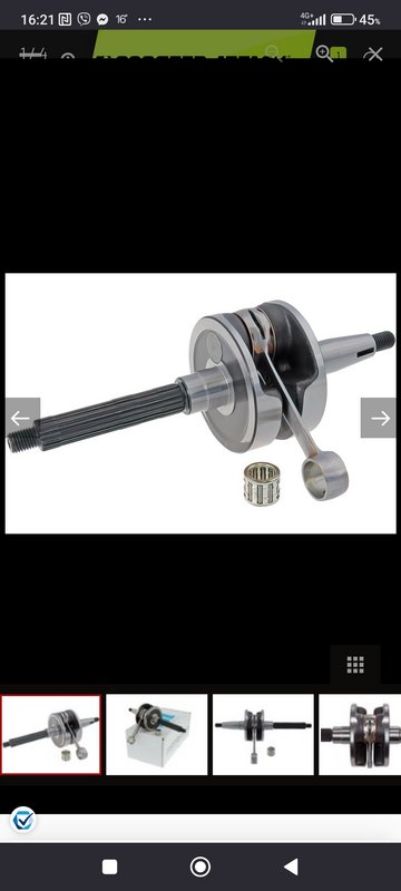

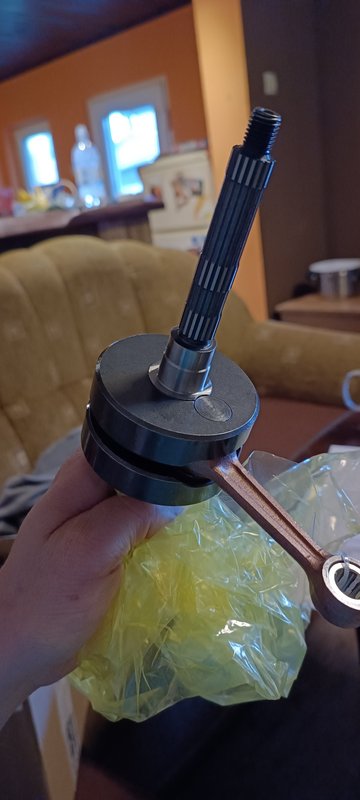

Platio sam ovu radilicu
A dobio ovu, nisu niti slične, oznaka nema nikakvih na njoj. Na kutiji stoji oznaka od gore navedene radilice. Šta raditi?

Ti Njemacki shopovi cesto original dijelove salju posebno u vrecicama,pogotovo ako kupis 5-6 sitnica,onda ti spakiraju u jednu vrecicu sve skupa.Bez brige,OEM su dihtunzi.Za radilicu se vec dugo zna da dolazi ta koju si ti dobio,a na slici je ona stara verzija Matija je tako dobio i ja isto.Radilica ti je korektna,mi smo midrace kiteve vozili na njoj,Matija sa malo manje srece jer mu se razletio donji iglicasti.
Slobodno ugradis ako ces serijalu ili neki base kit imat.
