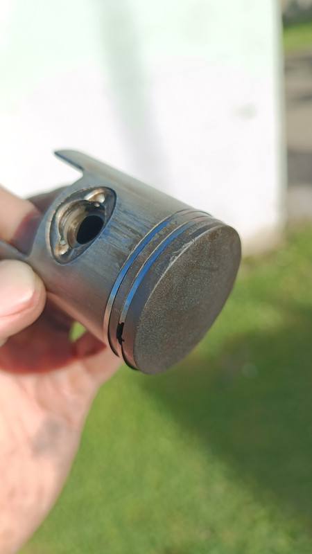

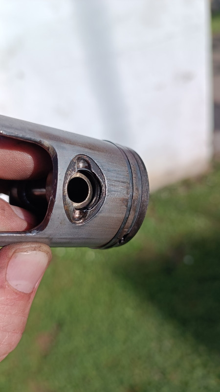

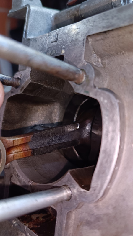

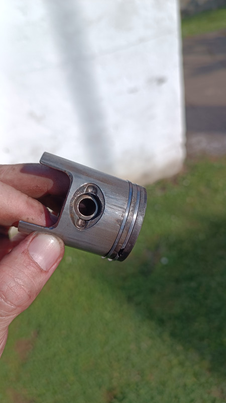

Sve novo prije cca 450km.... Pojela se ona brončana ili mesingana distanca između klipnjače i polutke radilice do variomata, strugala klipnjača u polutku, ubila klip, karike mi ne izgledaju oštećene, cilindar nema nekih vidljivih tragova s te strane.... Što sad radit, tražit složenu mašinu, ili ponoviti postupak ili prodati u djelove i kupiti nešto drugo? Koliko, 200€ izvana za kvalitetne dijelove? Eo ako ima tko za prodati štogod ispravno neka ponudi.... Jbt, '95. do '99. dok smo, klinci, slagali Tomose, nisam toliko često komplet rastavljao, TGB me ubio, riješio se, čitao forum, vagao između Mine i Pia i jbg, od punog bazena p**** ja baš za k**** uhvatio.... Nije baš lijepo da prdonja psuje, ali van takta sam.... Ode sad u birtiju, malo se izliječiti, pa ujutro u šumu drva izvest, sutra popodne sam tu da pročitam savjete i sprdanja 😁😁😁😁.
Nego, gospon Chale, od 3.7. sam u ZD (tj. u okolici), pa volio bi i tebe konačno upoznati....
Edit: Kontam da sam z**ebo prilikom otkočivanja radilice, nez možda sam previše pogurao stranu variomata.... A super se okretala.... Ili je greška u proizvodu baš.... Žalit ću se upravi vodovoda....

a joj druze, bas si ga ubo :(
A nis, ja bi to rastavil pregledal, ak blok izgleda solidno, nije nis iskopano ili puklo, bolju radilicu, i slozit nazad... ak pod noktom ne osjetis u cilindru na stjemkama nista, onda je ok... klip novi i teraj..
