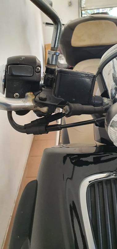

Pozdrav
Zna li netko čemu služi ova druga sajla, odma do sajle gasa? U pitanju je Beverly Cruiser 500 i u manualu ništa ne piše o tome nego samo naziv " Throttle control transmission" a za drugu "Accelerator transmission" ? Nebi ni skužio tu drugu sajlu da nisam vidio da moram zamjenit prekidač štop svjetla
« Zadnja izmjena: 20 Listopada, 2022, 16:49:19 Beverly200x »
Odg: Blic pitanja
« Odgovori #12618 : 20 Listopada, 2022, 17:30:29 »
Jedna otvara klapnu druga zatvara

Hvala na odgovoru  :icon_thumright:
Dobro da nisam prčkao po tome kad sam zatezao sajlu gasa.....
