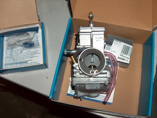

Vreme je za UP mog topic-a.. Neke komponente se menjaju koje su i bile u planu.. Prodao sam  TM24 i na red je došao karb. koji bi trebao da oplemeni ovaj MHR onako kako valja..
Posle veoma pozitivnih iskustava sa Mikuni odnosno Stage6 koji je kopija Mikuni karburatora, odlučih se za Mikuni i ponovo TM tip karburatora.. Dilema je bila da li da kupim TM28 ili TMX30 karburator... i odluka je pala na TMX30...
Ler dizna 40, Glavna dizna 195, Igla 5EL68, Klipić 4, prihvat na prirubnici spoljna mera 34mm
evo i slike popularnog daljinskog upravljača kako ga je Pita krstio :)
i jedna uporedna sa Mikuni 16 karbom, .... od same pomisli kako ovo montirati
stigla su i dva pakovanja dizni za njega do 230
iiii
Polini EVO 2 107mm zvono i Polini EVO 2G 107mm kvačilo..  Ovde ulažem iskrene nade da će izdržati ono što očekujem i da neće biti neželjenih efekata.. Uz kvačilo je stigla još jedna garnitura oprugica, patent je da se ovde oprugice izvlače paknama u najdaljoj tački i da se opiru silom sabijanja, a njihova predsabijenost se podešava
Zvono je vrhunske izrade, slike sve govore, testovi na proleće će reći svoje..

ovo zvoni se cini dosta lakse od wingbella, bas me zanimaju iskustva sa ovim kuplungom, mislim si ga kasnije takodjer uzet.
a karb je gromada doslovno.

mićo (mikuni) je gromada možeš jest s njega de ja bi ga u kuinju stavio  :icon_thumright:

Rasklopili smo ovaj Mikuni TMX30... Ovo je novo čudo od karb-a za nas...
TM serije su poznate po tome da su im klipići pravougaoni odnosno ravne površine, umesto valjkastih, cilindričnih kao kod većine karburatora.. za razliku od TM-a TMX serija ima radijalno ravni klipić, ali nije to i jedina odlika.. TMX serija se preporučuje za Motocross, Dirtbike, ATV i slične aplikacije u kojima je neophodno obezbediti gorivo u ekstemnim uglovima motora odnosno karburatora.. Proizvode se u više dimenzija i u dve varijante .. sa i bez Powerjet diznom i atomizerom...
Powerjet je inače kako sam čitao Mikuni još davno patentirao i prodaje se kao set dizna, koja se ugrađuje u dno poklopca plovka, njen priključak na crevo i atomizer diznom odnosno raspršivačem koji se ugrađuje u telo venturija prema filteru odnosno usisu... Navodno se može ugraditi u sve tipove VM i TM karburatora i postoje više veličina powerjet dizni koje se mogu dokupiti... Zadatak ovoj powerjet garniruri je da obezbedi ekstra gorivo pri odvrtanju ručice od 1/2 prema FULL gasu, i da obezbedi ekstra gorivo i atomizaciju u još jednoj tački mimo glavne atomizer dizne, kada je gorivo najpotrebnije i time doprinese bržem odzivu mašine i umanji nagli pad nivoa goriva kod velikih difuzora kada je u pitanju 2T mašina sa velikim pod pritiskom, pa se za te svrhe posebno i prodaje kao kit...
Ovaj model TMX-a je sa Powerjet diznom, na slici vidimo crevo koje povezuje powerjet diznu i njen atomizer
Smetalo mi je što odlivak izgleda veoma neobrađeno , mada na njemu stoji ... made in japan..
Izvadio se poklopac klipića i klipić
Za razliku od TM-a ovde igla stoji jedino plastičnim krajem sa opruge pritisnuta, te se može veoma brzo štelovati... kod TM-a je bilo dodatnih šrafića na veoma nepristupačnom mestu...
Igla 5EL68, još nisam iskopao koja je varijanta, u mome katalogu su stari tipovi...
Ovde se vidi da je u vođici klipića umetnut uložak... verovatno postoji drugi klipić sa drugim radijusom, pa su karakteristike izmenjive, drugu logiku nisam uvideo, imajući u vidu da ovo nije univerzalni odlivak jer veći difuzor od 30mm ovaj odlivak svakako ne bi mogao poneti, negde sam gore rekao da je prihvat 34mm za prirubnicu, pa je tako debljina zida u ovom slučaju svega 2mm, u svim ostalim slučajevima mi ovo deluje neizvodljivo, znajmo da je odlivak od aluminijuma..
Šrafove smo morali sekačem i čekićem da se polužimo da bi popustili... bravo za onog koji je setovao mašinu za moment zavrtanja ovih M5-ica
Crevo powerjet-a se mora skinuti
Poklopac plovka je dole, za primetiti kako je rešena čašica koja treba da sačuva nešto goriva za glavnu diznu u ekstremnim uglovima..
Postoji mesto u poklopcu gde ulazi plastična posudica
Ovako izgleda kada je sastavljen
Na redu su ležište ventila, glavna dizna, ler dizna
Otvor na ležištu igličastog ventila je 2,5 dakle ovaj karb ukupno ne može raditi sa zbirom dizni većim od 250, ili treba menjati otvor na ležištu...
Glavna dizna 195, proizvodnje BGM... sve komponente unutar karburatora su BGM... koje su ovo kombinacije Mikuni-BGM .. ne znam...
Pilot dizna 40
Odvrtanjem glavne dizne izlazi i atomizer sa druge strane karburatora
Evo ih na broju, sa sve crevima..
Poskidao sam i ostale delove kao što su šraf za ler, odnosno nivo klipića, ručni choke odnosno saug, i šrafić za podešavanje ekstra vazduha u smeši...
Ovde se nalazi powerjet atomizer
a evo je i powerjet dizna
veličina 80... nju je potrebno sinhronizovati sa glavnom diznom za puni otklon ručice... biće veselo
globalno uverio sam se u dosta stvari, da je ovo mikuni sa diznama proizvedenim u kini.. što ne znači da su loše, naprotiv sve dizne meni veoma kvalitetno deluju, što nije slučaj sa odlivkom koji je ostao neobrađen... Kako će raditi videćemo, nadam se dobrim... odnosno boljim rezultatima nego sa Stage6 TM24 koji sam vozio do sada..
