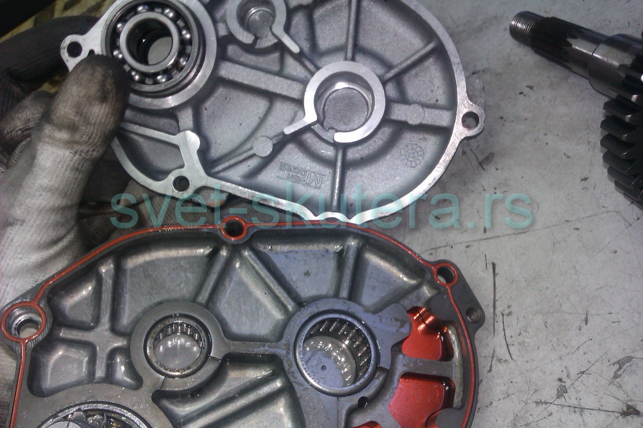

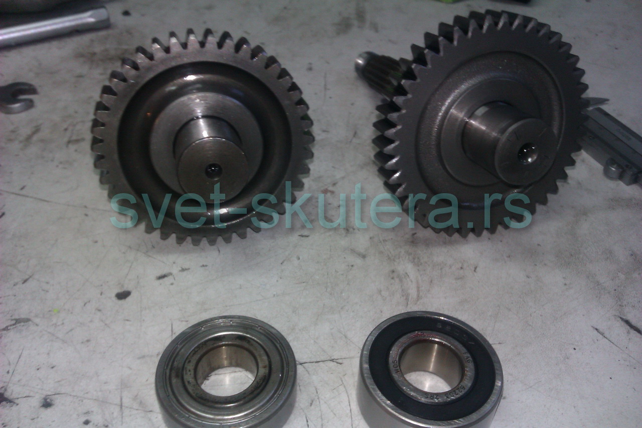

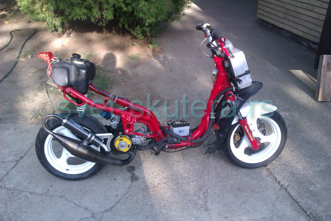

Narednjih dana sam izmenjao prenos, imao sam Malossi primarni +14%, a sada stavljam BGM sekundarni +19% ali od LC-a koji je za nekih 5% jači od AC sekundara koji je kod mene fabrički... Istina je da me te vibracije baš nerviraju kada dostigne remen krajnji položaj, i kada se kvačilo i primarna osovina vrti na najvećim obrtajima, te sam hteo da uhvatim nešto više krajnje bez tih vibracija... recimo u nekom drugom prenosnom odnosu za iste obrtaje remenice i kvačila uopšte...
I ovde počinjem da jurim neki mali zazor koji osećam u zadnjem točku, prvo sam pomislio da mi je propao ležaj 6203 kroz koji prolazi sekundarna osovina, a kasnije uviđam da je propao torrington igličasti u ovoj Stage6 deklici prenosa... Pošto nju sada na brzinu nisam mogao menjati rešim da vratim originalnu Minareli deklicu... i to je urodilo plodom, točak nema ništa klimatanja...
međutim od prevelikih vibracija u prenosu zadnje remenice, dobijam da se opet odvrću šrafovi iz daklice, pa sam zbog toga morao ostati na putu, jednostavno odvrnuli su se do same remenice...
vratio sam ponovo stage6 u kojoj je taj torrington malo oštećen i malo klimata, dok ne rešim drugačije

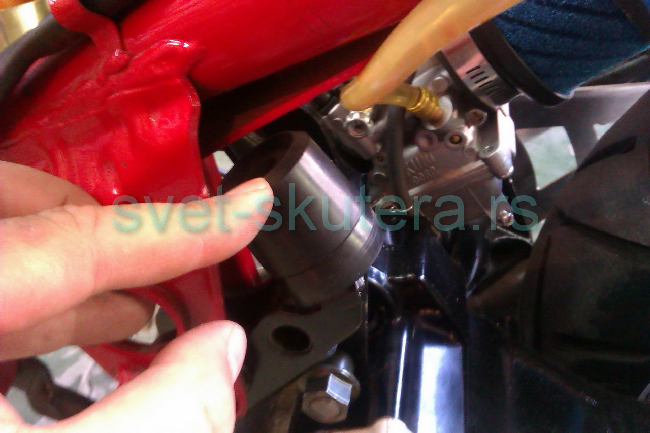

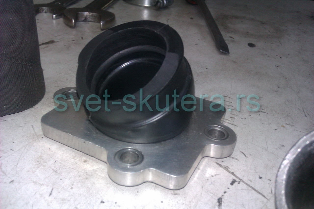

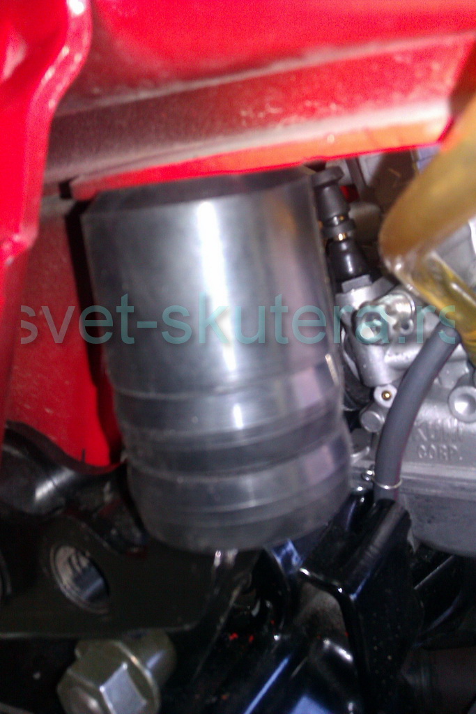

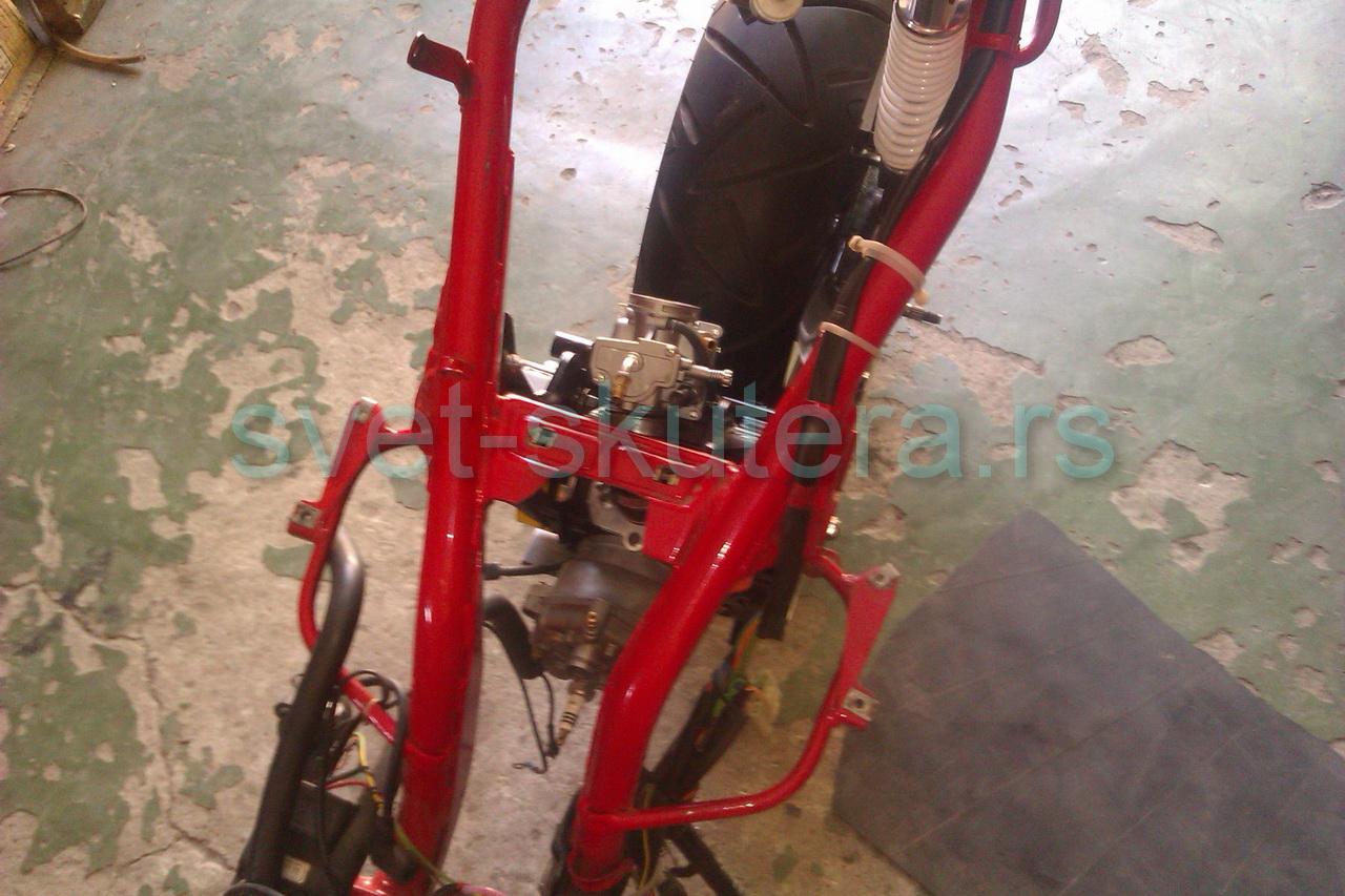

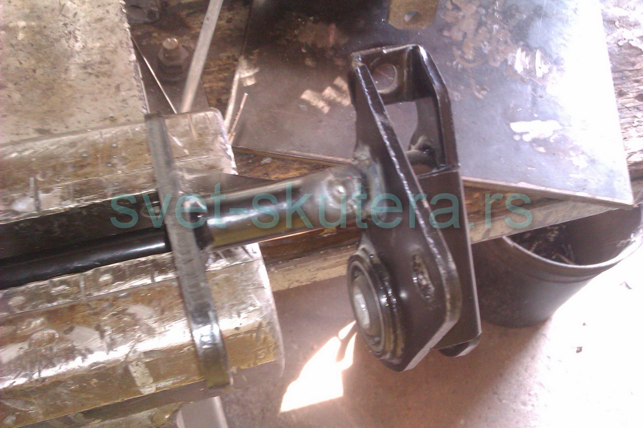

Narednih dana se nekako stvorio moj matori u radionici, i tamo vamo- unakrsnih pitanja kako radiš, šta radiš.. i naravno dobio sam sevanje.. "kakav 21 karburator, šta si uopšte i kupio tog Mikuni-ja kada ne stavljaš" na moje objašnjavanje, da sada nemam vremena da ga uklapam, a i stock nosač motora ne dozvoljava njegovu montažu nikako, on samo maše rukom, to je sve bezveze... ehh

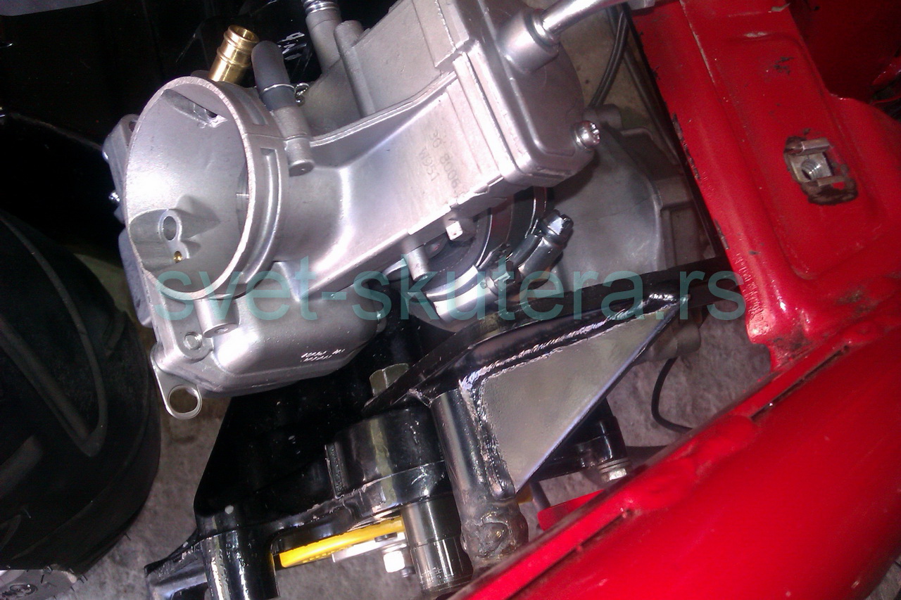

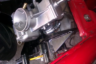

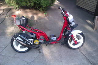

imao sam subframe od Aerox-a koji sam davno prekrojio za SR-ku jer je ona u rami malo uža, i samo priheftao, u nadi da ću jednog dana i njega upotrebiti.. i evo Mikuni TMX30 koji mi je na polici sa sve pratećom opremom, treba nekako uklopiti sa subframe-om... naravno produženje sada opet pada u vodu, ovo mi je sad domaći zadatak, ima još 10 dana do trke...
ovako nekako mogu da ga uklopim

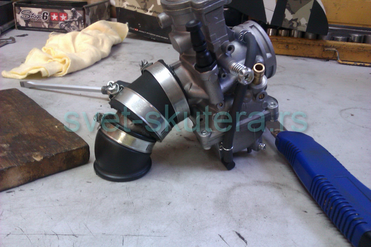

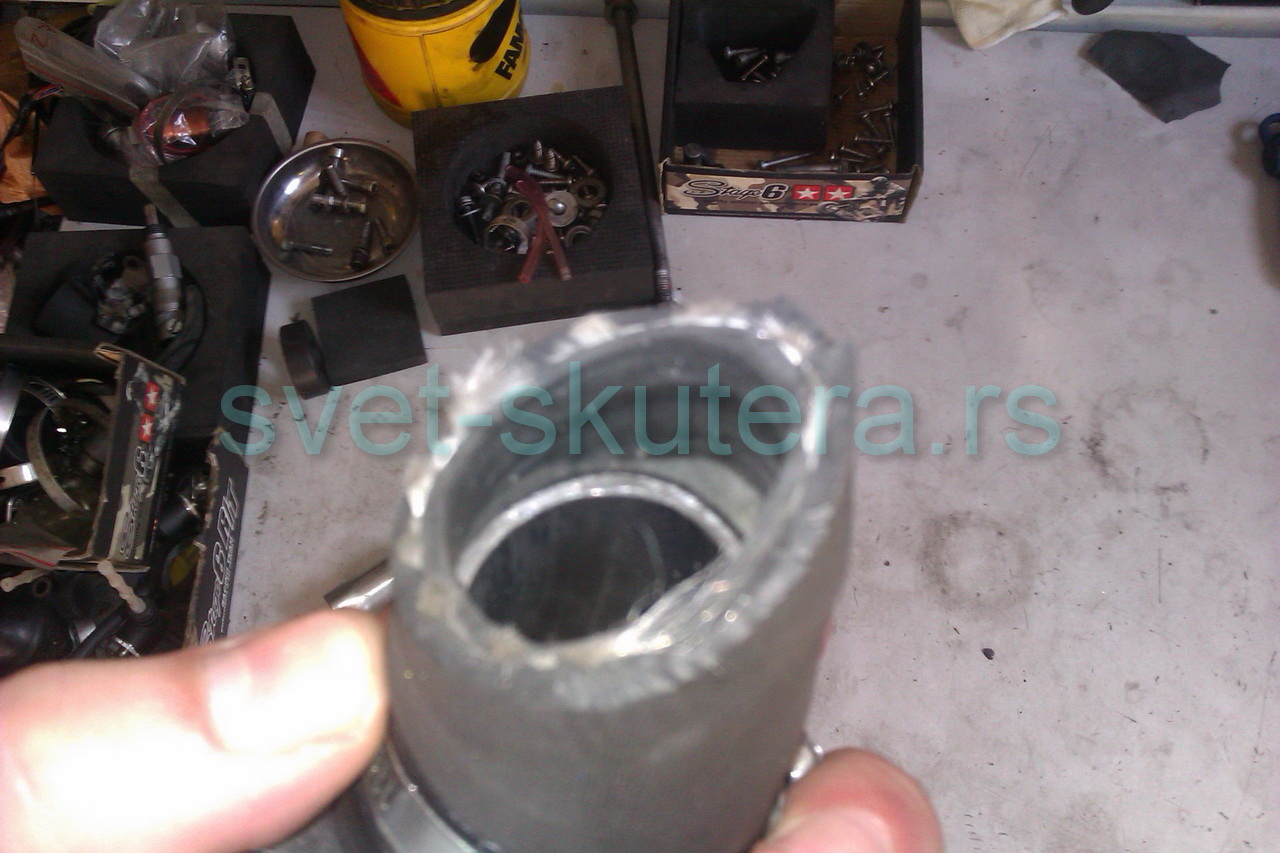

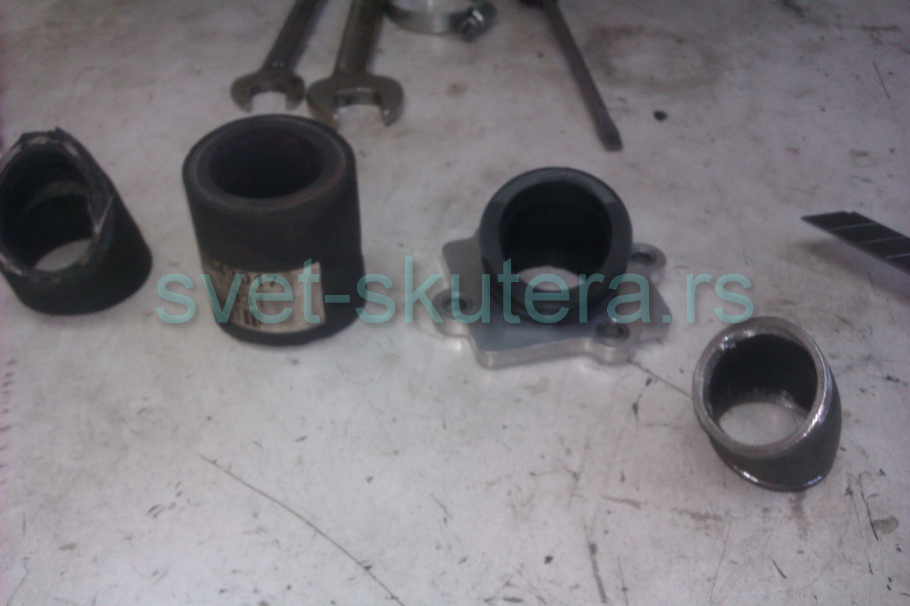

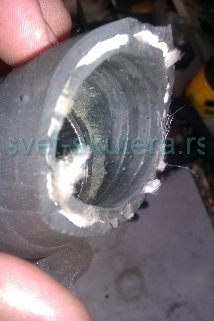

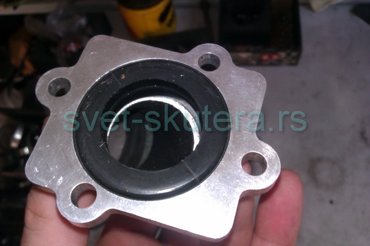

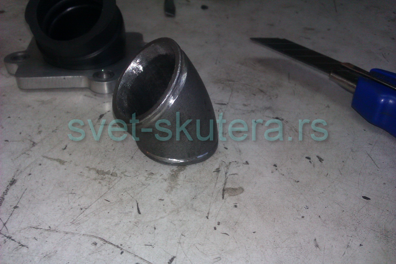

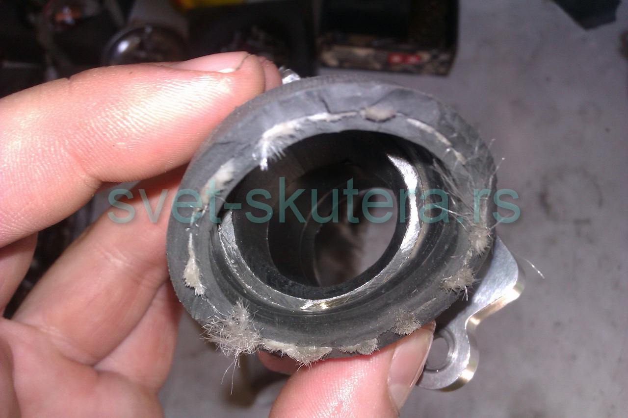

imam ovo usisno grlo motoforce i ovde mogu da ubacim komad hamburškog luka koji se koristi za povezivanje radijatora centralnog grejanja, i da se nastavim sa komadom armirane gume za hidrauliku..
na kraju sam ipak našao neku kvalitetniju gumu koja je duplo armirana, i narezao dva prstena na komadu luka da bi sastav bio nešto sigurniji.. ovde je jedini problem što je prohodnost tog luka 28-29mm tako da to nije neko krajnje rešenje... nastavljam sada ovako
trebalo je obraditi i originalnu motoforce gumu da bih dobio željeni ugao

« Odgovori #324 : 03 Listopada, 2012, 23:45:38 »

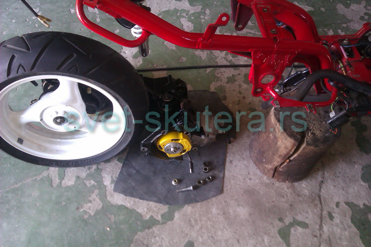

Sledi finalno varenje subframe-a ko ponovna montaža
ovako stoji, čini mi se da ću moći raditi sa ovim uglom, proverio sam kod sedanja na motor se rama spušta toliko da ne dodiruje poklopac karburatora

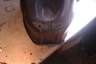

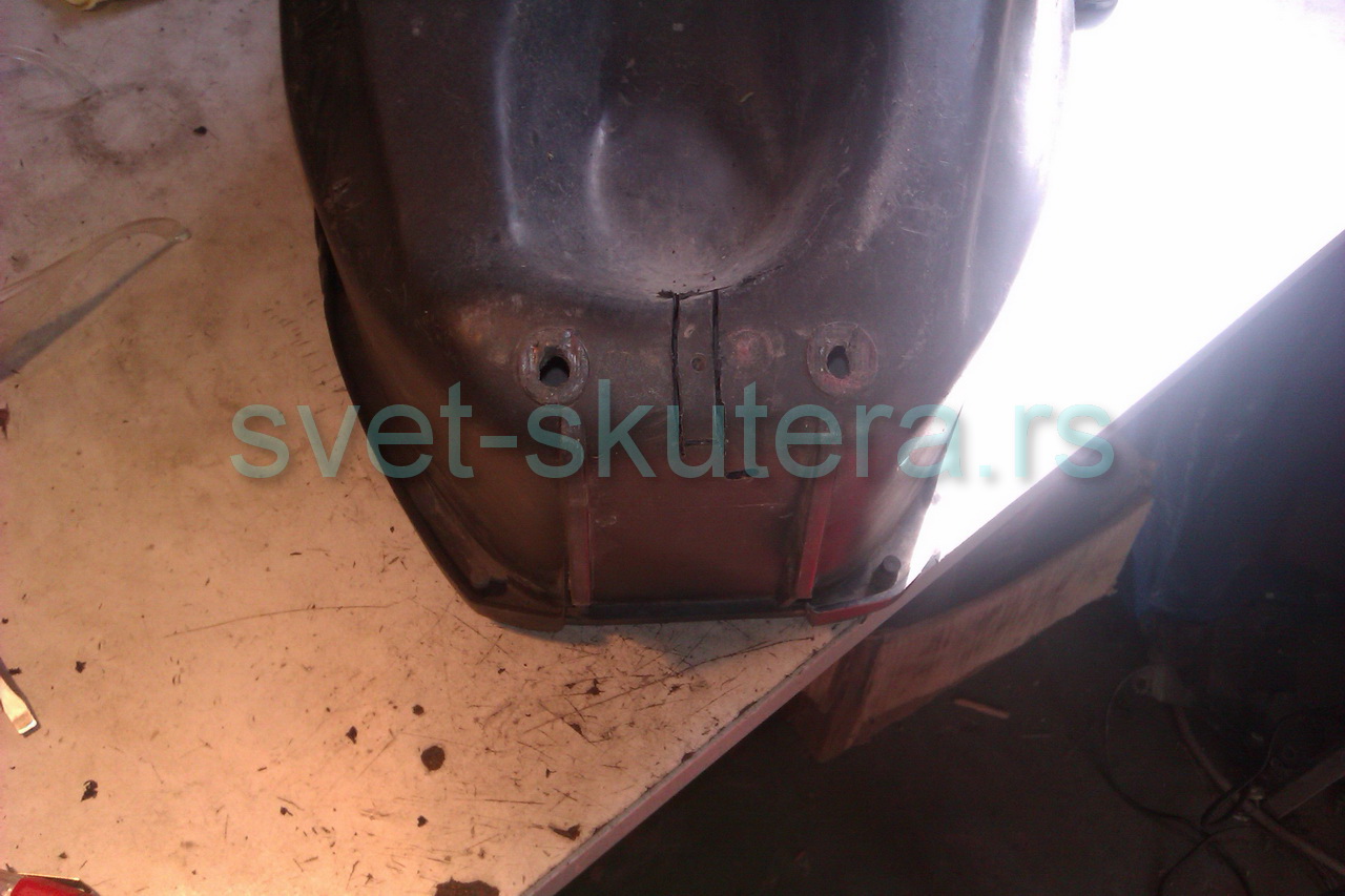

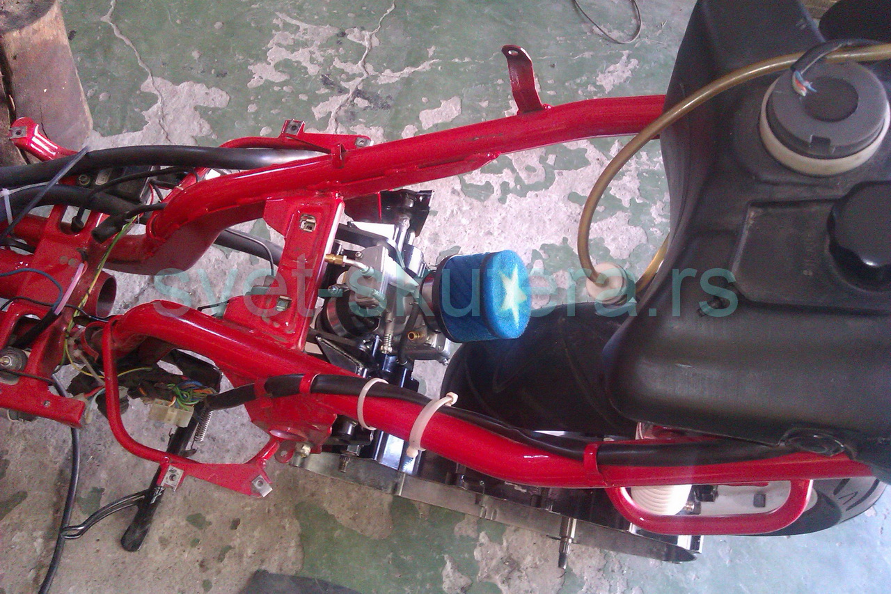

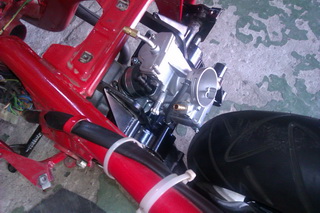

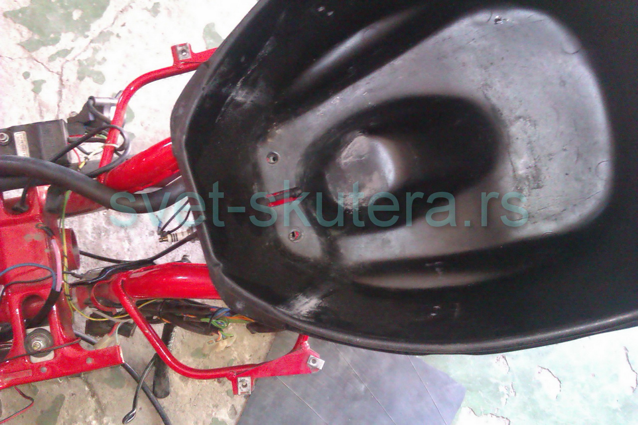

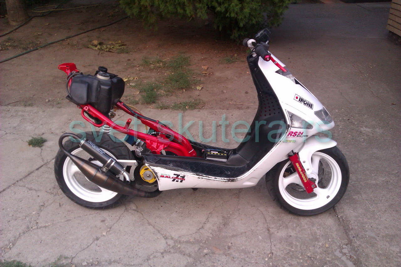

Na red dolazi sedište, opet krojim plastiku, ovoga puta samo toliko da sajla prođe...
i to je to, palimo, palimo... karburator je u stock izvedbi glavna dizna 190, pilotka 40, powerjet 80, igla na sredini

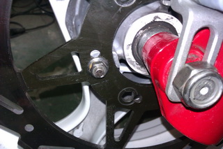

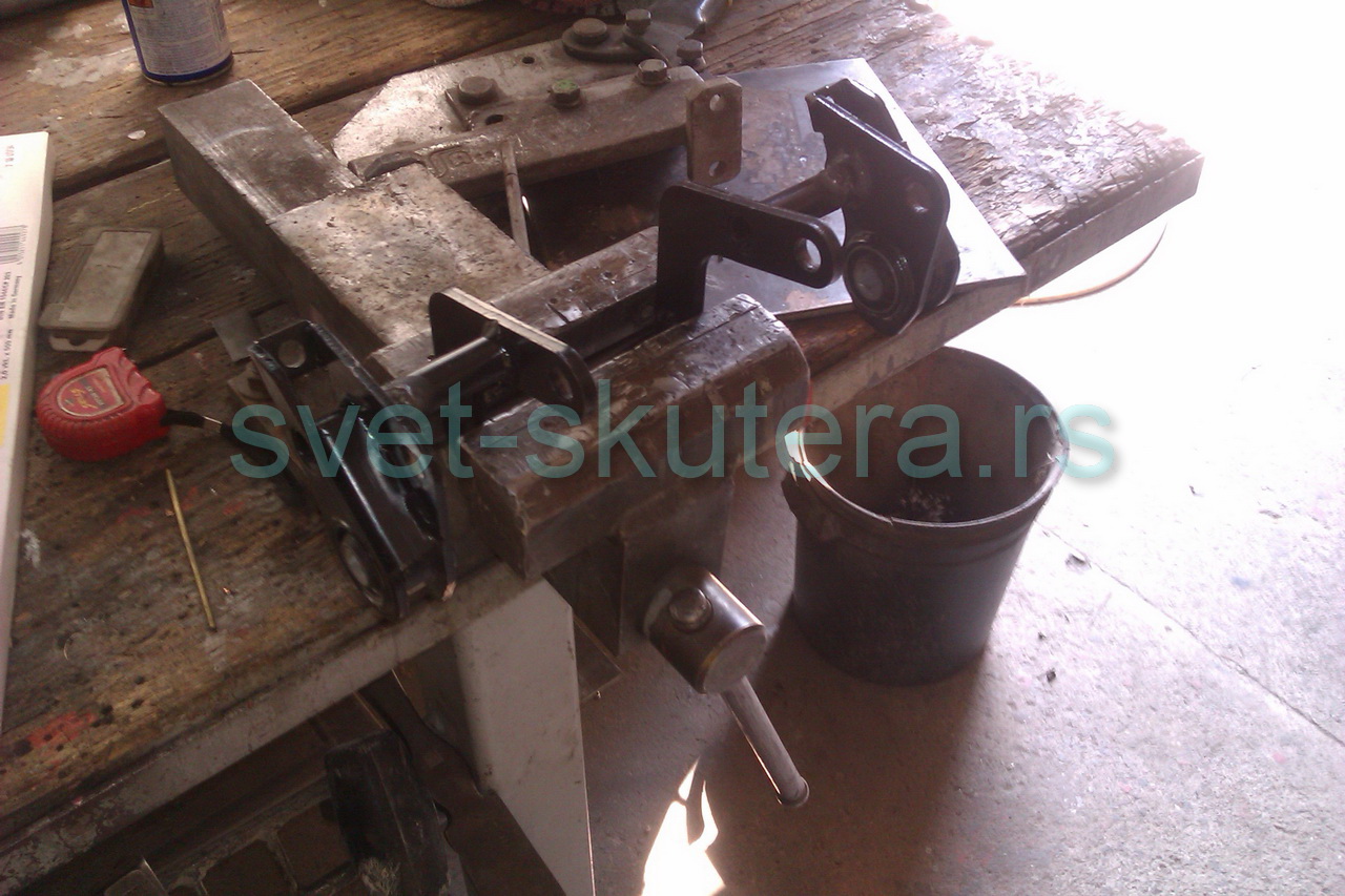

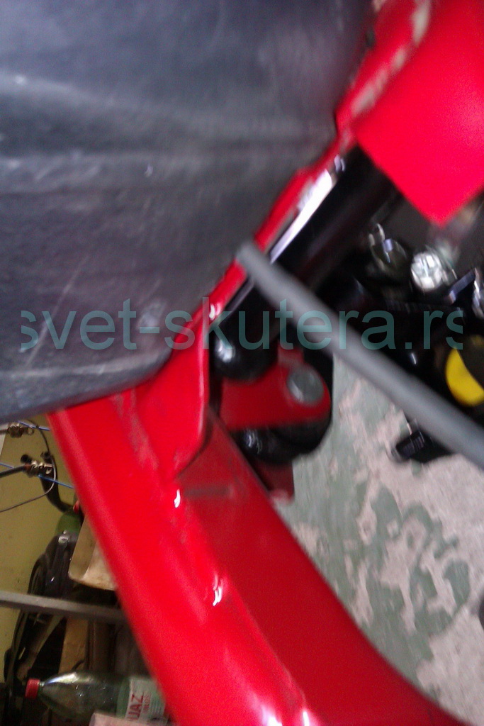

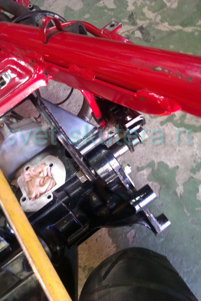

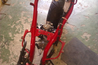

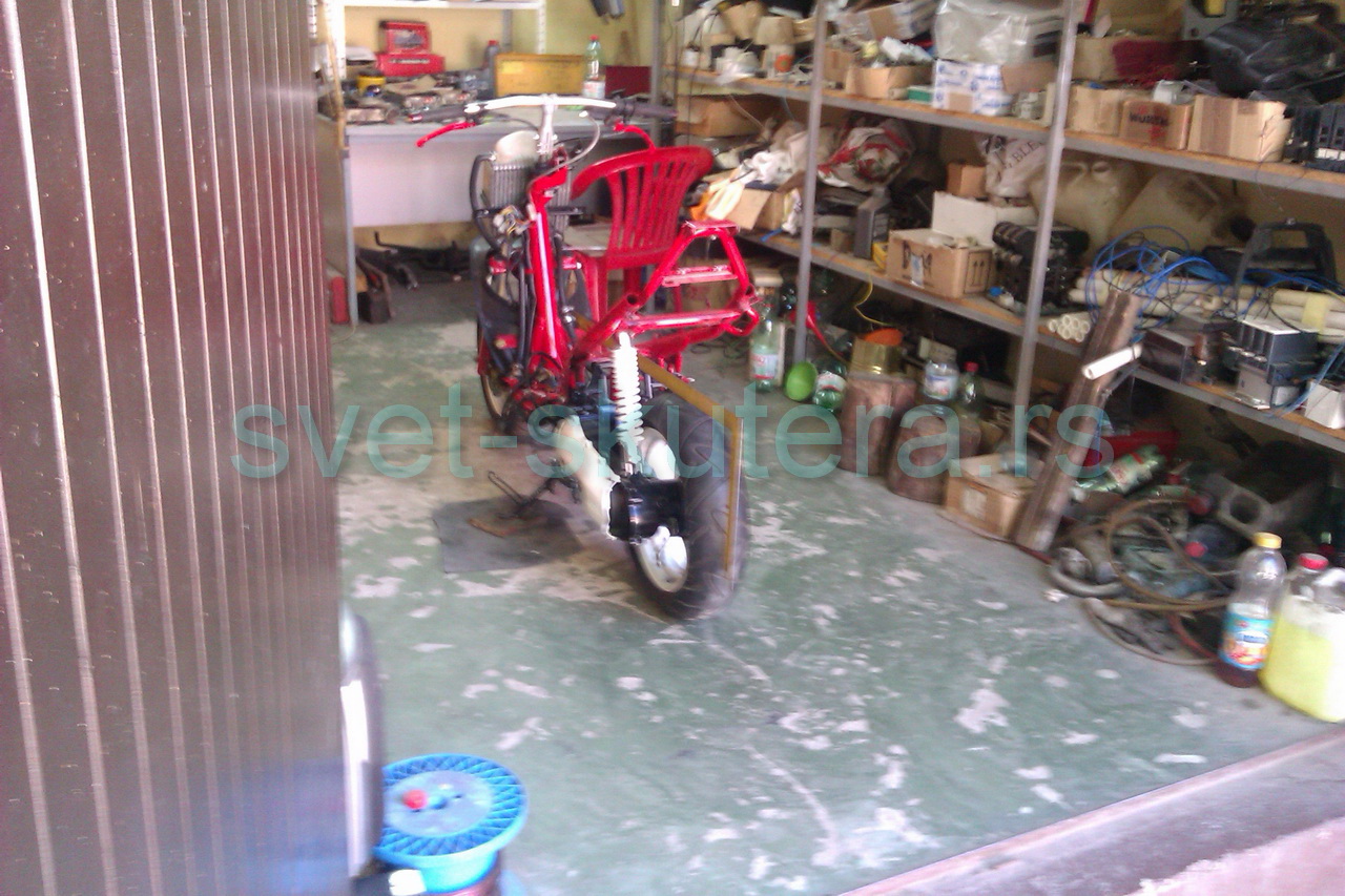

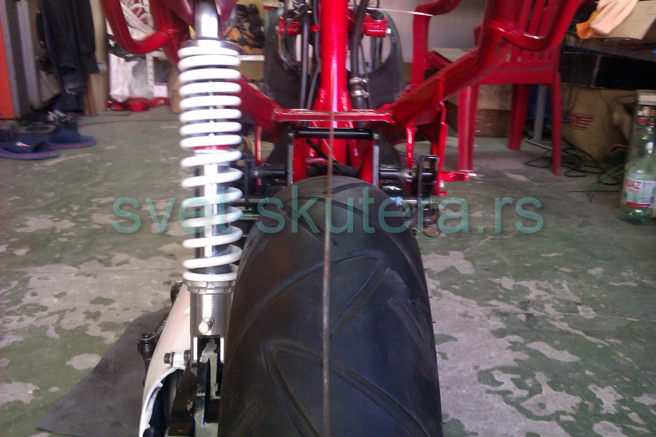

I tako nisam mnogo ni vozio, nešto malo po dvorištu, u prenosu su rolnice od 5,05g i crvena centralna, kao i podešeno kvačilo za Airsal-a i nekih 10500 obrtaja, motor preliva na leru i na pilotki, dosta dobro povuče i diže na zadnji već na 11500, i uvidim da mi zadnji točak ne stoji kako valja...
jednostavno od varenja se subframe malo deformisao, i zadnji točak nije u osi... nema mi druge tu smo izgubili jedan ceo dan, seci, pa meri.. proveravaj tri puta...
imam jedan veliki uglomer koji koristimo za obeležavanje većih predmeta metala, pa je on poslužio i uz pomoć libele (vodomer-a), sam iscentrirao motor da stoji 100% vertikalno, i podesio uglomer da stoji na centru gume.. itd zagledali smo 10 puta sa svih strana i merili.. moram priznati, ovo je teška rabota, nikad nisi siguran je li sada dobro ili nije..
ovako je ok, sledi ponovo varenje, ali oprezno-kratko i uz hlađenje vazduhom..

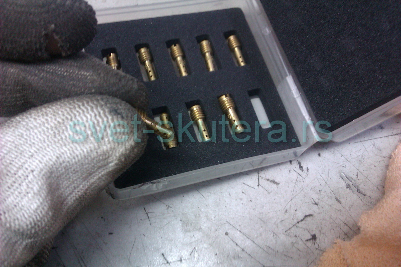

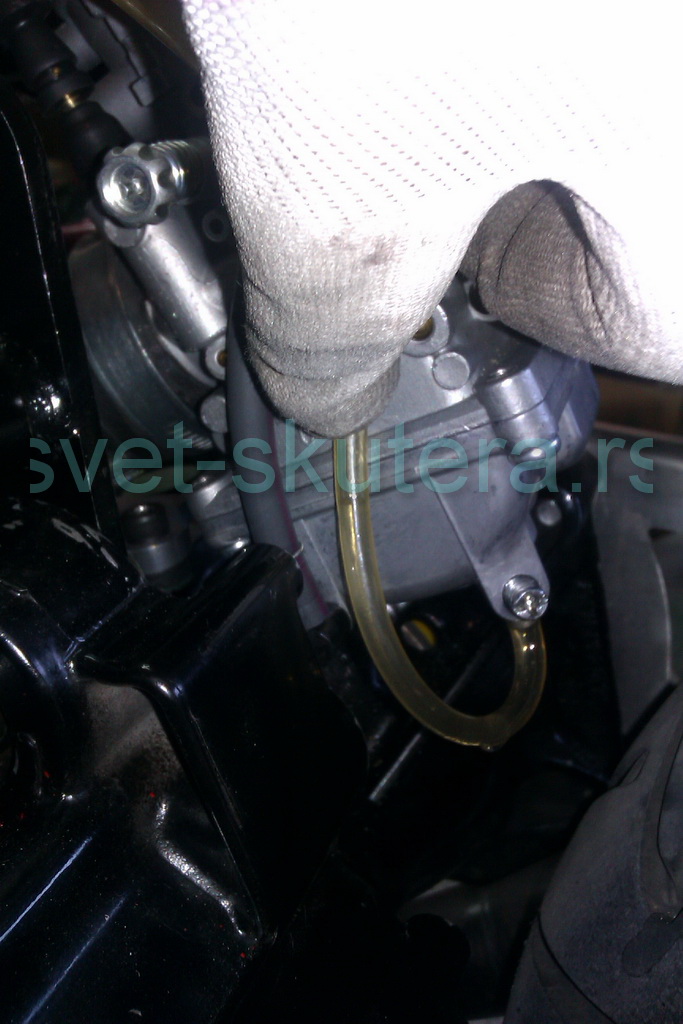

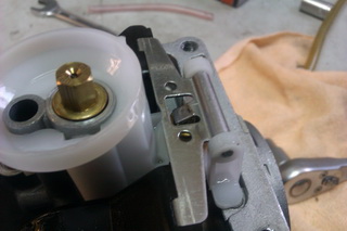

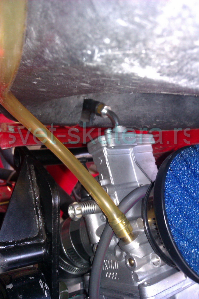

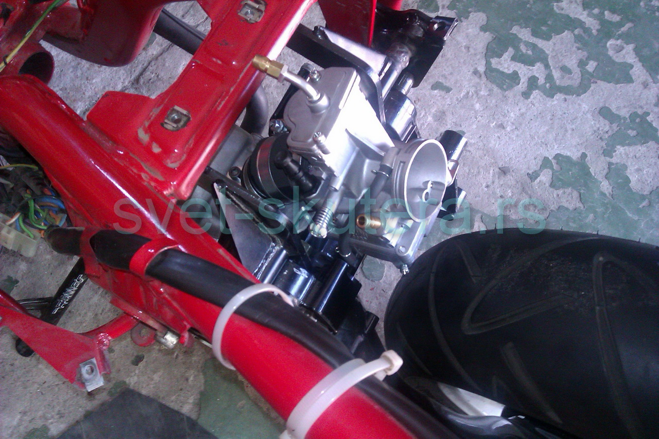

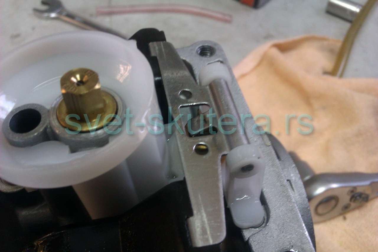

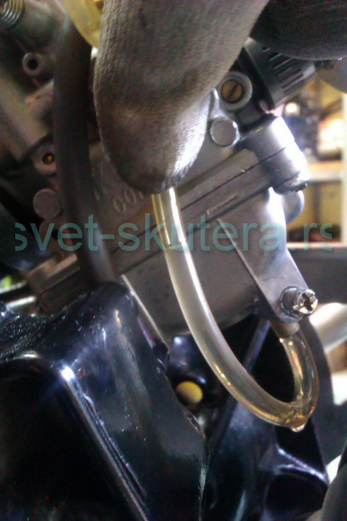

I kreće ludilo sa karburatorom, imam dva pakovanja Mikuni dizna najveća u setu mi je 235, a imao sam i 6-7 dizni koje su mi višak, duple iz nekih ranijih pakovanja, te sam pripremio sebi 245, 255, 265, 275, 285, 295... pošto mi se javlja manjak goriva, rešio sam da fabričku koja je 190 otvaram dok ne dođem do opadanja snage od previše goriva.. I tako stigao sam do 350, za nepoverovati je kako je nerealno loviti odgovarajuću diznu na ovakvom setupu, od 0-100 dođe za čas, i sa 190 diznom i sa 350 diznom, boja svećice je uvek smeđa..
Već sam i razmišljao da je bezveze i pokušavati podesiti karburator ovde u dvorištu, a izlazak iz grada je smoran, imam nekih 1km dve ulice, dok ne uspem da dobijem put gde mogu da testiram, u ulici me već svi mrze itd, mada vodim računa koliko odvrćem gas...
Pilotku sam spustio do 20 a fabrička je bila 40, i imam još uvek prelivanje.. i tako rešim da se posvetim plovku i nivou goriva u karburatoru... Ovde je onaj mali ispust odlično projektovan i sa parčetom cevi uvek može da se vidi koji je nivo goriva u lončetu, metodom "spojenih sudova"...

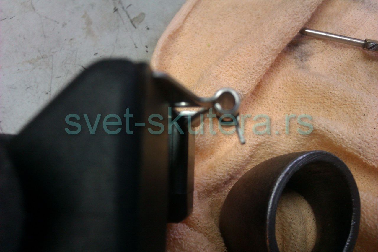

evo kako to kod mene izgleda sada

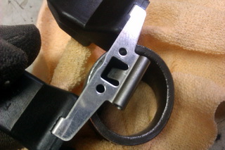

kada sam podesio da plovak sa svojim zarezom zatvara nešto ranije igličasti ventil goriva
ovako izgleda skopljen
sve pilotke koje su u upotrebi se završavaju na 30, i 17,5 mi funkcioniše, i podesiva je ali slabo umiruje motor, tako da sam na 22,5 pilokti ostao, i 245 glavnoj dizni...

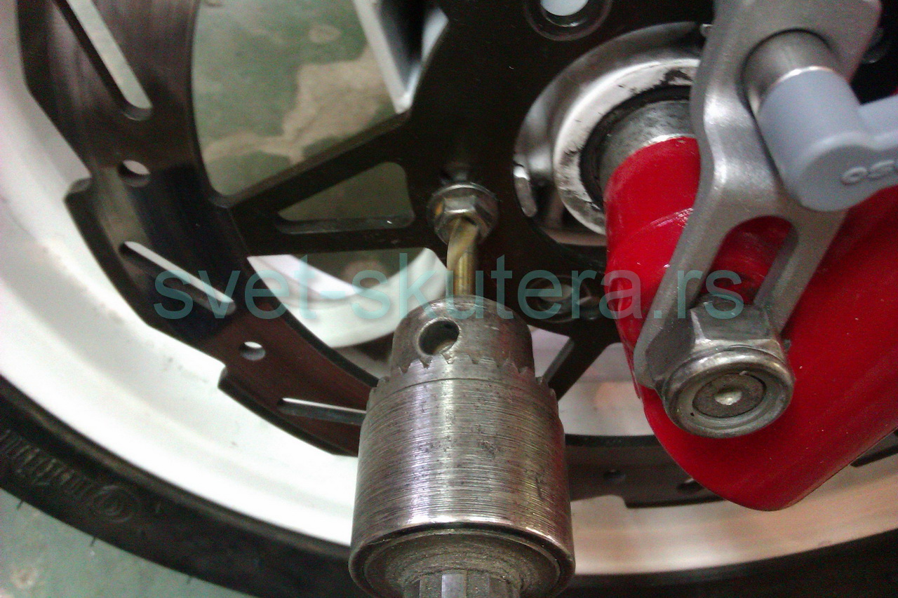

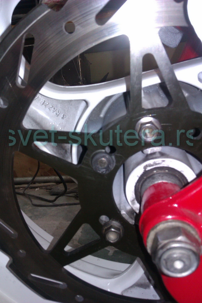

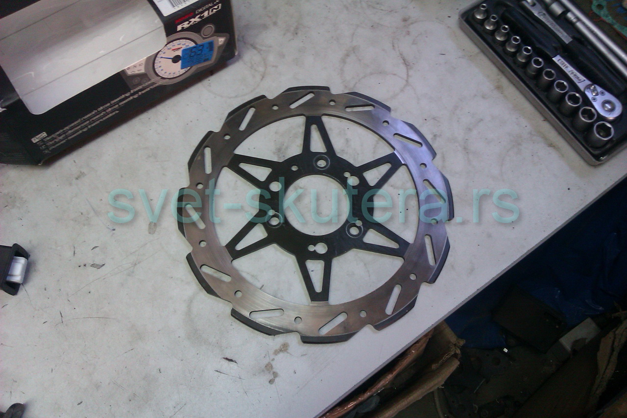

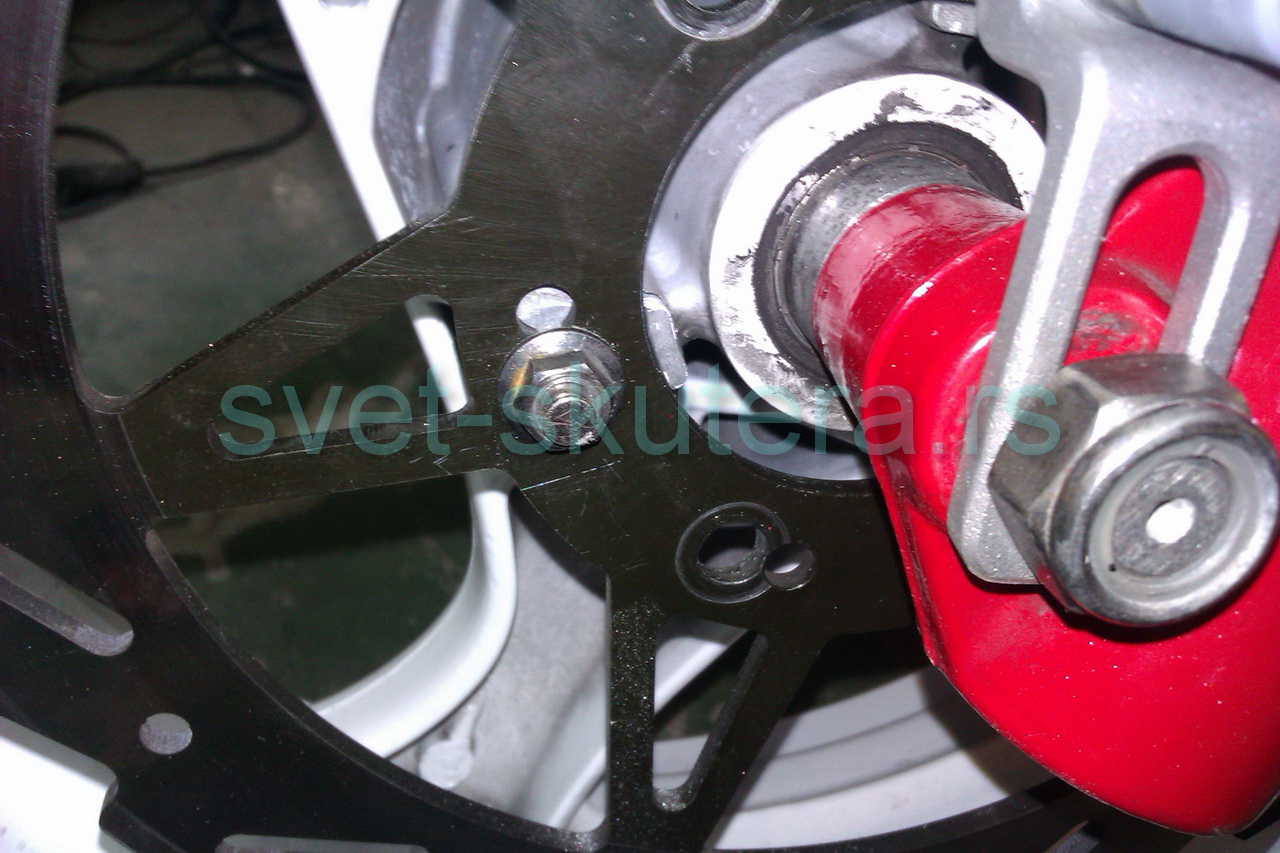

Već odavno smo ustanovili da mi prednji disk osciluje, i da ne bi bilo loše da ga stavimo u strug i ako ništa drugo makar prekontrolišemo... Po ovom pitanju sam spremio u strugu prihvat koji je prethodno postrugan na nulu kako bi eliminisali eventualne ekscentre u glavi struga.. i komparater-subitor koji koristim za proveru cilindra...
ii disk je sa jedne strane u nuli, a sa druge osciluje 3/100 mm... po navodima starog strugara koji dolazi kod nas povremeno da radi, ovaj materijal ne vredi ni napadati sa vidija nožem, jer je toliko tvrd da će biti iskidan, a i nije sigurno da mi sa nožem struga možemo da poravnamo u nulu, velika verovatnoća je da ćemo samo pogoršati stanje...
ovi diskovi se rade na magentnoj brusilici, gde cnc mašina prevede neki brusni kamen i tako izvuče nulu... i pošto sam proverio onaj rms koji imam na polici, taj se šeta 1/10mm .. huh, odlučim se da vratim ovaj Stage6 natrag i očekujem da se jednog dana poravna od same upotrebe

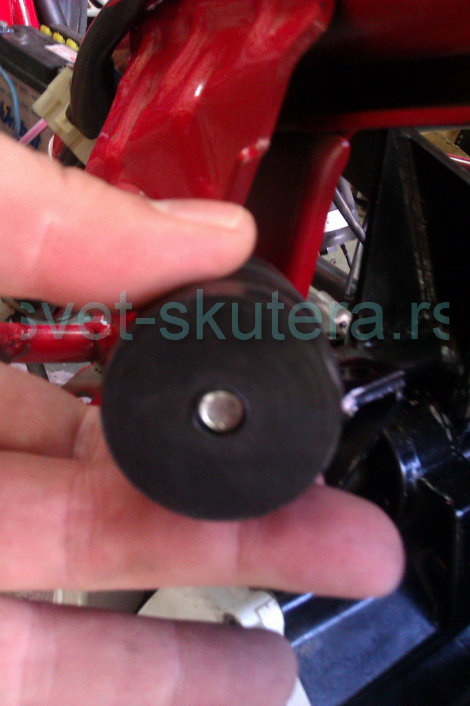

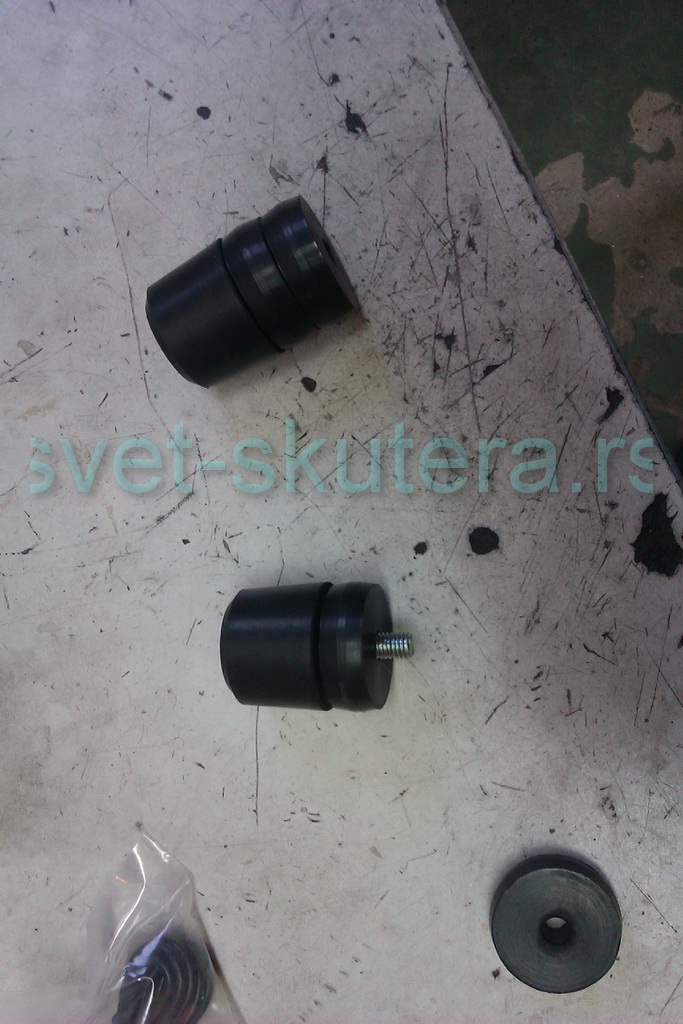

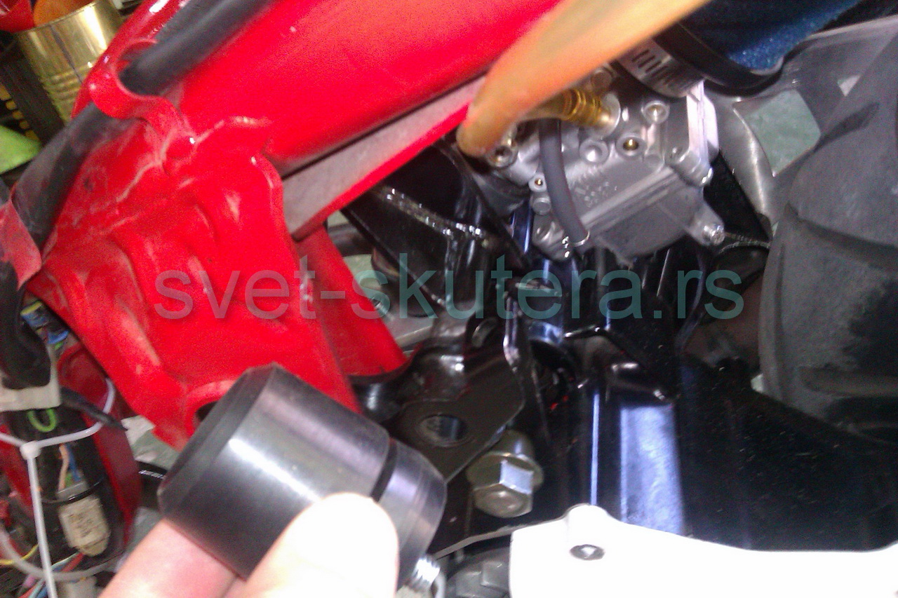

sledi nabavka ovih silen blokova, jer su na subframe samo predvideli neke šrafove, meni je to malo bezveze da udara u ramu.. i najbolja pomoć je kod obližnjeg vulkanizera koji proizvodi ove blokove od neke gume za traktore..
pa pošto nije imao u dimentiji visine 50mm koliko sam ja tražio, izradio mi je dve gumene podloške debljine 10mm pa je tako 40+10 moja dimanzija, ali sam morao produžiti osovinu 8mm sa navojem, pa je bilo i nešto varenja
sve u svemu ok je...

ovo centriranje zadnjeg točka je stvarno zeznuto, jer oko zna da vara, tak da se teško pouzdati u njega... najbolje je kad su skinute gume i skuter na felgama, stavit ga na neki stoli i dvije paralelne šipke (po meni najbolje onaj UD ili LD profil što se koristi kod rigipsa) i onda dovedeš u centar i to je to.. osobno sam radio ovako kao ti, našao sam točku na rami koja je bila u centru i spustio špagu i po tome se ravnao i naravno naprijed po prednjem točku  :icon_thumright:

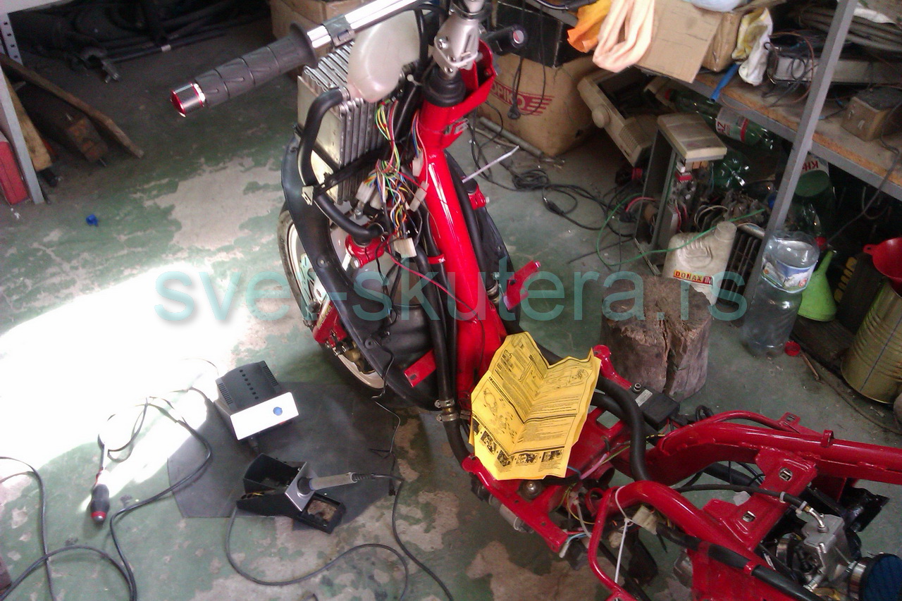

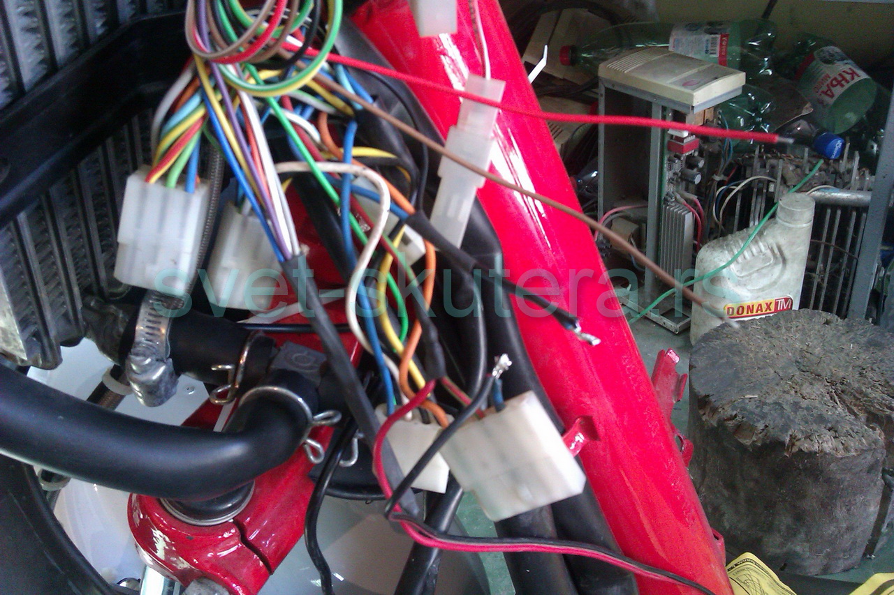

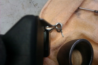

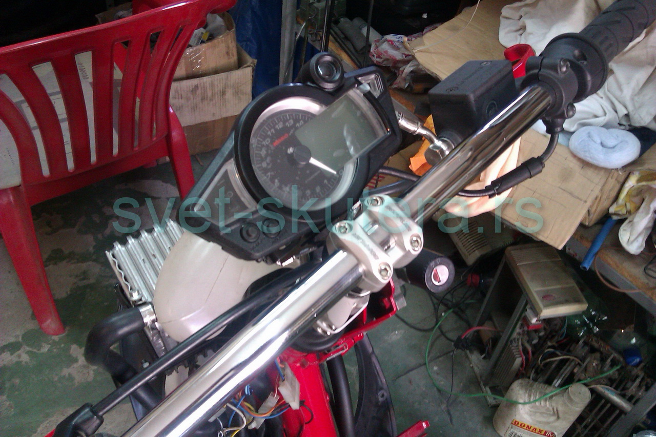

Idemo dalje.. naredni dan je usledila montaža Koso RX1N sata, imao sam već jedan ovakav na Kymco motoru i vrlo sam zadovoljan informacijama koje mogu da se dobiju iz Racing moda... da ne pišem ponovo ovaj primerak je na polici spreman za SR-ku već dve godine i čeka na trenutak montaže

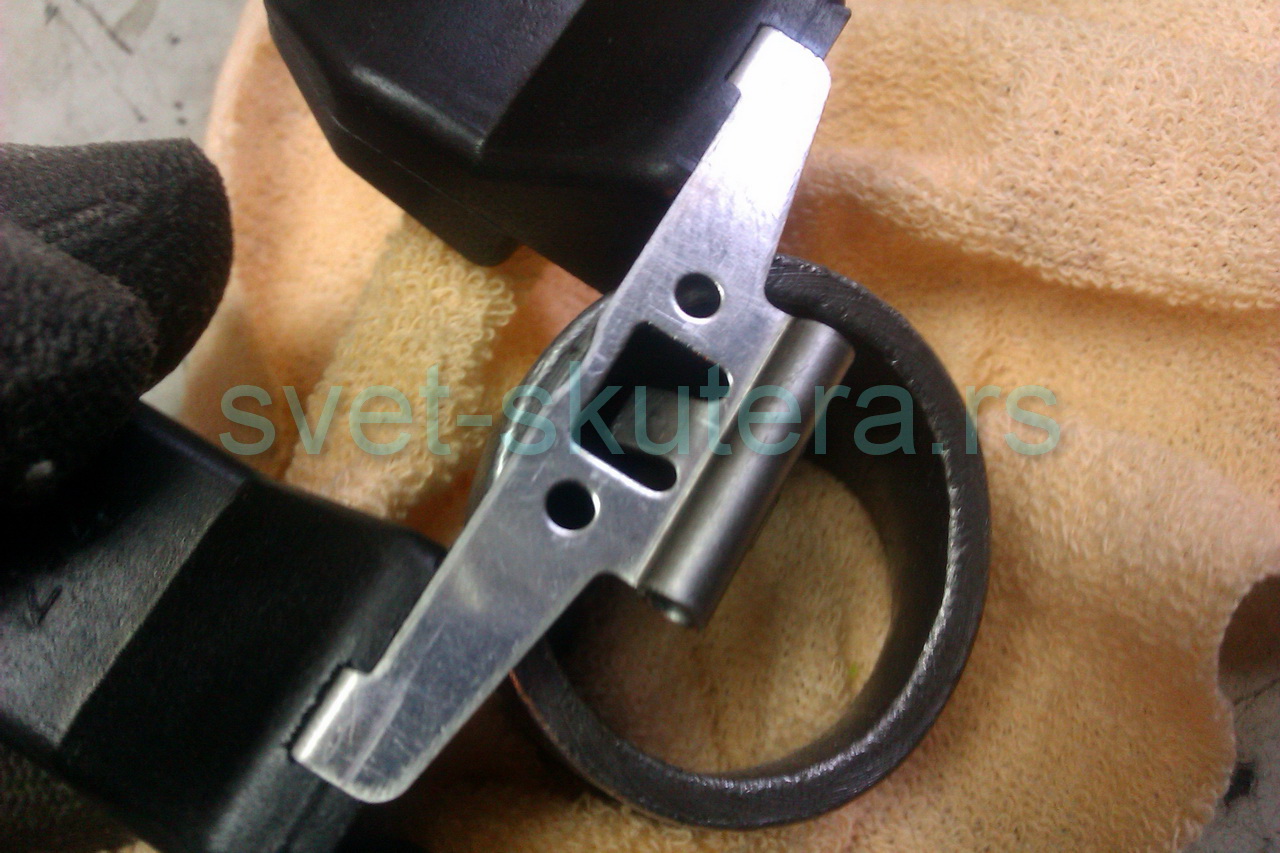

sledi postavljanje magneta.. obavezno je severni pol okrenuti prema senzoru, u fabričkim šrafovima baš nema mesta za montažu te sam morao malo sa 6mm burgijom da proširim rupe u glavama... Sam Koso sam montirao tako što sam prekrojio fabrički Koso nosač koji ide u pakovanju i njega fiksirao šelnom za samu kandžu volana, nije neko ekstra rešenje, ali nije ružno a usput nisam ništa bušio u samoj kandži volana, pisao sam gore da se ježim koliko mi to slabašno deluje, tačno me iritira bilo kakvo slabljenje tog alu komada..
evo slike
sledi povezivanje.. meni ovde treba kontinualni plus, njega imam na kontakt bravi, i treba mi plus sa kontakt ključa, njega i masu isto imam na samoj bravi, odnosno konektoru koji povezuje kontakt bravu...
ostalo je povezati impuls sa cdi-ja koji ide prema bobini, za to sam sproveo jednu posebnu žicu, i signal sa reostata koji meri nivo goriva, to imam u instalaciji koja ide prema fabričkoj tabli... kabel za merenje temperature mi je već sproveden, njega sam koristio i ranije dok sam merio sa malim stage6 obrtomerom, konektori su identični.. i to je sve od meni potrebnih informacija sa ovog sata, brzina, obrtaji, temperatura i gorivo.. ostalo za svetla i migavce me ne zanima....
evo sklopljen, prednja maska zatvorena
