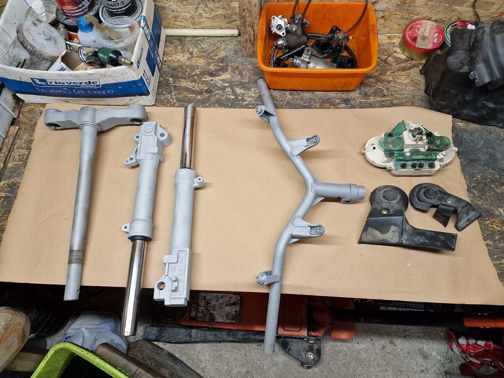

Prvi dio dijelova je stigao sa pijeskarenja, znači štapovi vilica, stup i volan. Odvežena je baš rama, 2x prednje felge i 1x zadnja originalna sa dobošom i još par sitnica. Čim se sve vrati sa pijeskarenja, bacam u epoksy primer pa zatim akrilnu boju (bez špric kita).
U krajnjem slučaju, nabavio sam vilice i felgu od ST200, te se nadam nekakvoj kemiji. Probao sam vilice i ne ide u SR150 ramu. Nadam se da će makar 14" felga pasati sa pužom na SR vilice. Spremam sam i na jače kemije od ovog, ali nisam siguran jel bi se opustio u takvi slučaj (prebacivanje cijevi sa jednih na drugih)

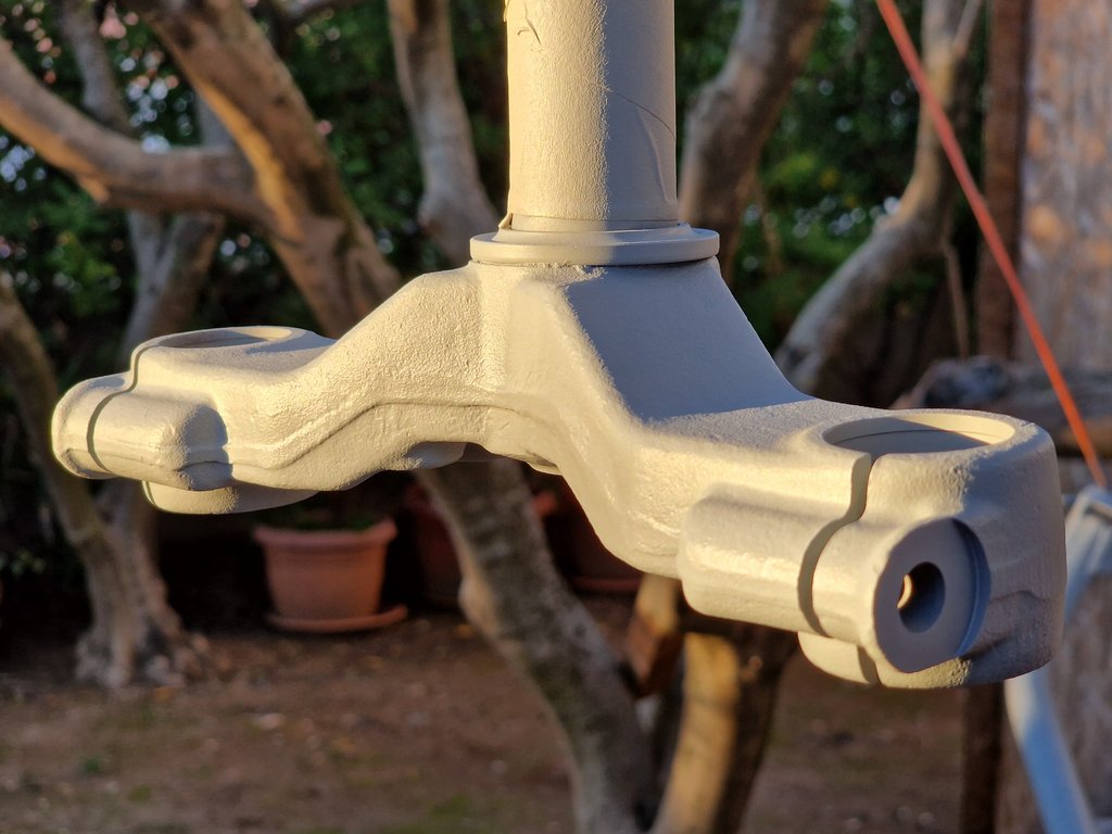

Tražili ste, dobili ste! Pokušavam dokumentirati svaki korak koji radim.

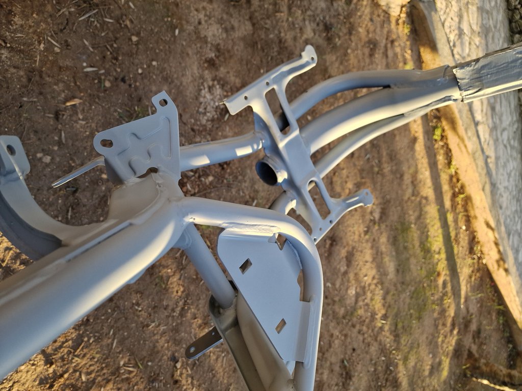

Rama je došla sa pijeskarenja te je odmah pošpricana u špric kit 2k. Sa ramom su pošpricani gornji dio vilica i volan. Nabavio sam posudu dvotaktola i rezervaor goriva te sam ih detaljno oprao i isprao. Na kraju dana, sve sam pospremio unutar radione tako da će se sad sušiti 3-4 dana prije farbanja. Felge još očekujem da dođu sa pijeskarenja tako da i njih mogu obraditi kako treba... jedino sto će mi odmah nedostajati je bočna nogara. Di bi nju mogao nabaviti? Jel paše od ostalih modela?

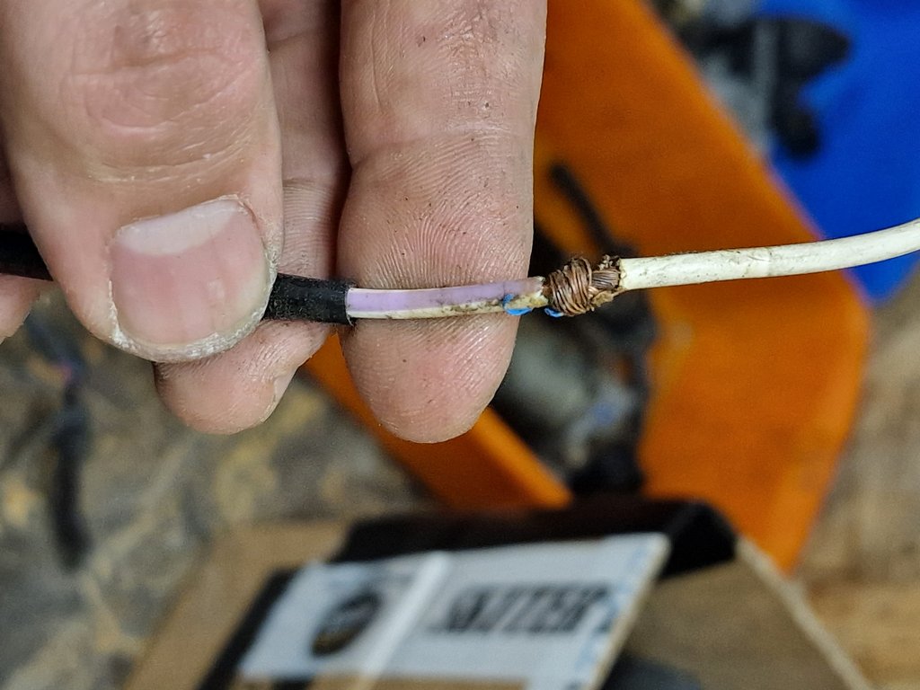

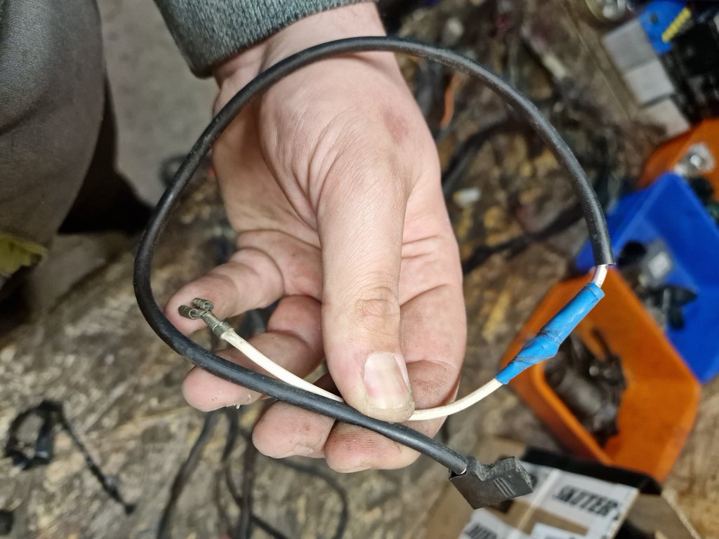

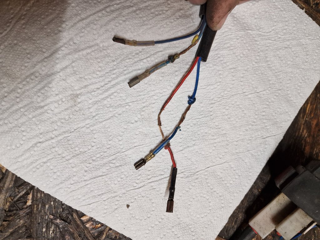

Danas je nedjelja pa ništa nisam imao za raditi. Pregledao sam instalaciju i gledao sam jel puno fušareno i evo ostao sam iznenađen da stvarno je vise manje sve original osim ovih dijelova gdje sam fotkao, odmotavao sam star selotejp i naletio na ovo. Ove 4 žice su od žmigavaca i izgledaju kao da su rastaljene. Kemijana je i lulica na bobini, te žica od CDI do bobine. Na meni ostaje da čim dođe do ugradnje instalacije na ramu da sve to popravim i dovedem do maksimalne kvalitete.

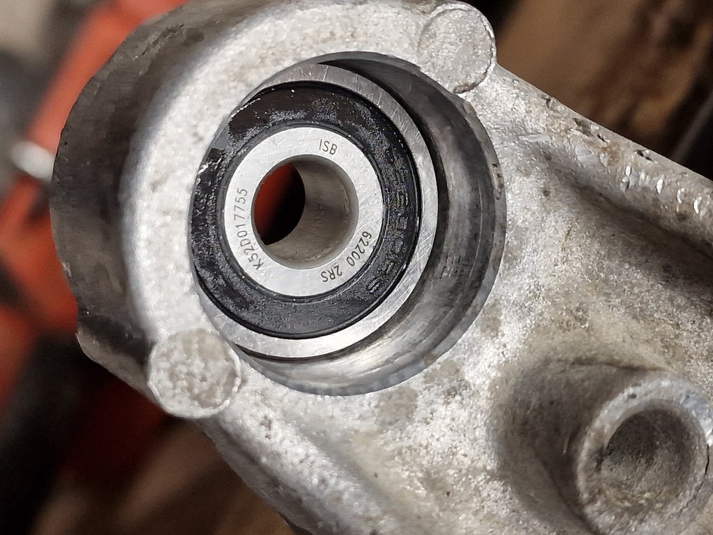

Stigla još jedna narudzba dijelova za SR. Uzeo sam nov blatobran, novu RMS bočnu  nogaru, ležajevi u ušicama bloka koji služi za nosač te su odmah i ugrađeni, ležajevi za vilice/volan i dizna 82 i 86 OEM Dellorto M6 za Mikuni VM360 karb koji je došao u originalu sa njime.

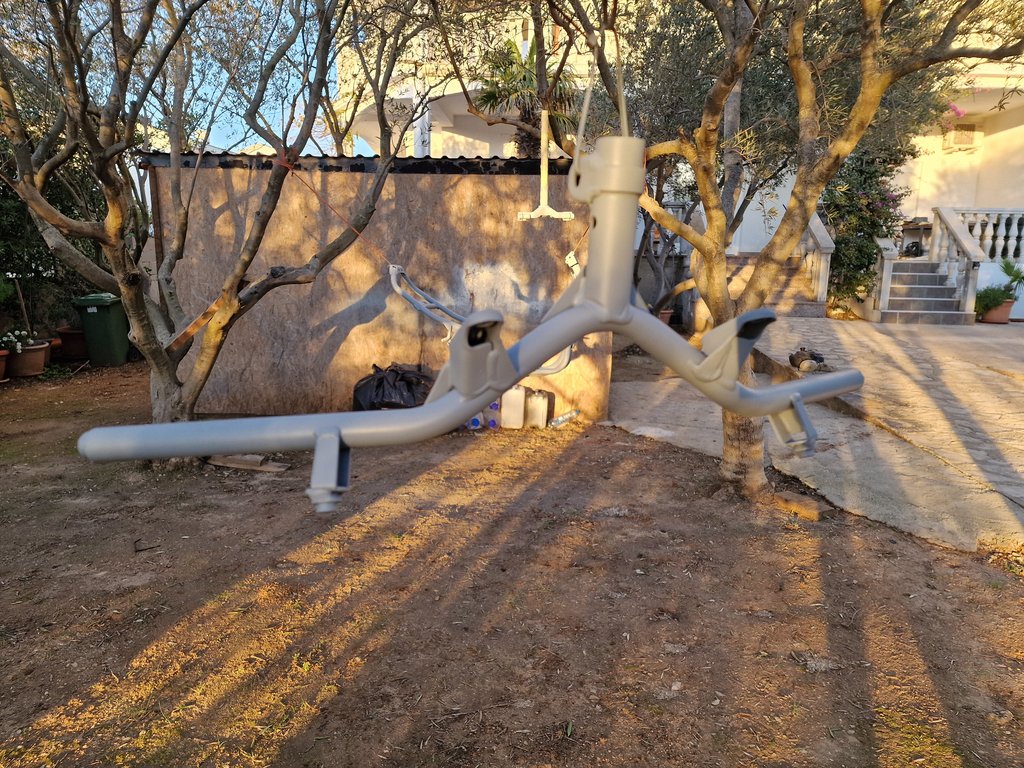

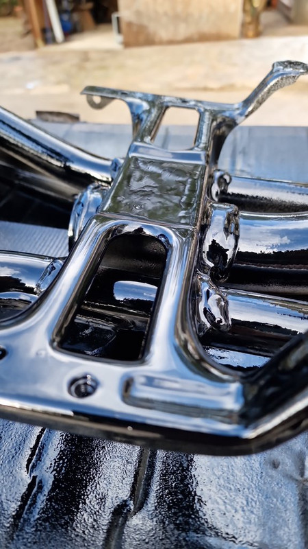

Samo da ostavim ove fotke tu, sa materijalom koji je na sušenju do daljnjeg ...
