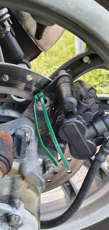

Ne znam je li se ikome ikada ovo desilo ali meni nije ni na kraju pameti bilo da ce mi se desit.
Danas kod hipodroma dolazim do semafora, kočim i odjednom skuter cukne i cuje se zvuk struganja od iza(čeljust po vrhu diska). Stao sam i jos uvijek ne kuzim kaj se dešava, stisnem kočnicu i zablokira se kotač i onda sam skuzio da mi je lijepo ispao šaraf od čeljusti  :angry9: . Sva sreca da je zadnja kočnica u pitanju i sreca je da mi nije zablokirao kotač u vožnji  :) . Valjda je zub vremena u pitanju kad zadnje pakne nisu mijenjane i nitko to nije nikada dirao a ne vjerujem da mi je to netko odšarafio.
Dobro da sam imao zip ties s kojima sam privremeno učvrstio čeljust da bi se vratio doma. Ima da sad svaki šaraf provjerim, natopim loctite-om i zašarafim kilo ključem  :icon_biggrin:

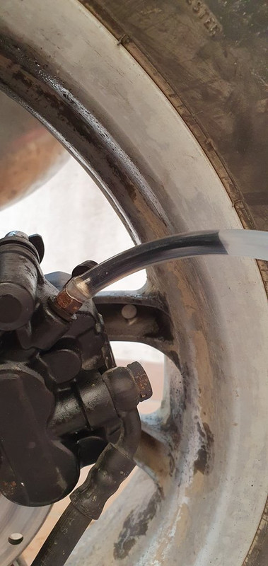

Izmjenio sam tekucinu u kocnicama koje je bilo jako crno...
Na kraju sam i ja piknuo var izmedu matice i sarafa, mozda sam trebao i piknuti kod celjusti i matica da se drzi za celjust al strah me da se ne otopi nekaj. Bumo vidli, ak ispadne stavit cu drugo ili trazit Zvonkeca kak ste mi preporucili.
