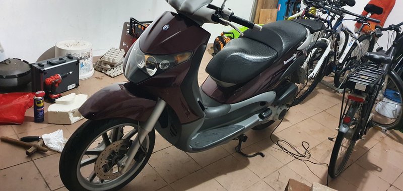

Radi se o Piaggio Beverly 200, 2003.godina.
Priča kreće upravo prije godinu dana kad ga pokvarenog izvlačim iz garaže (nažalost na slici je opran).
Sjecam se da je prije parkiranja godinama u garazi, upravo bio sparkiran zbog nekog kvara i sjecam se da je ulje curilo kroz airbox.Pošto nitko doma nije majstor,odlazi jednom lokalnom majstoru koji vecinom radi aute ali tu i tamo radi motore.On ga pokreće ali sreća je kratko trajala jer je opet ulje curilo kroz airbox a gorivo doslovno prštalo kroz odušak. Nakon toga sam odlučio da motor ode u ruke nekog ko bi trebao znat jer se očito radi o ozbiljnom problemu i dolazi u Moto Mondo gdje su ga decki super slozili i sada radi ko urica. Nije imao kompresiju što se kasnije ispostavilo da su problem bile karike i usput se promijenilo dosta stvari poput faznog lanca, natezača, gumice ventila itd. Najžalosnije je to što motor nije puno prešao (tada SAMO 16 000 km) ali za to postoji objašnjenje jer ga je servisirao stručnjak u Odranskom Obrežu koji je naravno propao a mislim da je čak bio ovlašteni za Piaggio.
Slika ispred Moto Monda.
Nije muzejski primjerak i slikan je iz daljine i tek opran i namazan ali stvarno je očuvan za 19 godina star skuter. Originalan sic bez pukotina, nikad farban i sve na svom mjestu osim puknute podnice s desne strane.Prostor ispod sica je dosta zgreban jer se vozilo sve i svašta kao što su kljucevi i štruki kukuruza, ironično jer je sad pretvoren u gradsku frajlu  :laughing7:  i ne silazim uopće sa asfalta na makadam.

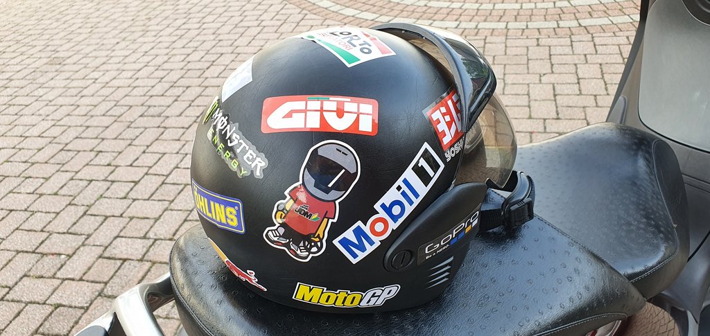

Usput sam ofarbao jednu prastaru kacigu i naljepio naljepnice. Loše je ofarbana to jest prejako sam stiskao grubim šmirglom ali iz daljine se ne vidi  :laughing7: .

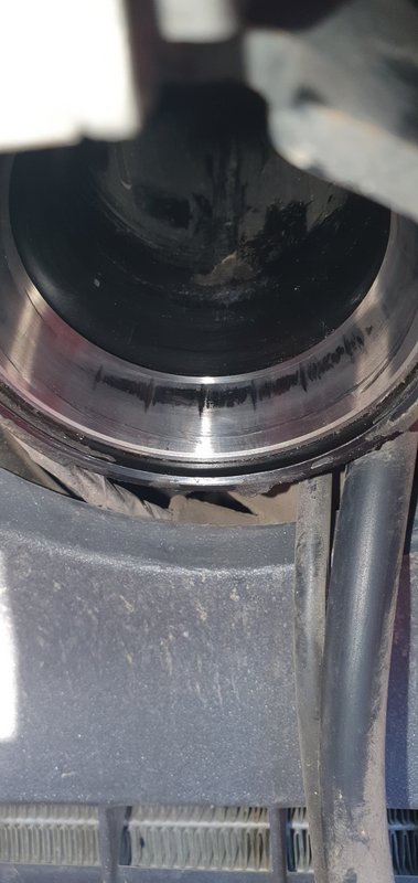

Najviše me namučilo ovo đubre. Koje sam na kraju izvadio kombinirkama ali normalno se vraća
Pošto nemam specijalan alat,kao i svi odšarafio sam čekićem i šarafcigerom i to jeeedva.Usput se malo oštetilo pa me zanima je li se za svaki slučaj može kupiti drugo?
Možda je ovo za nekog majstora laganica ali za jednog početnika kao što sam ja je ekvivalent transplataciji srca  :toothy12: :toothy12: .
Sada čekam da procjenitelj uslika motor tako da mogu dati ravnati vilice to jest šipku i usput bi zamijenio ležajeve volana a možda čak i ulje i semeringe u vilicama, kad je to već sve vani.
Kad se riješe vilice onda moram vidjeti zašto se rama klima u odnosu na mašinu i zašto stoji na hero.

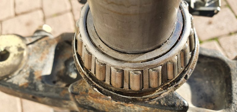

Ispada da nisam mora kupiti lezajeve volana jer je Serdarevic rekao da je donji lezaj dobar    :icon_scratch:
Iskreno htio sam staviti sve novo kad sam vec kupio cijeli komplet za 330 kn ali posto je oko toga zajebancija a ja pocetnik i bez odgovarajuceg alata ostavio sam ovaj lezaj kojeg sam namazao litijevom masti.
Iako je to poravnato, cini mi se da ovdje ima malo lufta
Gledao sam neki video od Vespa Motorsport i lik je rekao da se promjeni onaj limic u kaj sjeda lezaj ako je skuter imao sudar i skuzio sam da moj ima ris kao da je zarezan.
Gornji lezaj mi se cini uredu
Ipak odlucujem ostavit stari lezaj kad je vec gore i sve staro da si ne zagadim nove dijelove starima  :laughing7: i vracam vilicu nazad da vidim jel ima lufta i jel normalno skrece. Posto nema lufta odlucujem nazad slozit skuter a nove lezajeve stavit nekom drugom prilikom. U planu je bila promjena semeringa brisaca i ulja u vilicama ali posto je sve suho i nista ne slini, nema potrebe za izmjenom.
