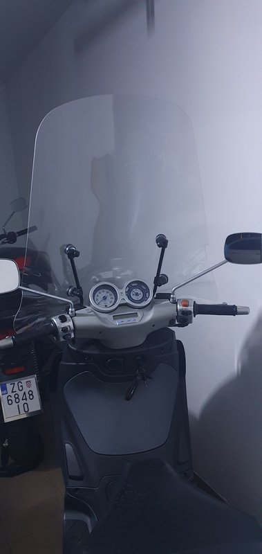

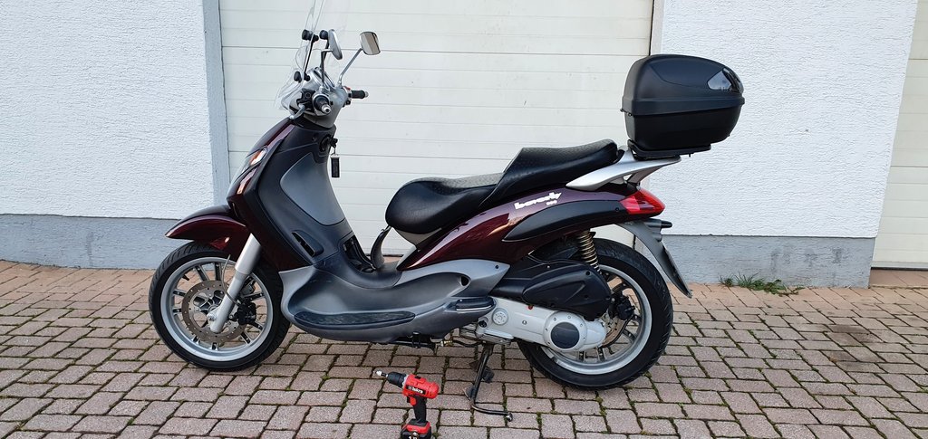

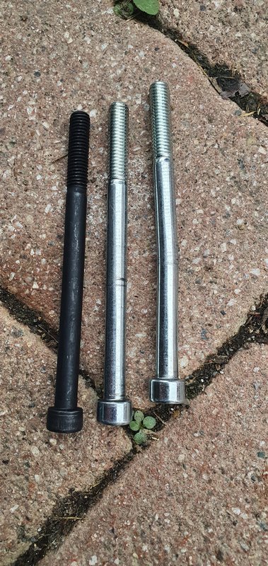

Da iskoristim valjda zadnji lijepi dan ove godine, stavio sam vizirče i isao u grad skuterom. Ne znam na koju foru mi se nakon sudara samo iskrivio jedan šaraf a vizir je prošao bez pukotine, samo crtica tamo gdje sam udario kacigom to jest kamerom  :icon_scratch: . Odlazim gdje drugje nego u vijci kranjec koji imaju valjda svaki šaraf na ovom svijetu (osim bakrenih koji su mi trebali za auspuh hah) i usput uzimam bitove koji mi oduvijek trebaju...
Vizirče
Nisam stavljao deku jer ga moram oprat i mislim da je to to od ove sezone. Non stop kiša kenjka a nebi htio da mi zbog vlage rikne brzinomjer koji im je mana.
Eto nakon malo detaljnijih testova nakon slaganja skuzio sam da mogu zakrenut volan u odnosu na kotac ako recimo kotac uprem u stup/zid to jest nesto cvrsto. Ne znam je li da probam jos pritegnut tamo di volan sjeda na šipku ili da ostavim  :icon_scratch:
Odg: Piaggio Beverly 200
« Odgovori #24 : 07 Prosinca, 2022, 23:30:53 »
Pritegni ako ti nije stisnulo vilicu u vrhu,tako je meni bilo pa se nije dalo stegnuti.
Koja je duzina ovih imbus m6 vijaka?

« Odgovori #25 : 08 Prosinca, 2022, 18:05:44 »
Budem onda pritegao  :icon_thumright:
Duzina je 110 mm(bez glave)

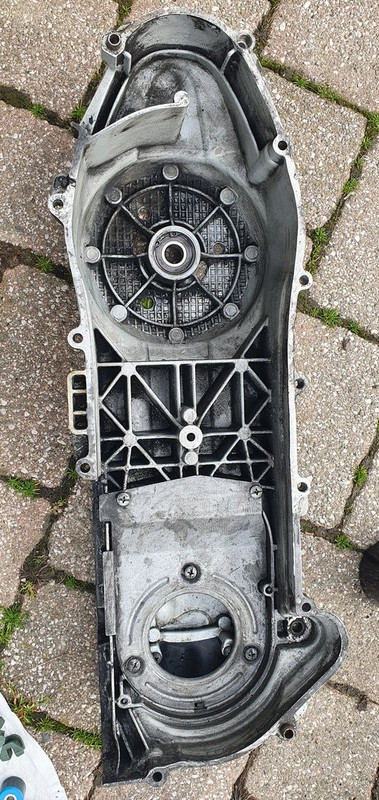

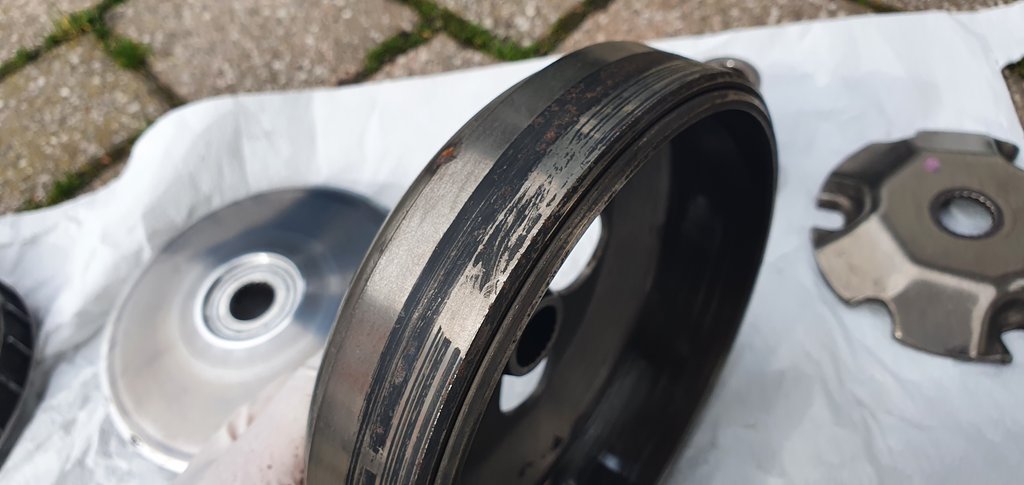

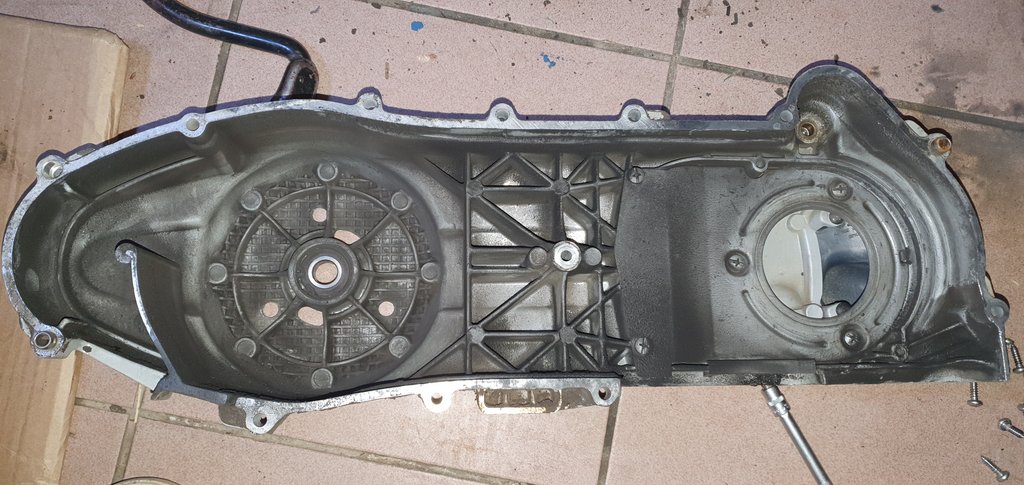

Nakon kaj sam na 500 naucio kako se radi veliki servis, sada po prvi puta otvaram deklo na 200. Veliki servis na 200 je raden na 19 400 km ( u Moto Mondu)  a sad ima 21 100 i zanima me kakvo je stanje i kako izgleda nakon 2 tkm.
Odlucio sam skinut podnicu da mogu bez problem do svih sarafa  al kad sam krenuo vadit deklo skuzio sam da se podnica mora obavezno skinut.
Kako sam i mislio deklo u servisu nije cisceno i ko zna kada je zadnji puta i je li ikada cisceno. Bile su naslage ostataka od kupluga i remena za razliku od dekla na 500.
Znao sam da su ovlasteni servisi neki puta cig@ni i da moraju od necega zivjet ali ovo im je bas losa reklama. Racunali su remenicu ublazivaca(340kn !!)koju nisu zamjenili jer se ne okrece lagano i sva je pohabana. Zaboravio sam slikat centralni feder koji je isto "zamjenjen" ali nebi rekao da je novi. Dobri su za neke ozbiljnije kvarove ali za redovne servise ih treba izbjegavati u sirokom luku  :nono:  :nono:

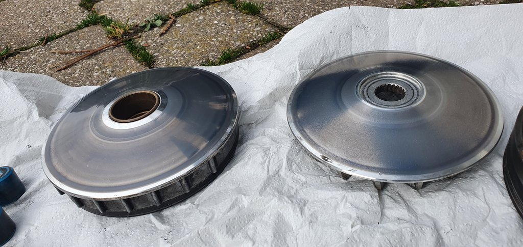

Nakon ciscenja

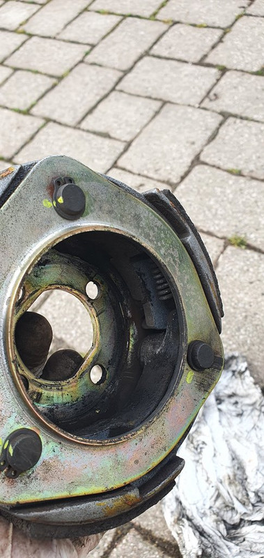

Svi kazu da si sa duzom getribom brzi a ja nikada nisam mogao nabrati preko 130 kao sve gilere, jedva 128 ali sad vidim zasto. Pretpostavljam da me ovaj neiskoristeni rub na samom vrhu variomata sprjecavao u tome ?
Primarni razlog otvaranja dekla je bio taj sto nakon paljenja i kada se upali cok zadnji kotac se pocne dosta brzo vrtjeti ali nakon sto se cok ugasi prestane se vrtjeti. To mi ajmo rec ne smeta ali smeta mi sto nakon kreni-stani voznje u gradu pocne tresti prilikom kretanja...
Ne znam je li ovo oderano na zvonu razlog jer mislim da to nije normalno ili je to oderano zbog necistoca u deklu?
Mozda je do opruga kvacila starih 20 godina jer skuter krece na najmanji gas?
« Odgovori #33 : 26 Ožujka, 2023, 22:06:37 »
kad spojis variomat i ventilator, koliko ti visoko stoji remen?
sad kad si to skinuo stavi nove federe kvacila i centralnu, sa godinama omekane.. meni je na 250 bila bas razlika sa novom centralnom...
vidi to zvono kad se vrti jel plese.. gledaj unutarnji dio zvona, ne vanjsku kosuljicu... izgleda ko da je strugalo o nesto zvono :/ mozda je bio puko remen nekad..
« Odgovori #35 : 26 Ožujka, 2023, 23:36:56 »
ma ne, dok je vani sve, uzmes samo variomat i pritisnes rukom na njega ventilator, drzis to dvoje skupa i prebacis remen, pa vidis dokle upada, ako ti remen stoji unutra, i ne prelazi taj rub sto vidis da je ocrtan, onda ne mozes nicim vise dici taj remen i to je to.. eventualno ako se toliko stanjio remen pa se ne dize vise...
vidi i taj lager u deklu kako se okrece, ako si prao nekim benzinom pa ti je uslo u lager, moguce da si isprao mast iz njega... obrati paznju na to...
