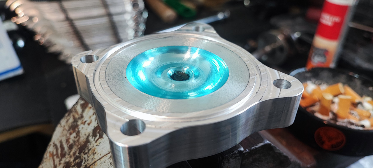

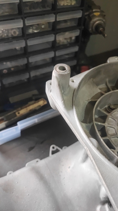

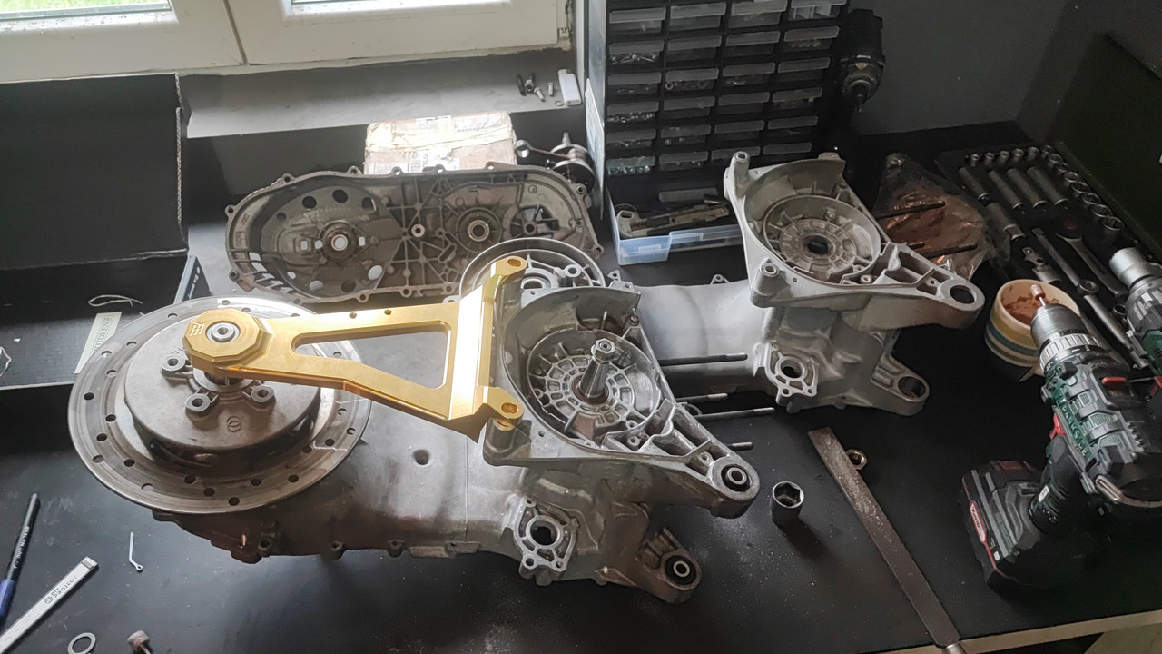

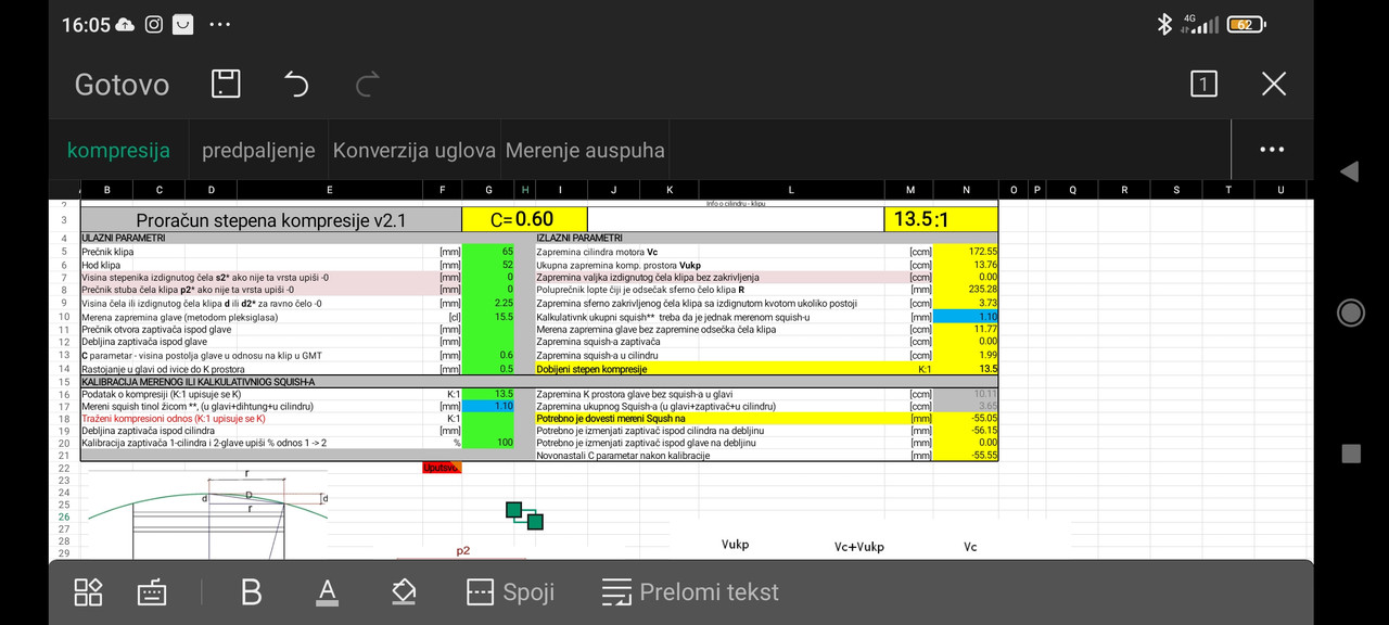

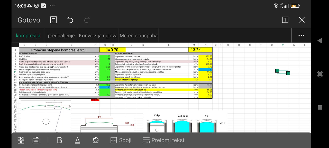

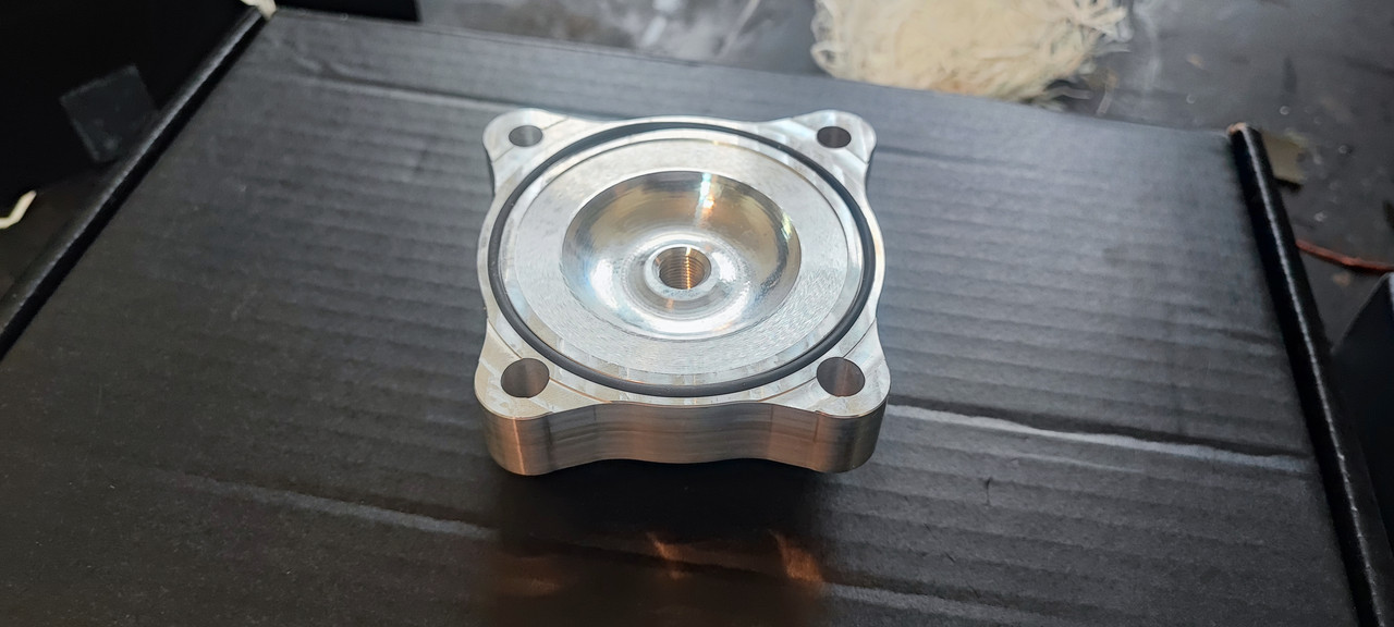

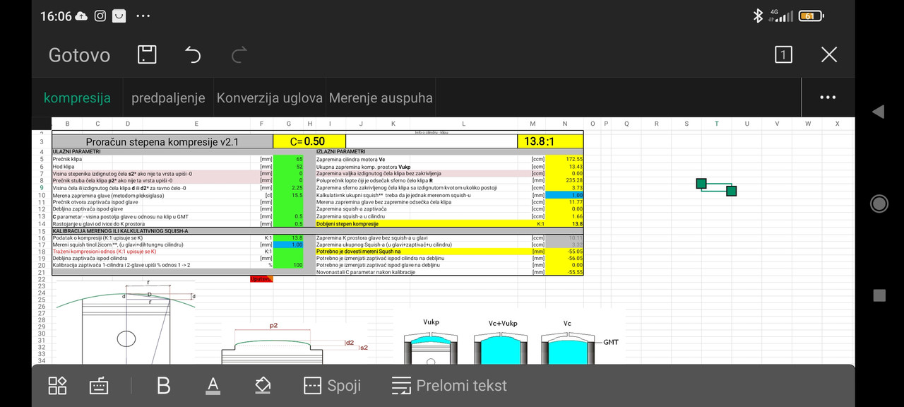

Evo slike dijelova od HT motorena
Ovo je neka zamisljena kompresija,ne sviđa mi se sto glavs koristi  ngk cr9e svjecicu,ali sta je tu je.
Isto tako na glavu bas ne pasu 1/1 Malossi dihtunzi,pa kasnije ako ce se skidati glava bude egzibicija oko nabavke dihtunga.

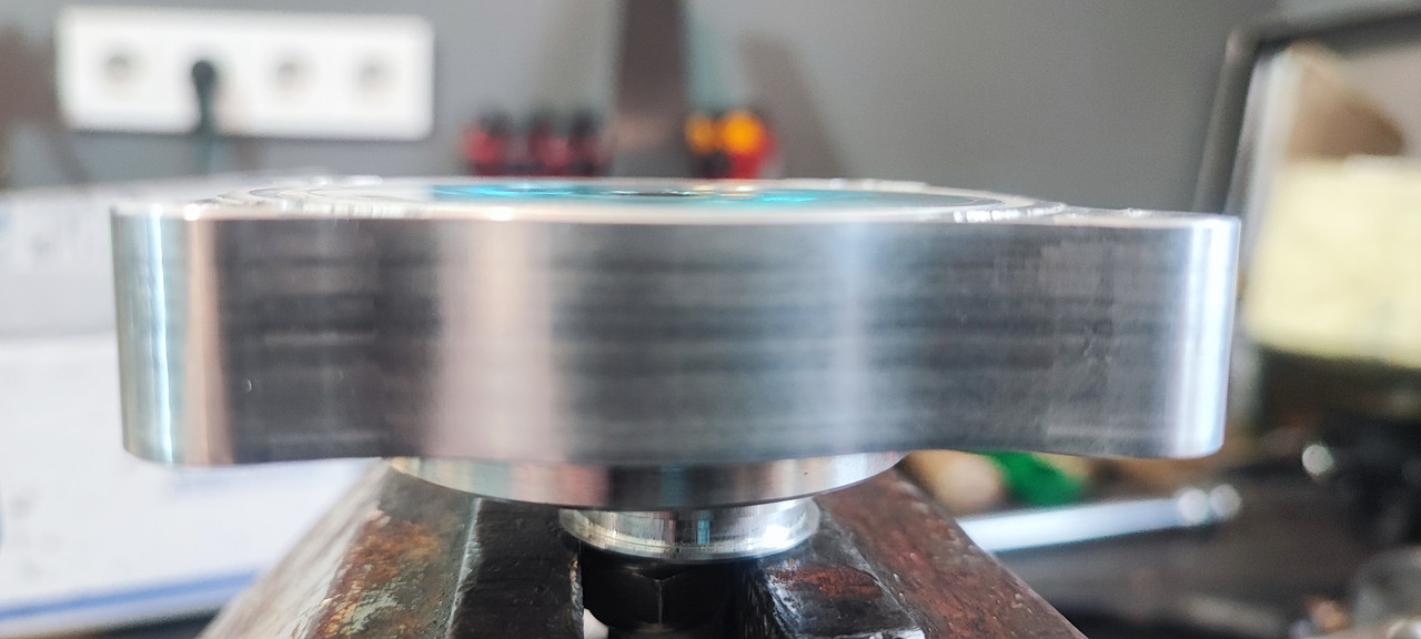

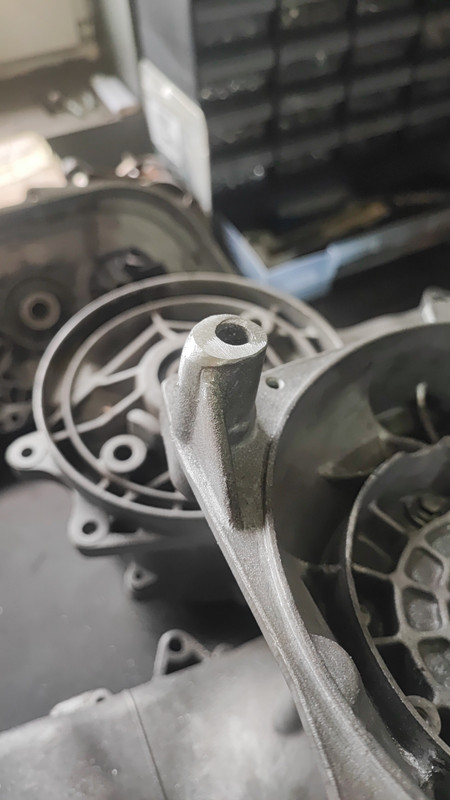

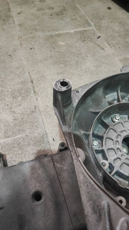

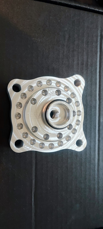

Budem napravio recenziju dijelova da se vidi malo poblize kako to izgleda.Support je odlican i obrada je vrhunska ali ne pase bas na seraf na blok sa maticom van jer su usice minimalno razlicite od matice unutra pa sam gornju trebao malo pobrusiti da ide.Usput sam poravnao nalijegajuce povrsine da to sjedne kako treba.
Matica unutra
Matica van
Obrađena matica van da support ne zapinje
I ustelano sa sajbicama da lager ne bude napet i da sjeda savrseno.
Vilica je poravnata,sutra idem po nju pa ce se reparirati i cekati spremna.

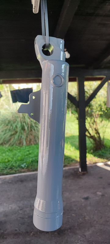

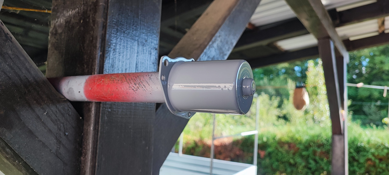

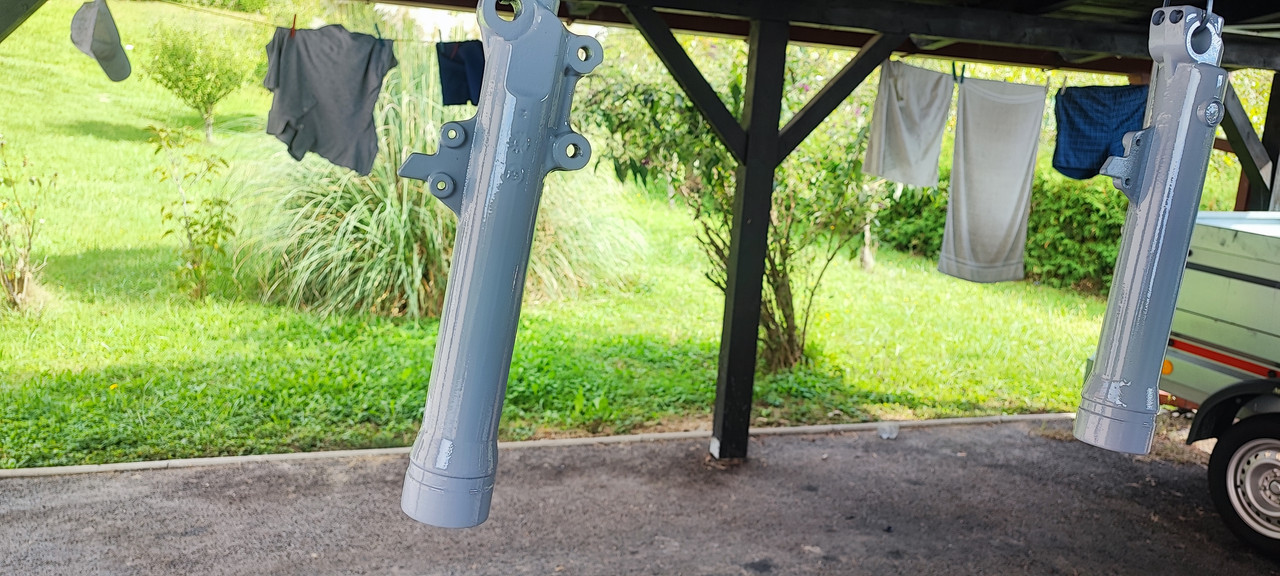

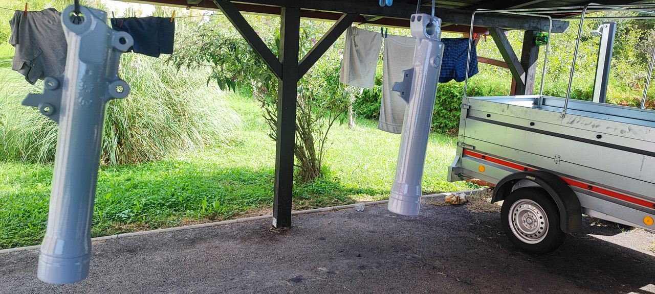

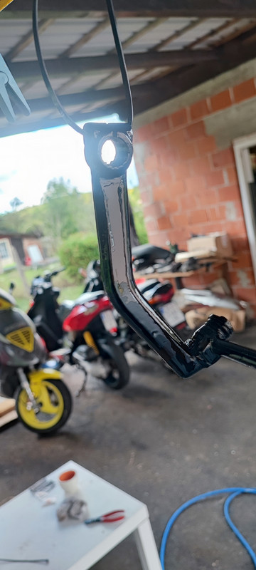

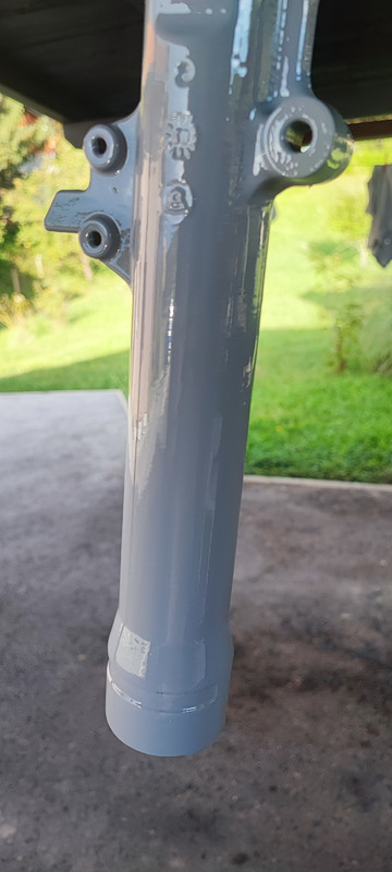

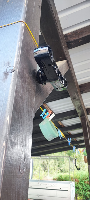

Vilica dosla sa ravnanja,nije ju bas dobio na 100% ali ajde na 90% je,ta 2mm cemo zanemarit...
Rastavio ju i pofarbao,boju sam otisao uzeti sa vilicom pa mi je covjek slozio takvu.
Malo mi je ostalo boje pa sam i hrđavi poklopac anlasera pofarbao usput.
Sad cekam da se posusi pa cu komplet reparirat sa novim dijelovima i malko ju probat upgrejdat.

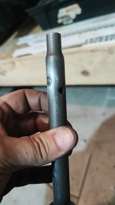

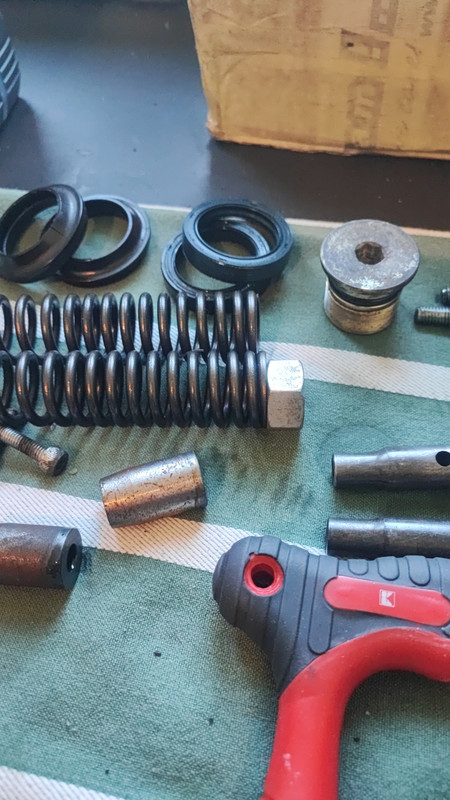

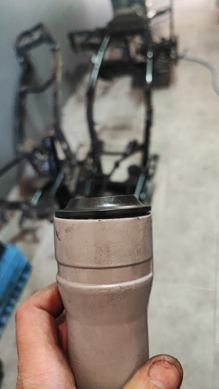

Evo konacno se priblizavam kraju sa vilicom.Bio sam lud danas jer novi brisac nikako nije htio na vilicu,kao da dimenzija ne valja.Vec mi je pun *urac pripasivanje 99% dijelova koje namjenski kupim za skuter.Na kraju sam poludio i sa prešom na silu to naprešao gore.2h izgubio samo da stavim brisace gore.
Dvije od 4 rupe u dnu sam zatvorio navojnom sipkom,feder podlozio za 13mm da bude tvrđi,obrusio zub u trokutu da se vilica moze propustit i malko snizit prednji kraj.Ulje sam stavio 1.1dcl 10w,iako po manualu ide 20w ulje,ali po potrebi se ulje lako promijeni.Nisam nis puno slikao...
Rupe koje sam zatvorio
Brisac before/after preše
Sa maticom je podlozen feder
Danas je pripremljen i trokut koji je također bio hrđav,pa sam i njega ocetkao i osmirglao te pofarbao sa crnim autolakom.Usput sam i kurblu pripremio i ofarbao jer sam nju zaboravio kad sam dekl lakirao.
Sutra jos to zgotovim i bacam se na porting cilindra,da tu masinu konacno sklopim i krecem u sastavljanje polako.

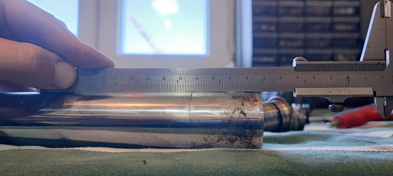

sve super delas, al ovo me bode ak vilja nije 100% ravna :/ kaj fakat nema neka normalna alternativa u oglasnicima ? Da nebus sve sklopil pa bu vuko  :sad1:
  • Postova: 7164
Odg: Gilera Runner SP180 by dario007
« Odgovori #57 : 22 Rujan, 2022, 08:00:56 »
Ima,daš preko 1000kn za rabljenu i opet je upitno kaj bus dobio,onda mi je ovo bila bolja opcija.

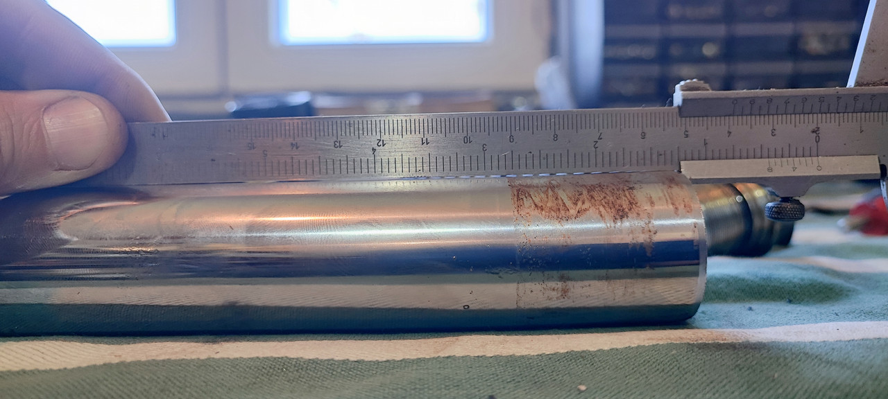

Stap bjezi jos mozda 2mm,to je fakat zanemarivo,a budem ga i na zdravi dio stapa naserafio pa bude dobro.
