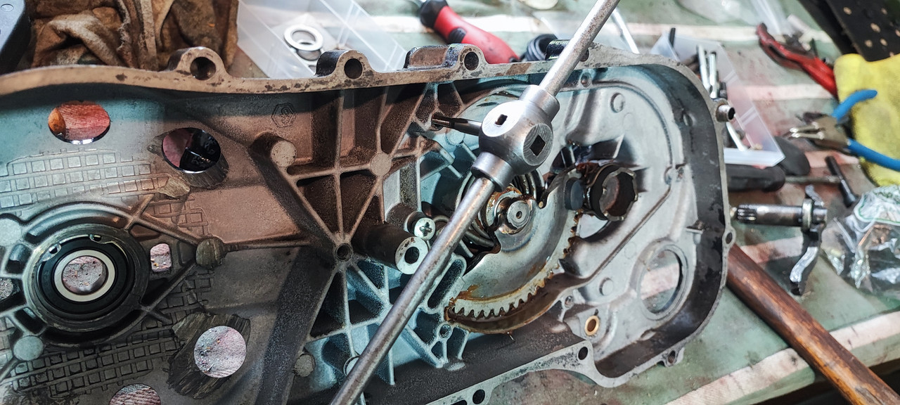

SLAGANJE MEHANIZMA KURBLE
Na red doslo slaganje mehanizma kurble.Jos prije je zamijenjen lezaj u deklu i broncana piksa od bendixa.Ovaj put nisam mjenjao piksu od polumjeseca jer je prakticki nova i nema nista lufta,tako da novu ostavljam u rezervi.Probao sam polumjesec bez federa staviti i malo je grebao iznutra po deklu,izgleda da se malko dekl potrosio i u samom kraju je malo zapinjao.Vidi se da sam ja dodao jednu sajbicu pod polumjesec koja inace u originalu nejde,ali ovako je bez lufra i bez grebanja,pa sam tako i slozio.
Svi dijelovi mehanizma su oprani,isao je novi feder i feder malog zupcanika.
Evo i kako sam ja to slozio
Sve je podmazano i ubacen mali zupcanik
Nakon toga sam pocistio navoje za poklopac mehanizma,isli su novi serafici i sajbice,a lim je pripremljen i pofarban
Nasao i odgovarajuci imbus seraf za kurblu,posto ce i serafi dekla biti imbus.
Ukoliko mi se ne bude sviđao ovaj dekl budem ubacio srebrni koji sam pripremio za drugog Runnera.

nemogu vjerovat koliko lagano izgleda složiti kurblu i njen mehanizam  :laughing7: :laughing7: Ja bi si radije pucao u koljeno nego još jednom to slagao  :laughing7: :laughing7:
Jednostavno tablu dole i gass...ak su brzi nisu luđi  :toothy12:
  • Postova: 7166
Odg: Gilera Runner SP180 by dario007
« Odgovori #136 : 17 Studeni, 2022, 20:16:32 »
Pa ovo je milina za gledati...Tvoje slike radova me spašavaju dok sam udaljen od svoje garaže :icon_thumright:
Hvala ti Mic,drago mi je da ti se sviđaju radovi.
Velis da nisi probao,tocno bi rekao nemre biti lakše :)
A polako se spraksas s vremenom,iako ne slazem to bas tako cesto.Zato sam i slikao ovaj serafciger na 6 ili 7 kljucic koji je fleksom obrađen u konus,jer on stvarno olakšao taj posao.Najteze mu je preskocit onaj mali zubić kad nabijaš sa cekicem oa ga u jednom momentu nagnem kako bi lakse presao preko zuba.
