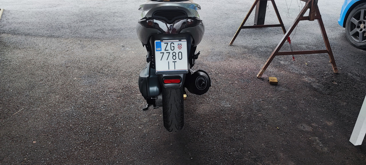

Slozio sam nosac tablice,prao sam benzinom i nitrom oba od raznoraznih bumpera.Sreca nijedan nije smirglan prije bumpera,pa su plastike ispod netaknute.Ovog antracitnog sam krpao komadic 4x2cm jer je kotač ostrugao komad kad je blok puknuo.Donor je bila nevaljala plastika volana u antracit boji,tako da je slozeno da se skoro ni ne primjeti.Ovaj plavosivi je savrsen,ali na zalost na 2003g su isle antracitne plastike pa sam nju i stavio.
Tablicu sam odmah nakon kupovine prebacio na ZG i prepisao na svoje ime,tako da je i ona sad dobila svoje mjesto.

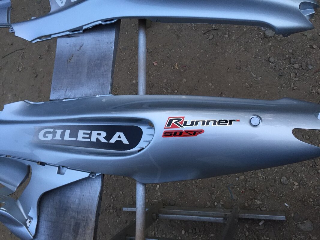

Lakse na lutriji dobiti nego naci OEM naljepnice.Sreca sto na forumu imamo strastvenih skupljača BB dijelova pa se jos da iskopati ponešto.

A narucio sam od ovog iz Niša sto ih radi,al nije to ni blizu originala.
Kod frenda u Njemacku stigli bubrezi,a nasao sam i zadnji rep sa oem zaobljenim svjetlima i nastavkom na nosacu

Evo i par slika skutera na dnevnom svjetlu

Sve pohvale za projekt,zanima me taj iz Niša što ti je radio naljepnice jeli radi custom naljepnice ili samo ovako za određene motore i kakva je kvaliteta za cijenu koju si platio. ;D

Hvala,nisu mi jos stigle naljepnice pa ti do onda ne mogu dati pravi odgovor.SP je specifican sa kopiranjem naljrpnica radi keom folije i polucrome crvene boje.Nesto je jos dorađivao na moj zahtjev,visit cemo kad dodu.Ovo sto mi ja slao slike izgleda jako dobro.
Evo stranica pa pogledaj...
https://nalepnicezamotorenis.weebly.com/nalepnice-za-sve-vrste-skutera.html

frend je uzeo od njega naljepnice za SP redizajn prije 2-3 godine oko 200kn ga ispalo s poštarinom,dimenzije nemaju veze sa oem naljepnicama i obavezno napomeni Nišliji da Poggi nikad nije bio šampion na 180 već na 125ccm jer mu na onoj crnoj kockastoj naljepnici piše Poggi 180ccm world champion  :icon_thumright:
brice sa sc-a su taj set redizajn naljepnica u 2 godine sa 27e digli na 65e, imas oem set kod vespaparts.de za 46e  :hello:
https://www.ebay.com/itm/354408400641

A ima tih setova na vise mjesta,samo sranje kaj nije kompletan set,pa onda fali 180SP natpis i jos neke manje.
Bum vidio kad dode ocu lijepit ili cu naruciti oem set.
Poslo mi je vec set,evo par slika sto mi je slao i uzorci kad se zalijepi...
