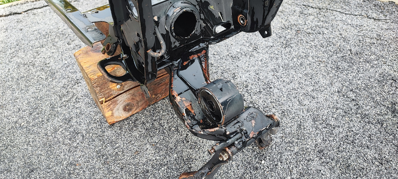

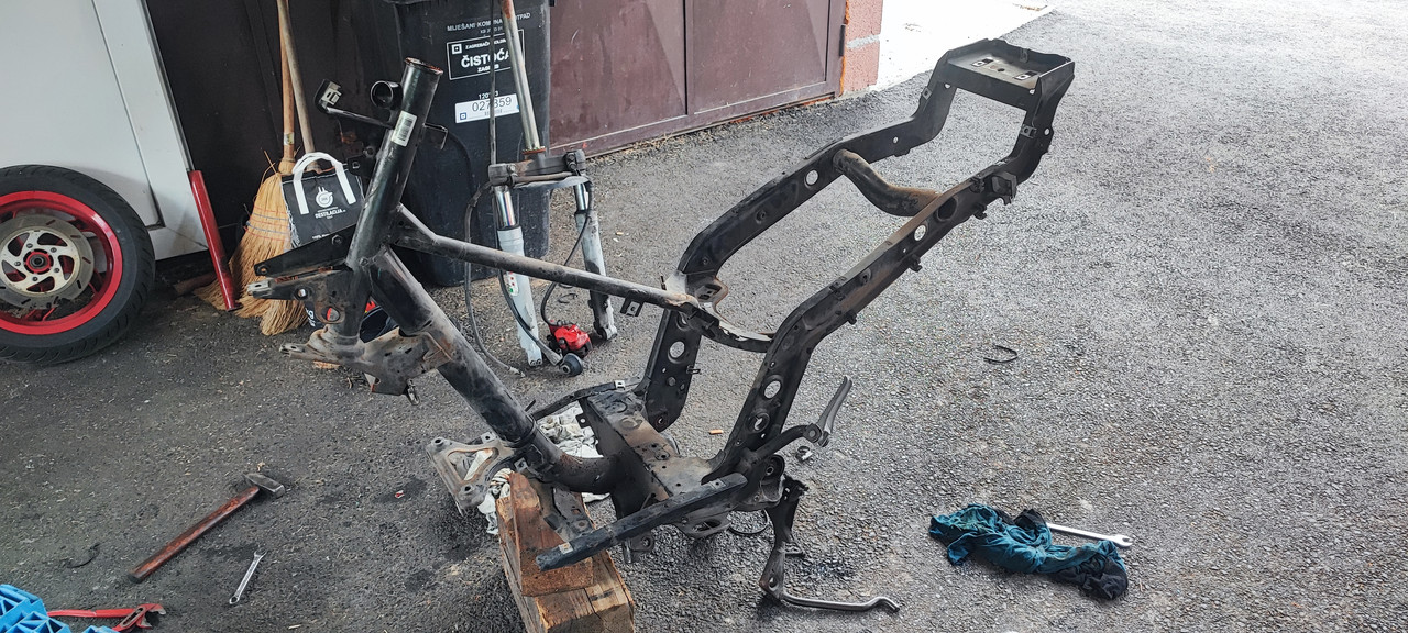

Danas sam i ramu raskopao do amena,sve si detaljno poslikao da znam kuda je sta islo,sad sam je oprao,pa ide na operaciju prebacivanja urednog footresta i onda na lakiranje.
Od pjeskarenja i plastificiranja sam odustao jer je rama relativno dobra sto se tice hrđe,pa mi se ne bacaju novci jos i na to.

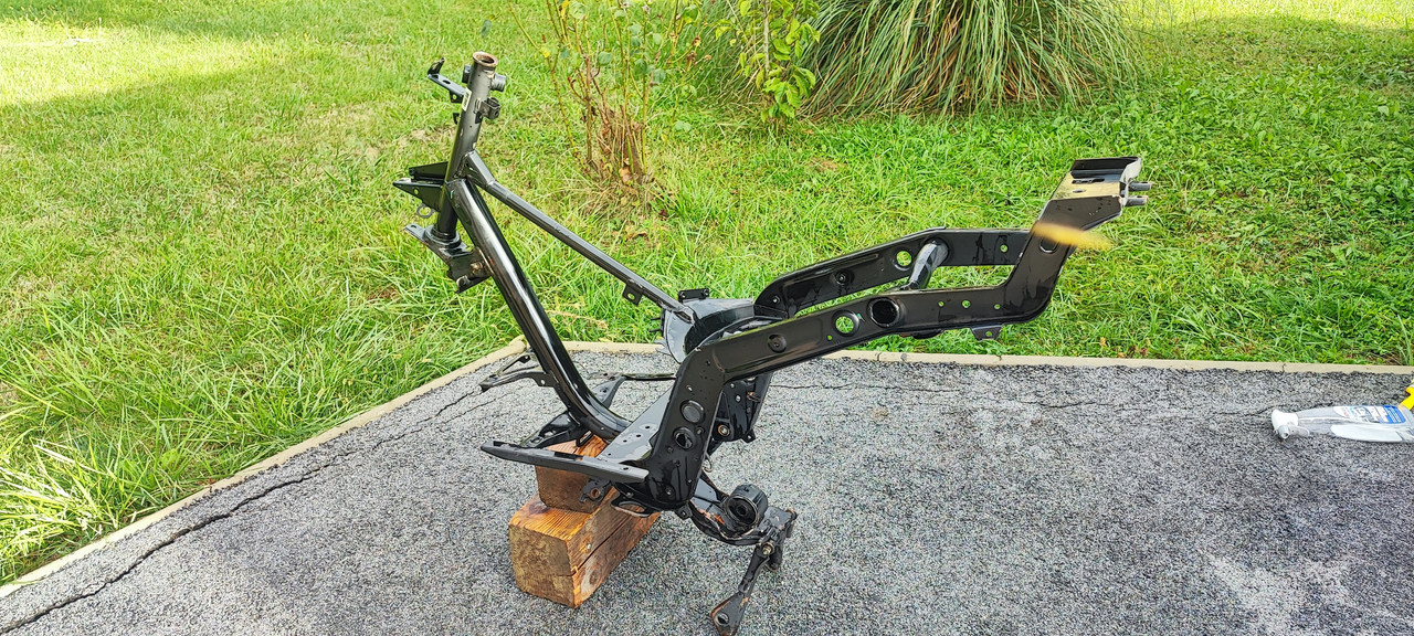

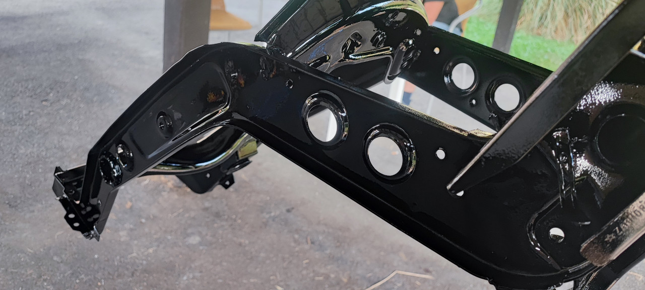

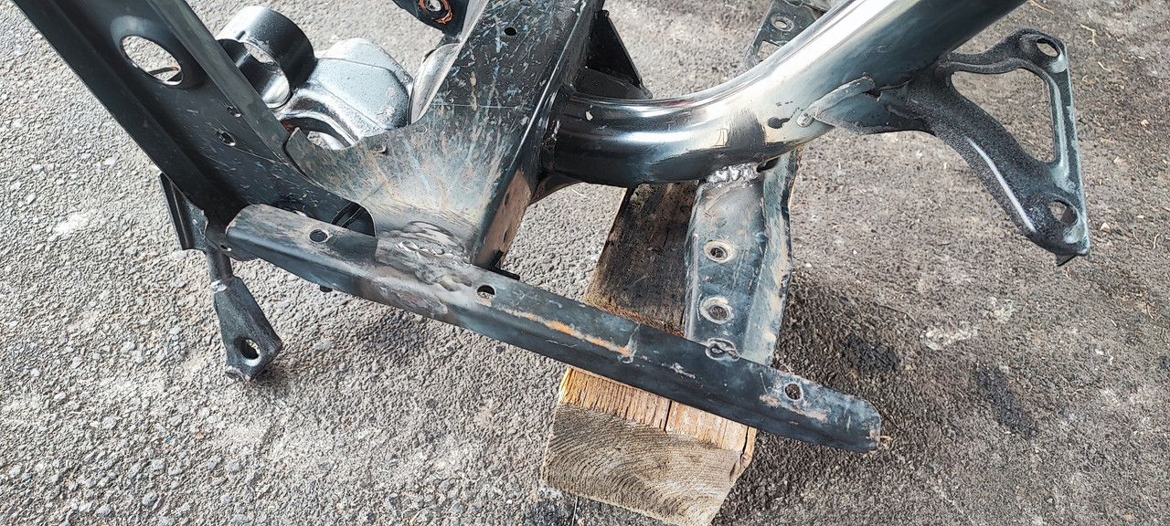

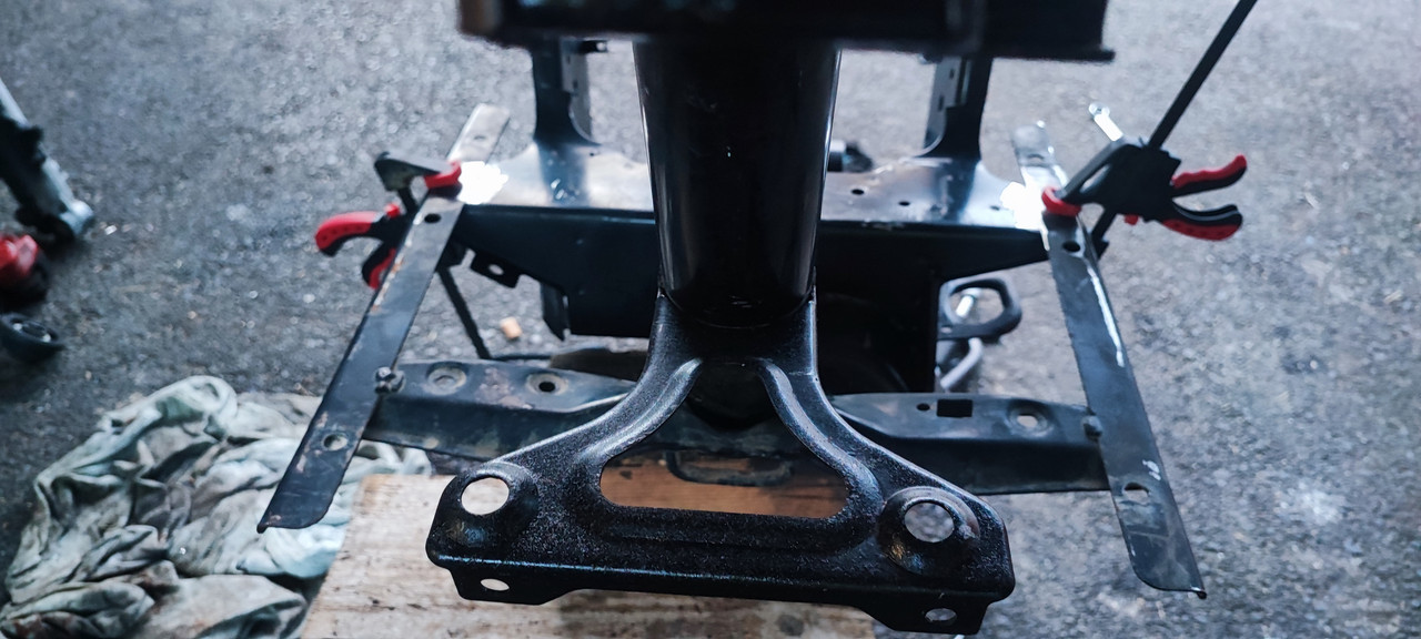

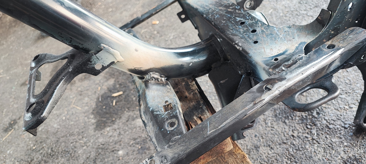

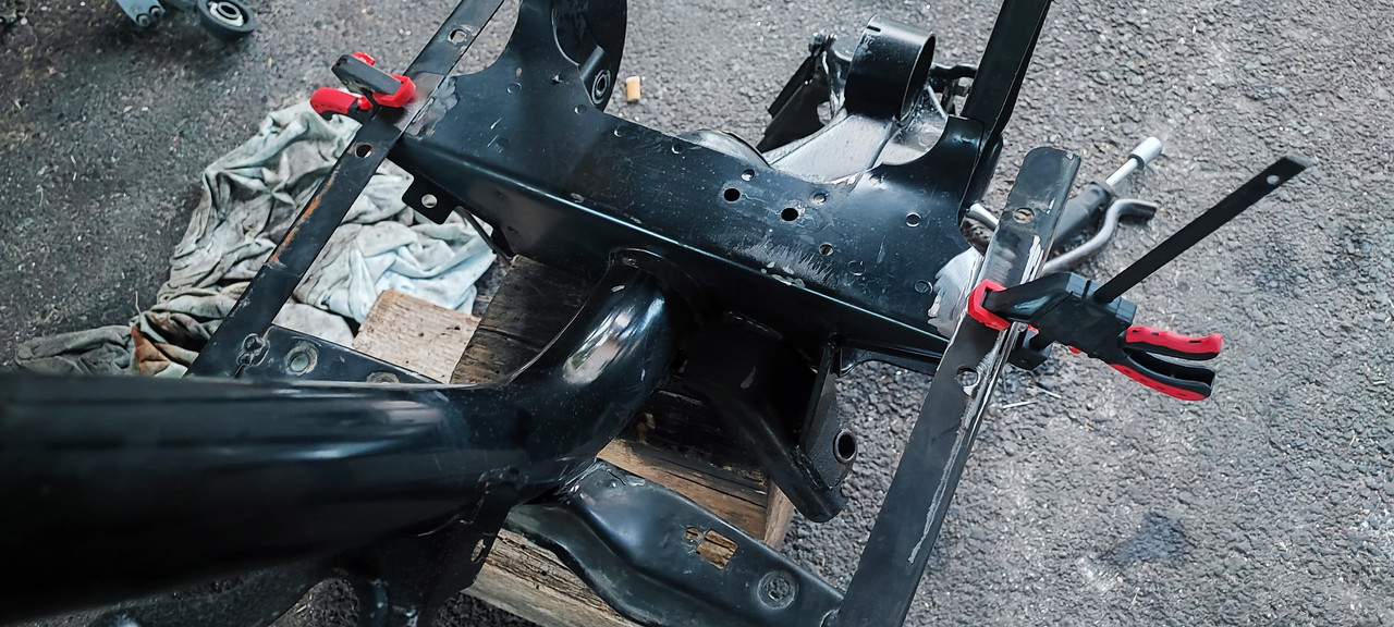

UREĐENJE RAME
Prevario sam podnicu sa donorske rame,lijepo se razmjerio i povario,te malo obrusio varove.
Kupio sam materijal za lakiranje,uzeo sam malo više boje,jer sam u šusu polakirao dvije rame i jos ponesto sitnica i dekl od Runnera kojeg sam isto kupio u međuvremenu jer je sa blokom puklo i deklo.

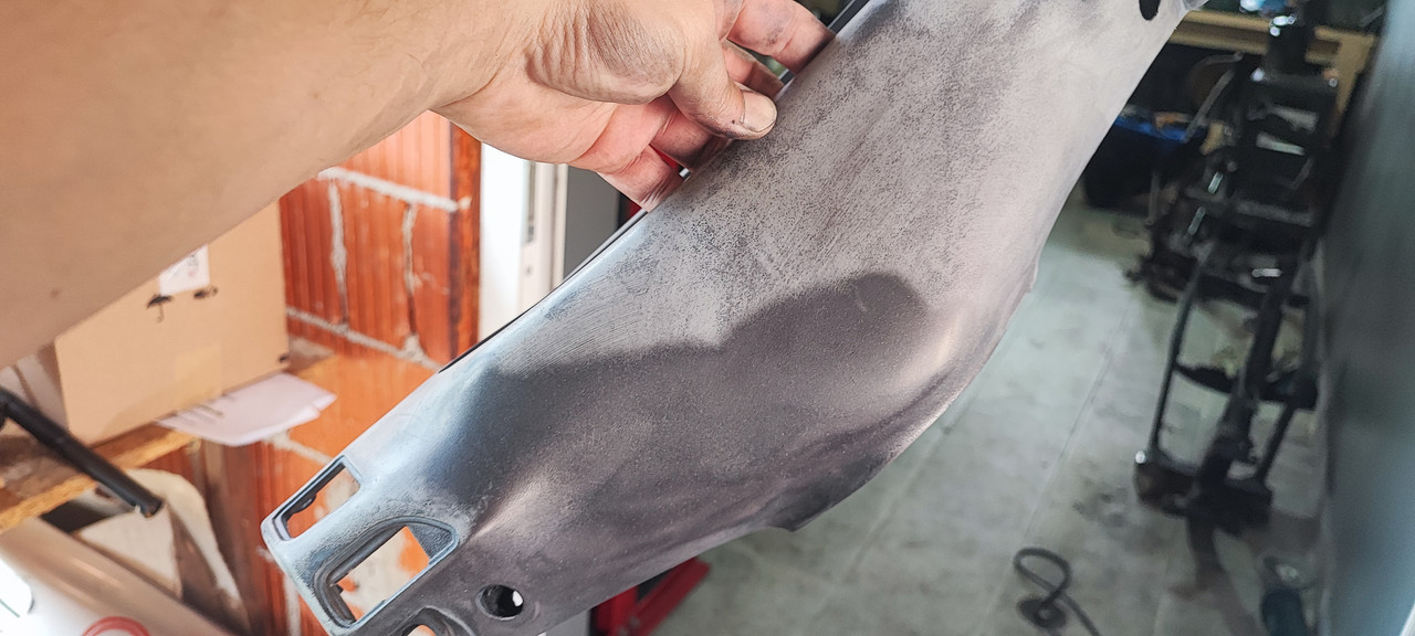

Danas sam cijeli dan prao plastike sa nitrom i ozivljavao ih.Neke su bile kriminalno lose,a neke iznenađujuce dobre farbane bumperom kojeg ja ne mogu vidit...Sad se nazire i problem jer poklopac rezervara je sive boje,kao i desne podnice,pa cu morat potraziti ili mijenjati sa nekim sive koje su dosta rijeđe za crne...

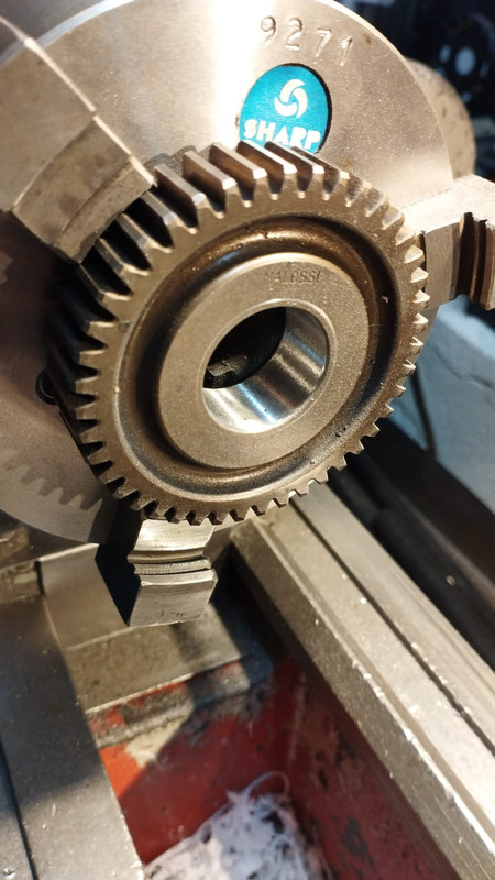

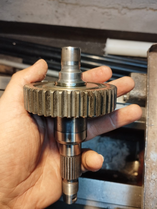

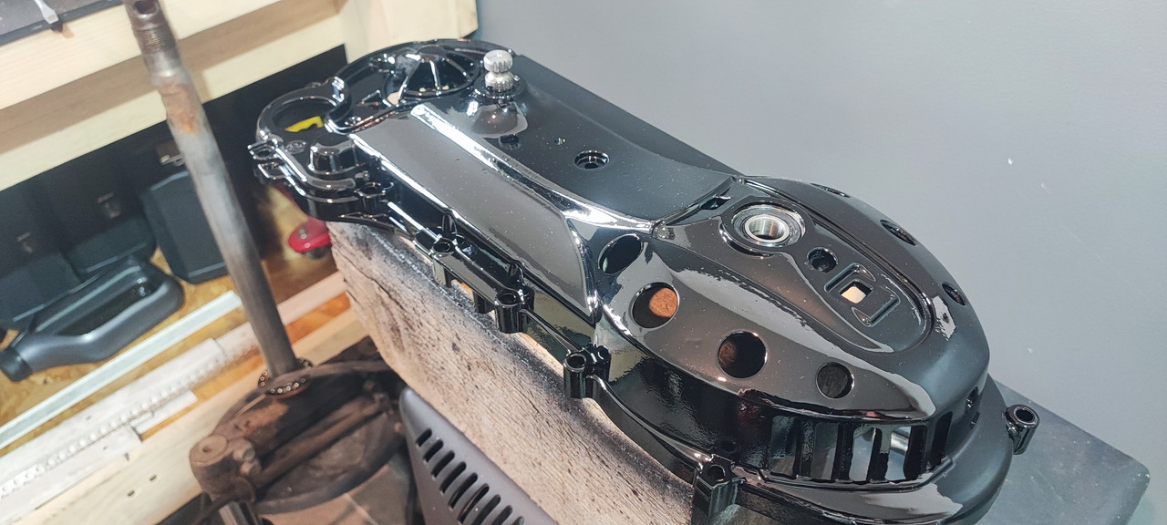

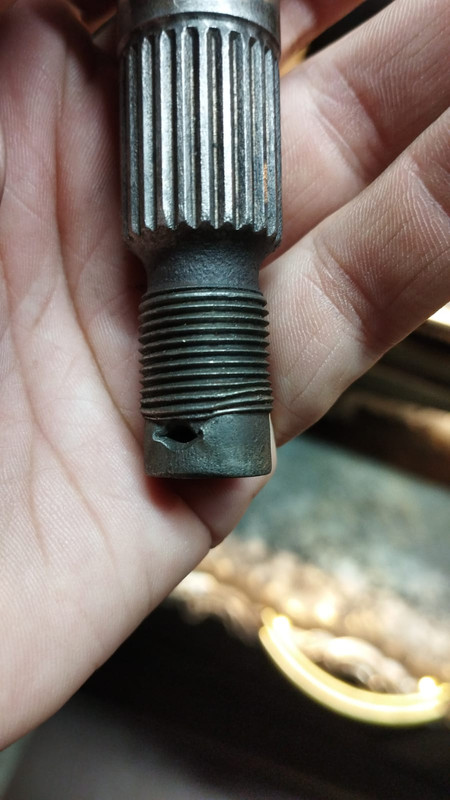

Danas sklopio getribu,Primar je SP,sekundar je Malossi 10% duzi.Poklopac getribe je bio ostecen,pa je isao drugi,isto tako i osovina sekundara di se oljustio cementirani dio po kojem lezaj hoda.
Bilo je muke sa uprešavanjem jer ni na 35 tona nije htjelo uci jer je razlika bila 2/10 mm.Onda je rasprešano i potokaren zupcanik na manju toleranciju.Prilikom uprešavanja se osovina stisnula i navoj malo ostetio pa je Zvonkec i taj dio odradio na tokarskom.
Evo je i sklopljene
Izmjenjene su danas pikse u bloku i deklu i lezaj u deklu,tamo ce jos nova piksa i onda cu sloziti mehanizam kurble.

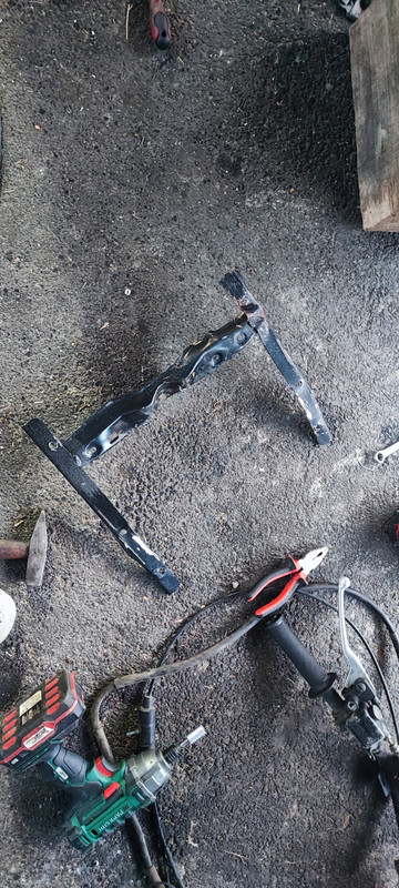

Raskopana je i prednja vilica da se reparira,pa me ugodno iznenađenje docekalo.Desni štap je spigan,tako da ce morat na ravnanje prije nego se odradi reparacija.Vjerovatno je povezano sa onim laksim karambolom kad je spigana i podnica.
