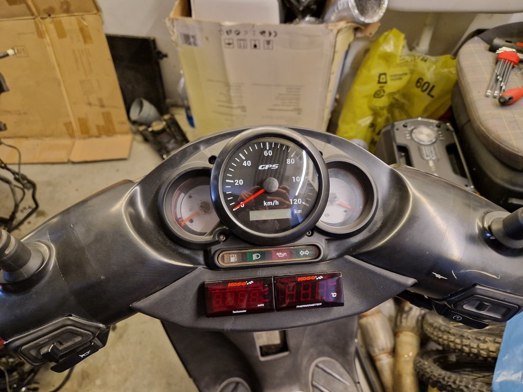

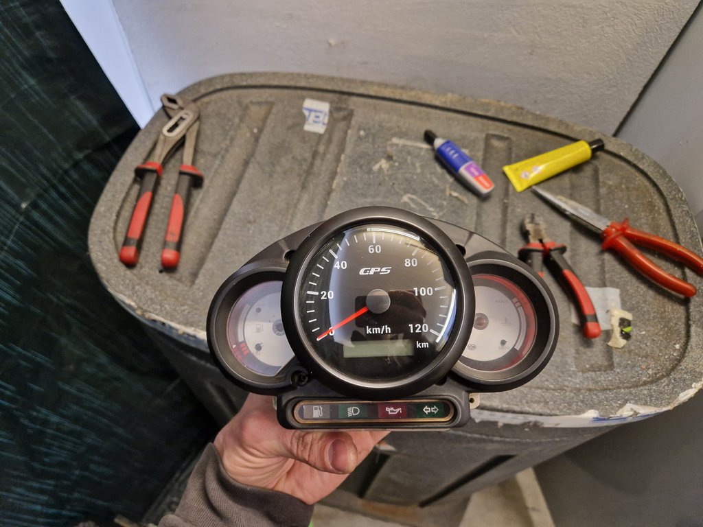

Napokon dovoljno popizdio na brzinomjer pa naručio 85mm GPS brzinomjer.
Osakatio orginalnu vuru da pripašem ovaj...
Mislim da je na kraju ispalo čist fajn  :toothy9:

brayo, davaj link  :toothy3:

Meni u stvari totalno nejasno da se ne može štelovati originalni sat, mehanizam u njemu, da pokazuje tačno brzinu?
Ovo si odlično uradio, top.  :headbang:

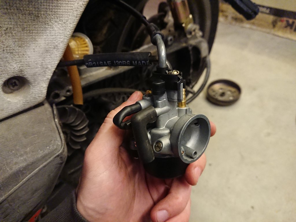

@JogFromYamaha, imaš možda sliku tog limića za karb i jel imaš mogućnost izmjerit ga pada si ga isprintam?

evo to ti je taj pleh
promjer koji ide u fergazer je 32mm rupice su 6.5mm svaka. Po meni mozes odma dvije rupe zabusiti dolje na 7.5mm
https://cdn-pics.easyparts.nl/partpics/0015827892_zoom.jpg
Tek dok ga nastelas da ima kontinuirano dobru smjesu ces vidjeti kako taj skuter moze ici i da cilindar ima okretni moment koji nema ni jedan 50cc.
Meni se smijali dok sam im prico da vozim teske rolice a sad vidi sam.
Makni i taj filter goriva od papira proc jer oni nisu radeni za sustave koji nemaju tlacnu pumpu goriva i krade ti gorivo na vecim brzinama protoka.
« Zadnja izmjena: 14 Srpanj, 2024, 17:52:14 JogFromYamaha »
