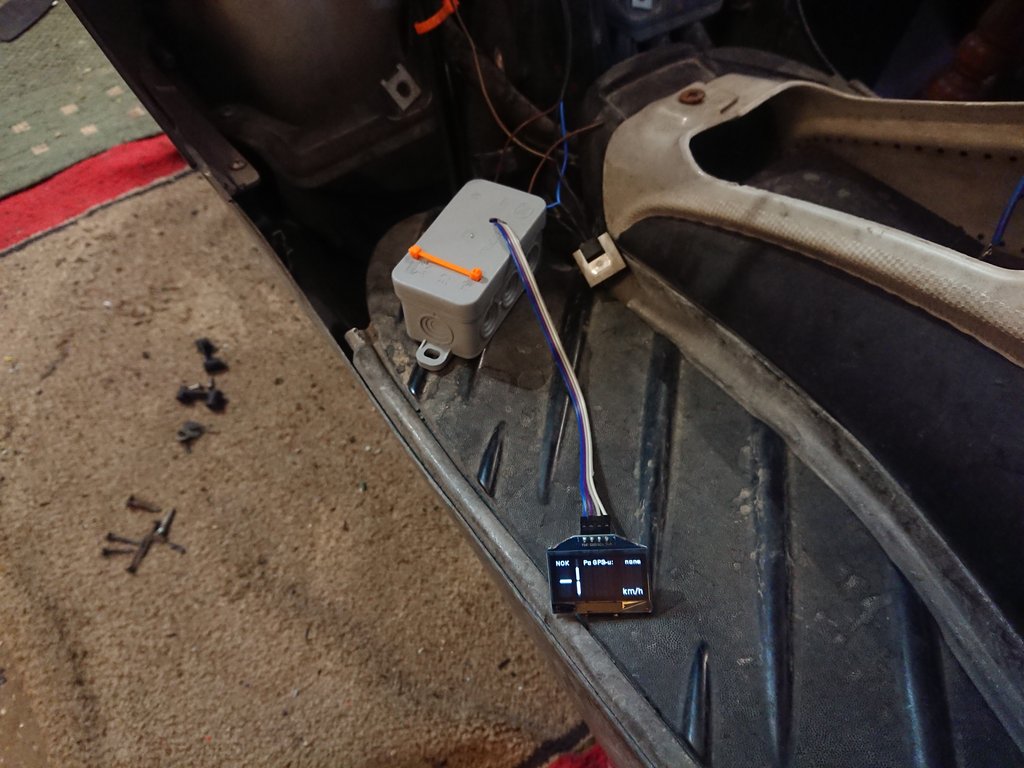

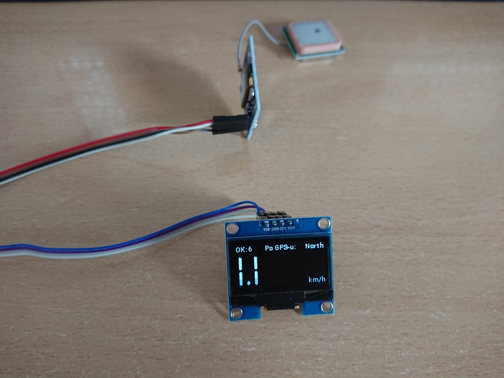

Napokon cu znat kolko idem po GPS-u
 :headbang:

Misliš to da ugradiš u plastike ?

U brzinomjer. Tu di je Aprilia logo ću provuć žice a ekran bu unutra, trebo bi taman stat.

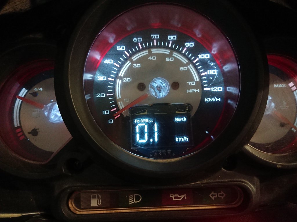

Eto, i to smo slozili... sad znam kolko idem po GPS-u  :toothy12: :toothy12:
Test prije ubacivanja
i ta daaa
Od Koso tacho-a sam uzel gumb pa prebacujem izmedu brzine i sata. Posto mi sat bas fali kad imam rukavice. Sat je isto preko GPS-a.
Po danu se... vidi. Ono, malo teze al vidi se. S obzirom da je sve skupa kostalo 12 dolara, dobro je.

Sat laže 20kmh. I kod mene je slično, kako raste brzina, tako raste razlika. Nije mi jasno da se ne može podesiti i da pogrešno mjeri ?
Nema šta, sad je opremljen svim mogućim mjernim uredjajima.  :headbang:
Gledam takodje obrtaje, kod mene na 7500 rpm ide 60kmh, kao i kod tebe. Koliko max postiže obrtaja na ravnom i brzinu ?

Na ravnom najviše kaj sam ga dobio je 8700 okretaja i 71 km/h.

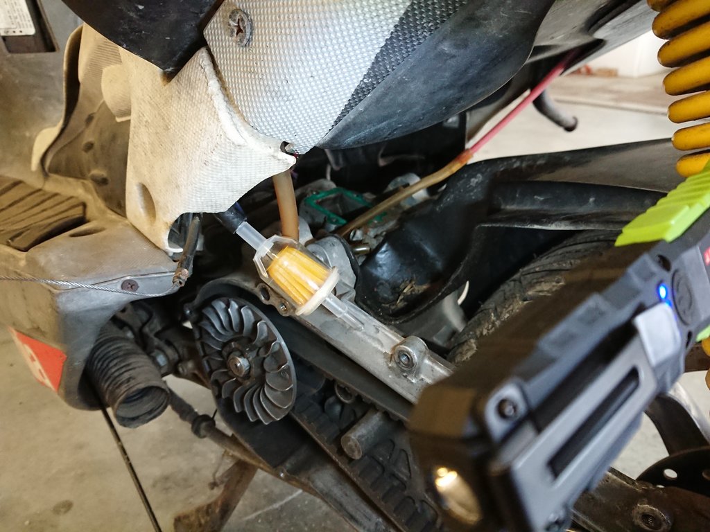

Je ovo ok ovak?
Nekak mi puno na filter nabaca goriva i onda mi kapa iz kucista van...

Orevise goriva vraca nazad u filter kao da lamelice ne zatvaraju dobro
Odg: Aprilia SR50 (ne)di-tech kombinacija
« Odgovori #113 : 16 Rujan, 2022, 03:13:28 »
Ili to ili treba karb nastelat
To mi je prvo palo na pamet, da dobije backpressure pa gurne gorivo van prije nego klip krene dole da povuce nutra. Al mi je cudno kak onda tak dobro ide  :icon_scratch:
aaaaa, moguce samo ne znam kaj bi vise stelal. mislim da bi ga trebal i komplet predihtat izmedu ostalog jer slini na sve strane  :toothy12:

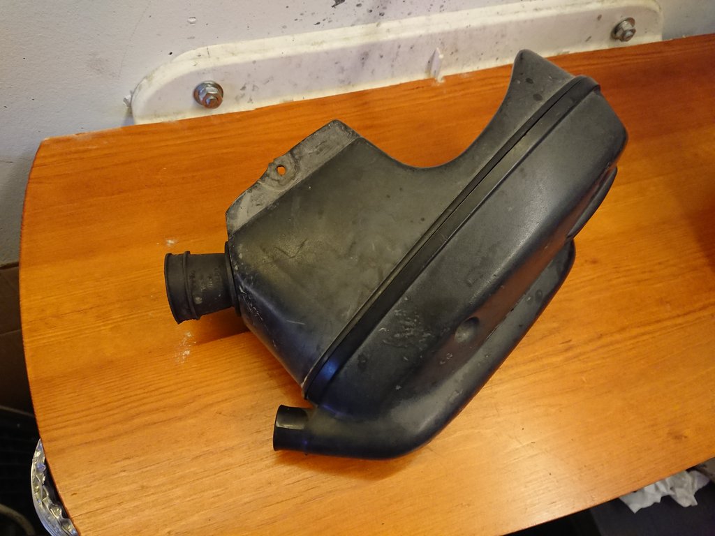

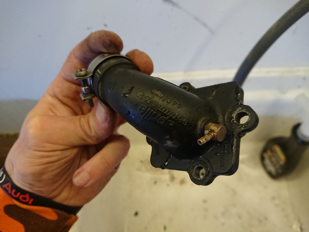

Ovo moram nabavit novo, idealno bi bilo da je od carb varijante pa da ne moram čepit rupicu za ulje
Od ostalog, moram i prirubnicu između airboxa i carba nabavit jer se moja raspala.
Bu to top kad složim kroz tjedan-dva.  :toothy9:

Prirubnica usisa bi ti bila najbolja kad bi je našao u alu varijanti. Meni su te sa Ditecha obe ispucale. Spoj karba i filtera zraka standardno loš na Aprilijama sa toliko godina.

Prirubnicu uzeo rabljenu jbg, a spoj uzeo nov.

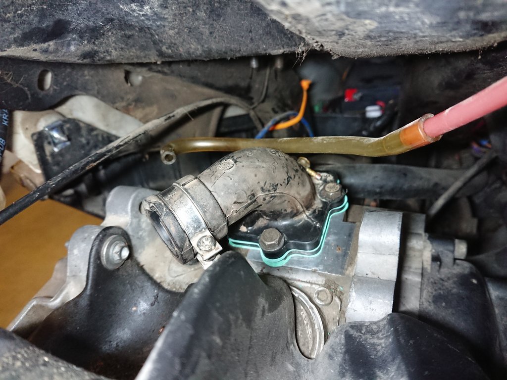

Danas počeo sastavljat...
Novi amortizer je gore, ovaj ima štelanje tvrdoće čak.  :toothy12:
Airbox očistio, sastavio, stavio novi spoj prema carbu (prije je bilo neko žnj odrezano crevo koje je dihtalo lvl nije)
Također, stavio prirubnicu, očistio reed, sad drži vodu u sebi bez da izlazi kroz krilca

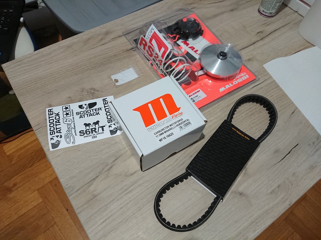

Zamjenio variomat, del sam Multivar s njegovim orginal rolicama i sutra odem po gedoru 34 pa da mogu i centralnu stavit bijelu...
Skužil sam da na kuplungu imam dve žute i jednu crnu oprugu pa očito moram i set opruga uzet nekad uskoro jer je neko neš kombiniral.
