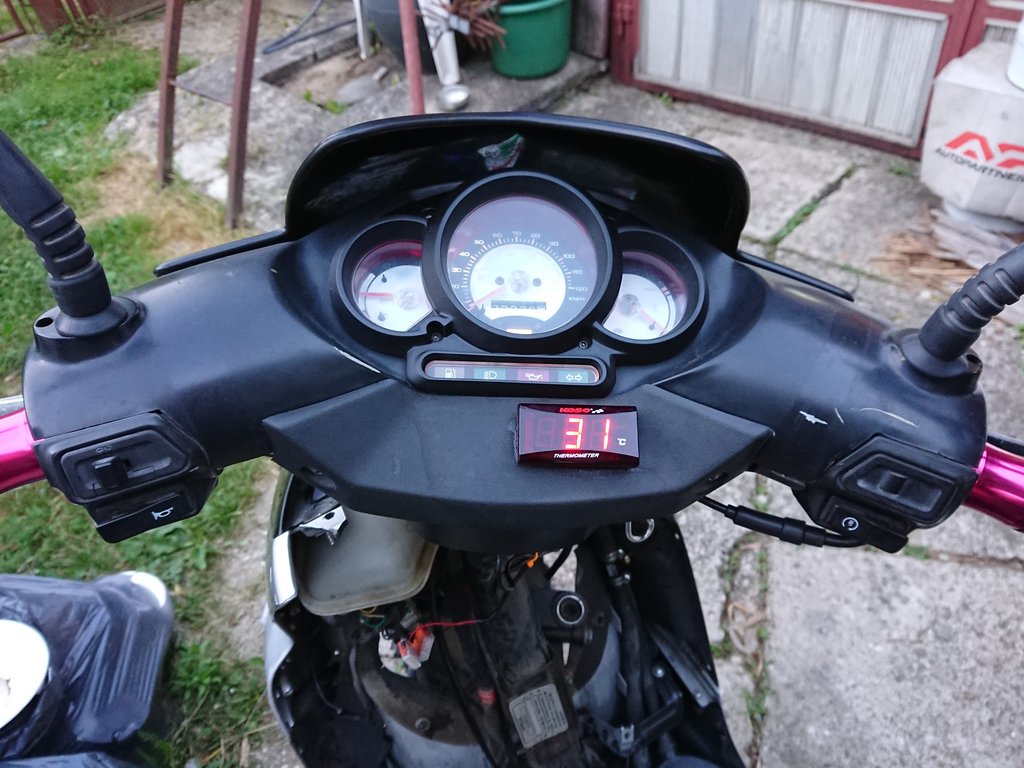

Aku se puni na 12.6V, je to ok? Stavim novi regler, ista stvar.

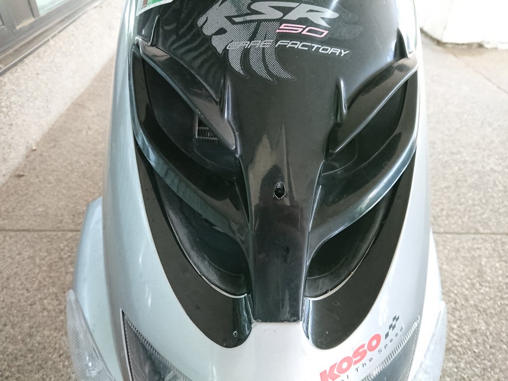

I prednja lampa mi tuče u daljinu a ne u pod, ima to kakvo štelanje?
Anyhow, imam novi dodatak 😁
Odg: Aprilia SR50 (ne)di-tech kombinacija
« Odgovori #44 : 20 Lipanj, 2022, 22:17:29 »
Imaš vertikalno na prednji far otvor za podešavanje visine snopa. Znači gdje se završava mala plastika otvora zraka za hladnjak.
Senzor temperature  :headbang:, sad imaš pravo stanje agregata.
Btw, punjenje mora biti preko 13V. Postavljao si slike na početku od nekakve baterije koja nije original aku za skuter ?
« Zadnja izmjena: 20 Lipanj, 2022, 22:20:07 gavranpero »

Ovaj senzor je baš fora... Možeš staviti link odakle si uzeo?
« Odgovori #47 : 20 Lipanj, 2022, 23:51:46 »
HRK 60.50  50%OFF | Motorcycle KOSO Water Temperature Mini Meter For XMAX250 300 NMAX CB 400 CB500X Sensor thermomete Temp gauges Scooter Racing
https://a.aliexpress.com/_mqBqmFG.
Ne znam da li je na Aliju kupio, ali može se naručiti.
« Odgovori #48 : 21 Lipanj, 2022, 12:06:50 »
Bilo bi bolje i relevantnije da je senzor postavljen blize glavi motora,ovako racunaj da je temp koji stupanj niza nego zapravo je...
Offline zagi988
  • Postova: 124
  • Moj Skuter: Aprilia SR50
  • MojSpuh: štok
« Odgovori #49 : 21 Lipanj, 2022, 12:42:20 »
S alia je, gavran stavio link.
Lool, kakav koji stupanj na pol metra šlaufa, kaj ti je. Pa da je takva termodinamika nebi ni trebali hladnjak.  :icon_biggrin:
Dobro je očitanje tu di je, eventualno je nekih 0.5-1 stupanj manje a to je zanemarivo.

Treba skidat plastiku za štelanje lampe? Ne treba.

Mjrenje temperature u tom crijevu ima smisla ako nemas termostat pa voda stalno cirkulira i tako znas temperaturu masine.
Ako imas termostat koji moze zastekat onda ce zakuhat a neces imat prikaz temperature.
Ako vodena pumpa crkne isto ce zakuhat prije nego taj mjerac pokaze povisenu teperaturu.
Da slucajno u voznji voda iskapa iz nekog razloga pregrijat ces masinu a neces vidit na prikazu da je masina pregrijana.
Eto samo par stavki zakaj  se temperatura mjeri na glavi motora ili cim blize glave kako je Dario rekao :hello:

Na glavi ima stock senzor koji radi. Termostat kolko sam vidio nema. Ovo je za znat temperaturu vode, ne glave. 🤷‍♂️

Kod mene kad dodje na 1/4 skale ili malo jače, temperatura je prešla 80C. Tolerišem do 90C, nakon tog gašenje i odmor.
Mislim, to su situacije  uglavnom sa dvoje, brdo, paklene vrućine, mada zna i ovako, na dužim relacijama gdje su gužve, pa nema cirkulacije zraka.
Glupo mi je takodje što nema lampica koja bi upozorila na eventualno pregrijavanje, već uvijek moram da gledam čas na jedan, čas na drugi pokazivač temp, jer digitalni nije pouzdan u slučaju da otkaže vodena pumpa. Znači samo senzor na glavi cilindra pokazuje stvarnu situaciju.
I ja imam isti senzor, a naravno da pratim i kazaljku na satu, digitalni mjerač mi je orijentacija koliko mogu još prije gašenja. Rekao bi da digitalni mjerač može pomoći da ranije ohladim mašinu, jer na stock je uvijek na pola skale pri 90C, a to nije dobro, previše je. Od viška glava ne boli, neka mjerača.
Dodaću još da se termostat otvara na nekih 65C. Ode kazaljka u tom trenutku i na pola skale, pa se vrati ubrzo nazad.
BTW, nabavi i obrtaljku, imaš onih digitalnih na Aliju za malo para.

Opet ovisi jesi stavio na odlaz ili povrat senzor temp,ali ja taj dio ne znam,niti znam da imas i original senzor u kombinaciji,samo sam htio dat dobronamjeran savjet. Ako je na povratu,znaci da je kiler ohladio vodu i hladnija ide prema bloku.Matija je dao obrazlozenje za druge stavke.Ja sam imao senzor na glavi,pa opet nisam stigao vidjeti da je termostat zablokirao i da je temp otisla u nebo...
Offline zagi988
  • Postova: 124
  • MojSpuh: štok
« Odgovori #59 : 21 Lipanj, 2022, 21:11:53 »
Naravno da je na polazu, ko je vidio stavljat senzor na povrat  :toothy12:
