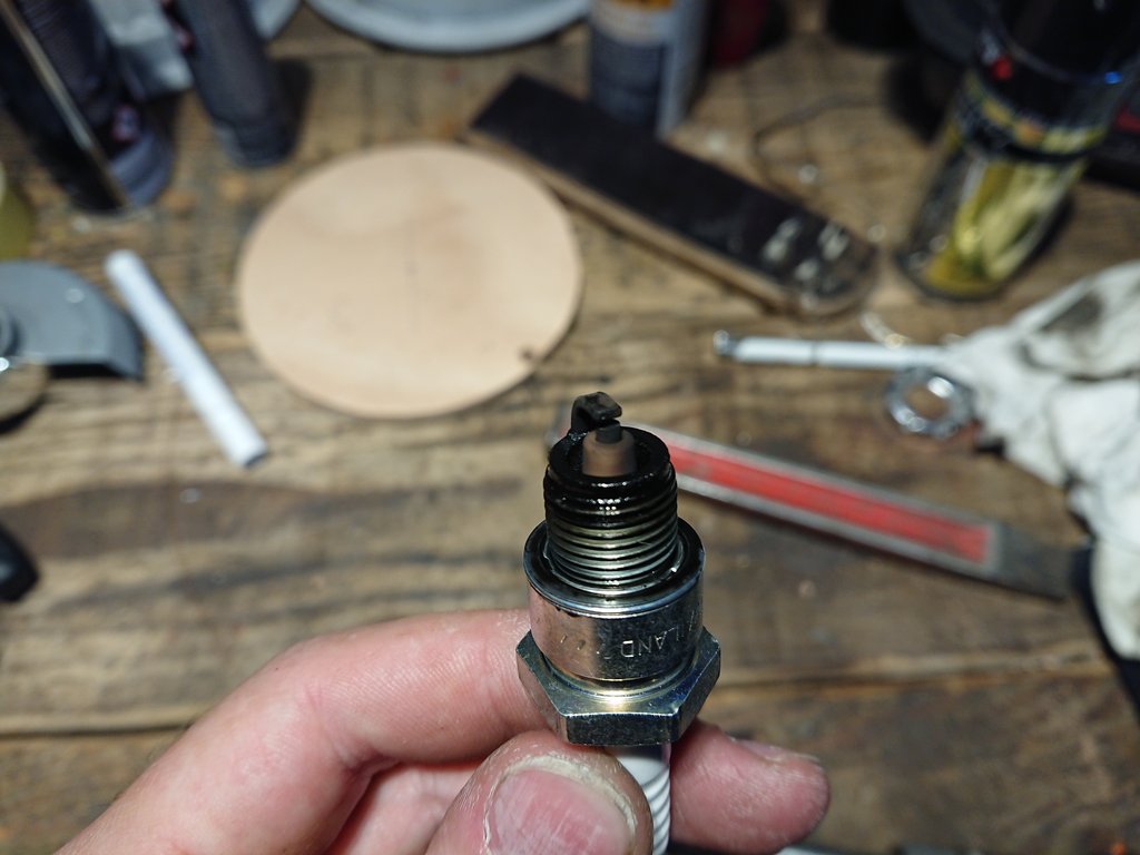

Soooo... svjećica je crna u uljava  :dontknow:
Vijak od smjese sam dosta odvrnuo van jer mu je falilo zraka da uopće dobijem kakav takav normalni ler.
Jel bi išo iglicu spustit za jedan korak pa da dobijem malo siromašniju smjesu ili se bavit nečim drugim?

Spusti iglicu, ako ne pomogne, skini karb i pogledaj koja je glavna dizna.

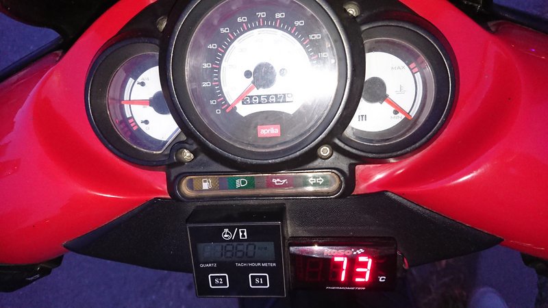

Mislim da me termostat na glavi laže... nemoguće da je 73 °C voda na cajgeru ovak malo... jer donji rub crvenog je 115.

Sad sam premjerio... sa 25 ohma otporom između žice termostata i šasije cajger se popne na cca 5 mm od crvenog. Ok, trebao bi se popest na crveno skroz ali zadovoljan sam i s ovim...
Znači da mi termostat zafrkava.
Mjerio sam otpor između termostata i šasije, nema ga. Mjerio sam dal je drukčiji otpor kad je na šasiju ili direkt na termostat, isto je, znači ima dobar kontakt s glavom.
Znači stvarno je ostalo samo da mi je termostat u banani.

Kad kažeš termostat, misliš u stvari na senzor temperature na glavi cilindra ? Takodje, mislim da ti je tačan senzor, jer kod mene se kazaljka čak ni ne pomjeri na 70C ili jako malo. Mogu ti slikati. Dok npr. kod 90C, dodje do pola skale, što znači (pretpostavljam) da reaguje tek preko nekih 70-75C, što je po meni OK.
Za brzinu nema neke pomoći (barem ne znam da ima), osim da kupiš digitalni mjerač i ugradiš, ili mjeriš sa aplikacijom preko GPS-a telefona. Kod mene lažna brzina raste eksponencijalno, što brže idem, više laže. Do 20kmh tačan, 40kmh =35kmh, 60kmh=50kmh, 90kmh=75kmh. Btw, uspio sam navući 82kmh po GPS-u, ali pognut, tako da pojma nemam koliko je pokazivao.

« Odgovori #69 : 23 Lipanj, 2022, 21:06:00 »
U stvari, tek na 75-76C se odvoji. Sad, može biti da nisu ovi kineski mjerači tačni i jednako baždareni.

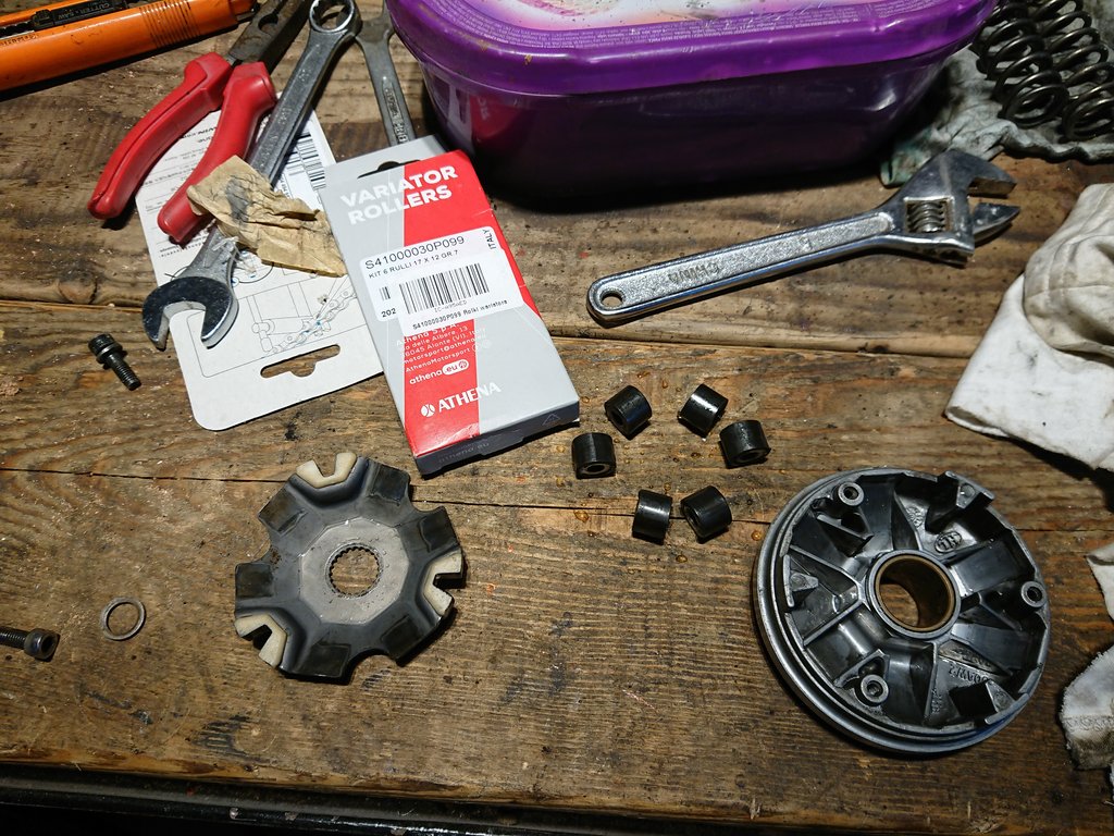

Bi čovjek zel Polini ili Malossi vario? Koja je razlika? Rolice gavran veli 5-5.5g, nikak 7 kaj dojde s variom. Kuplung isto koji? Standard? Race? Podešavajući? Gledam mainly na mstrgovini.

4.2g su rolice nutra :|

Smjesa se štela na uho i sa osjećajem a ne nagađanjem... Malo odvrnem šaraf, pa ga malo zavrnem, sad bi mogao spustit iglu - to nije štelanje smjese.

Stavio nove rolice napokon
7g je taman malo previse.
Mislim da cu ih razbusit na 6.5g pa da vidim kak bu onda. Sad ide fino sa niti pol gasa ali jeeedva dode do 90 po cajgeru ko prije. Do 80 je ok al do 90 jedva. Zato mislim da bi 6.5g moglo bit taman, a ak ne idem na 6g pa cemo vidjet.
Smjesa se stela na uho i sa osjecajem a ne nagadanjem... Malo odvrnem saraf, pa ga malo zavrnem, sad bi mogao spustit iglu - to nije stelanje smjese.
Well, po svjecici ispada da je ok smjesa  :dontknow:
Pa koliko vidim svjecica je crna znaci da ne valja smjesa. Mora biti boja cigle ili bijele kave.
