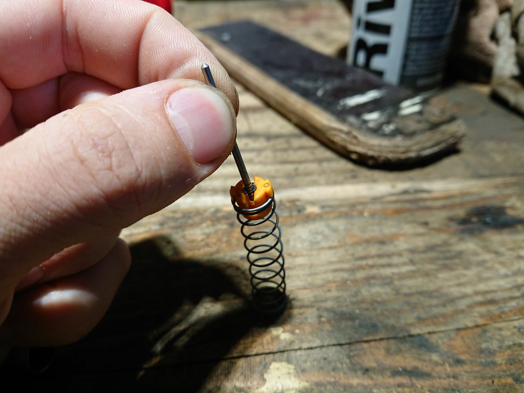

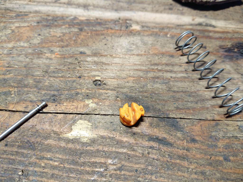

Odg: Aprilia SR50 (ne)di-tech kombinacija
« Odgovori #33 : 09 Lipnja, 2022, 11:46:31 »
plastikicu sam napravil, sad je bolji ler ali i dalje bi trebal klipic bit nekih pol milimetra do milimetar gore da bi to bilo kak se spada.
ovak je bilo:
našo nekaj od nečeg:
složil da to fercera:
Još sam moral prerezat slot za sajlu na plastikici i sad to drži iglu stisnutu dole.

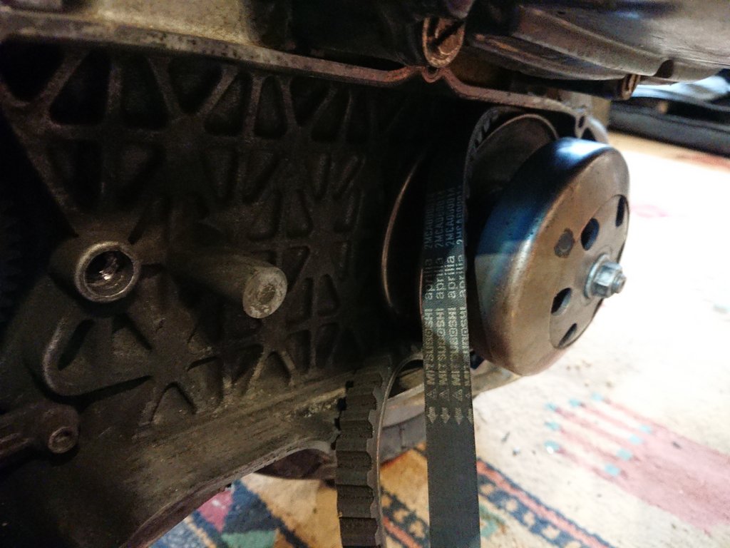

« Odgovori #37 : 10 Lipnja, 2022, 14:04:22 »
Men to ne zgleda loše... samo blokadi ni za pod zub
Remen je orginalni i isto izgleda dost dobro...
Evo tokar taman dela prsten za blokadu  8)
