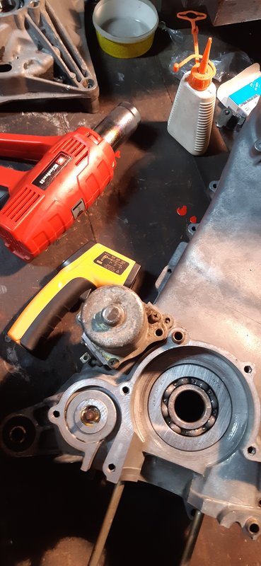

Sve ocisceno i spremno za montazu

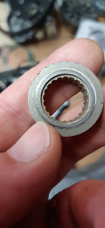

Zupcanik

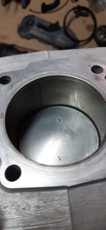

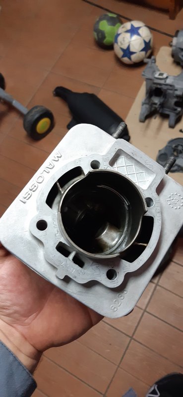

Klip ociscen od cade, cilindar je ok. sve podmazano

Zupcanik nemrem razaznat sa slike,prođi noktom,ako se ikakav prijelaz osjeti nije dobar.

Dario zupcanik je ko nov samo mu je boja vanjska zguljenja. Ne vidi se dobro na slici

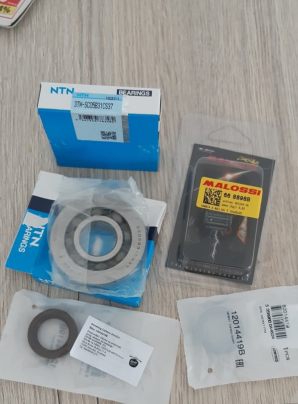

Stigli potrebni dijelovi
Sutra se vec primam posla dok se lezaji i radilica ohlade dobro. I za vikend palimo masinu :headbang:

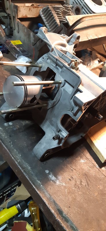

Masina sastavljena
Sve islo ko po loju
Stavio ju na ramu
Sutra cu sastavit do kraja i palit i probat

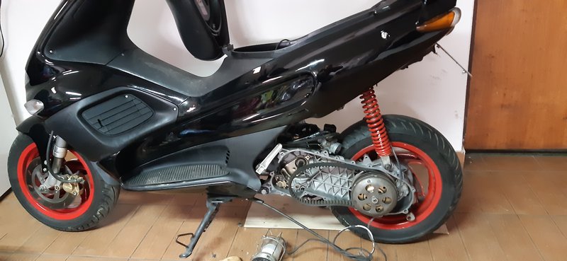

Skuter slozen i vozi dalje :headbang:
