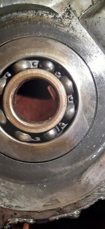

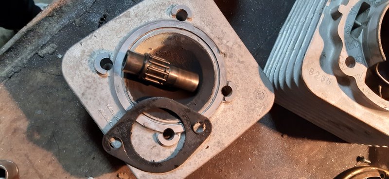

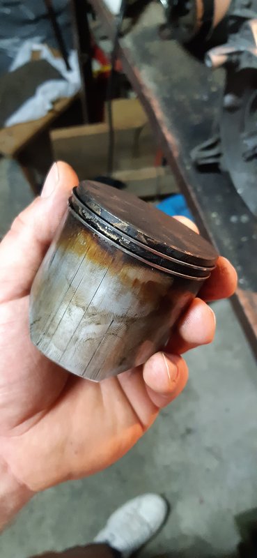

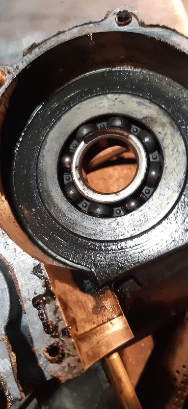

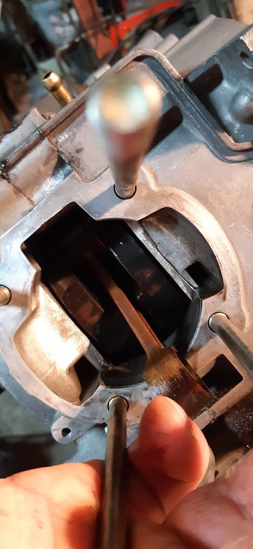

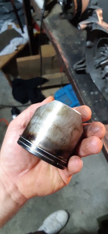

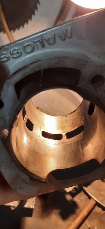

I tako se ja jucer vratio s voznje jer se iz masine poceo cuti zvuk poput aviona ili fijukanja turbine.
 :dontknow: :angry9:
Brzo sve skinut. Primjecujem da radilica cvili kad okrecem rukom.
Skidam masinu dolje kad ono pukao kavez lezaja. :angry9:
Zasto bog zna. Sreca cilindru nista. Nema ni spene cak. Dva tri komada nasao.

Uf koja sreca u nesreci. Drugi put ce biti sigurno bolje. Vidio sam takav slucaj ali nakon puno vise km na 50ccm, komadic je malo ostetio klip.
Odg: Gilera Runner 172 AC
« Odgovori #470 : 01 Studenoga, 2021, 18:52:43 »
Uh nezgodno skroz. Znam kako ti je :angry9:
Nema gorega nego kad sve slozis po ps-u i nadas se da ce to sad vozit, a onda peh :jacuseubit:
Al sreca u nesreci da nema stete. Lezajeve uzet nove i opet slaganje. Jbg najgore odustat

Sranje tesko ekipa
Pa mislio sam bar 20 000km bez otvaranja napravit.
Ocistio sam danas radilicu, klip, cilindar. Sutra jos blokove operem. Uzet cu nove lezaje, semeringe, iglicasti lezaj i sve sastavljam nazad.

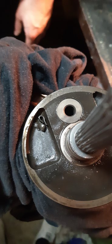

Posrala te losa sreca ili losa serija.BB inace nema problema sa lezajima kao npr Piaggio 50 i ovo je prvi pit da sam cuo i vidio da se to nekome desilo.BB pati od bolje provrtavanja dosjeda lezaja na radilici sa strane variomata,isto kao i kod Piaggia 50,ali se to desi nakon dosta kilometara.Isto tako se zna desiti da pukne krak radilice do variomata,na BB i 50cc masinama.
Privat smo se culi i poslao si mi slike na kojima se vidi da semerinzi nisu dirali lezaje i oni se nisu pregrijali.Provjeri si jos ima li sto da ti je u debalansu na radilici.Variomat,ventilvar,magnet ili sama radilica.Mana su ti oni utisnuti zupcanici mikroremena na radilici od kojeg se prilikom stezanja sve nakosi pa samara sve skupa u debalansu.Uzmi si i taj zupcanik novi ako vidis da je utisnut.
  • Postova: 6209
« Odgovori #477 : 02 Studenoga, 2021, 08:48:45 »
Ma radilica je nova i ravna 1000%
Zupcanik mikro remena je nov i pogledo sam ga nista nije utisnuto i dalje je kao nov znaci. ne pretežem maticu radilice kad stezem jer koristim kilo kljuc.
Variomat je kao nov magnet isto. Jedino sta mi baca sumnju je remenica koja ima malo lošije zube ali sve se drzi kad se stegne.
Da je nesto van centra razlupalo bi lezaje sta ne???
A ne da pukne kavez.
Jbt pa znao sam izbijat lezaje nq skuterima cekicem van pa kavez nije puknuo :dontknow:
