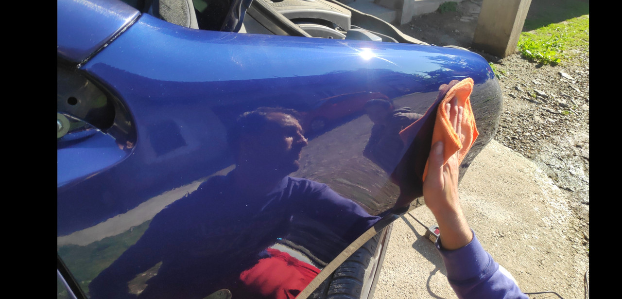

« Odgovori #123 : 25 Rujan, 2020, 13:20:02 »
Ma ništa...
Evo kod frenda sa nekim home made filterom i istom spricom.Lakirao blatobrane i pragove.Blatobrani su ispolirani na autu.

« Odgovori #124 : 25 Rujan, 2020, 14:06:57 »
Ma ništa...
pa dobro, ima par piknica vidim, ali to je sve sporcki mrale  ;D ;D
čak mi se i sviđa kako je ispalo, znači nema straha, samo grubi i fini filter da je nabaviti i udriii  :glasses9:
« Odgovori #125 : 25 Rujan, 2020, 15:17:59 »
90% imperfekcija se da ukloniti brusenjem vodobrusnim i poliranjem. A nemoj sad ocekivati odmah neke vau rezultate kada budes prvih par puta to radio. Jednostavno se moras malo uhodati da bi shvatio sto te muci jer muciti ce te sigurno pa ces za ubuduće znati  ;D
