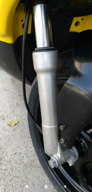

Sad sam se vratio i poslikao vilice samo radi vas... znači reparacija neisplativa  :( :( ponadao sam se ako ima kroma da je sve u redu zapravo... ne znaaam što da sad radim  :help:
Jel od runnera starijeg pašu vilice? Ili isključivo NRG 2002 godina? :help:
Ne znam jel isplativo za ove dat 1100 kn??

Moja jedna vilica ti je kod Zvonkeca i ta ima ispravan krom,ako se imas volje zafrkavati,nek ti posalje postom vilicu,pa od dvije slozi jednu
Pase ti sa mc2,typhoona i starog runnera,samo moras svoje cizmice gore staviti.Problem je sto je gotovo nemoguce naci tako staru vilicu da je ispravna.
Za novu ti se ne isplati dati novce,pase ti ona koju prodaje Sandro Prša na fejsu,ali mora ici mc2 felga i pinjon.
https://www.scooter-center.com/en/fork-piaggio-nrg-mc2-1996-1998-c10079cpl

Na tu vilicu ti nejde blatobran,cizmice su drugacije.Moras pronaci mc3 vilicu,ali ja osobno nebi dao tolike novce za taj kramp od vilice.
Svoju repariras za nekih 200-300kn ako nabavis stapove ispravne
