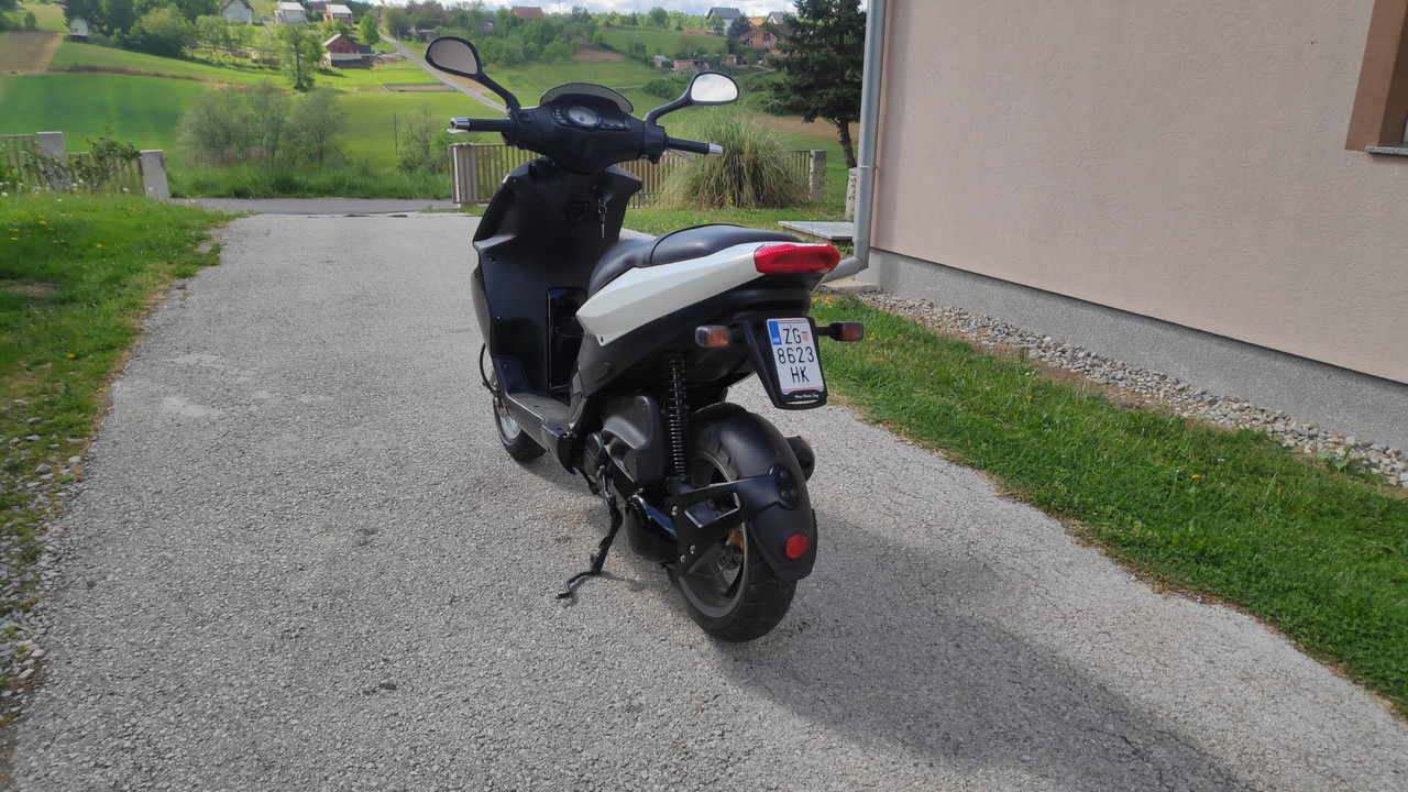

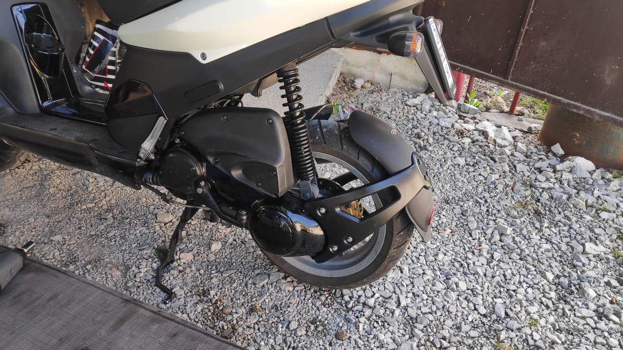

Naravno nabacen je i zadnji blatobran za potpuni sleeper mod.

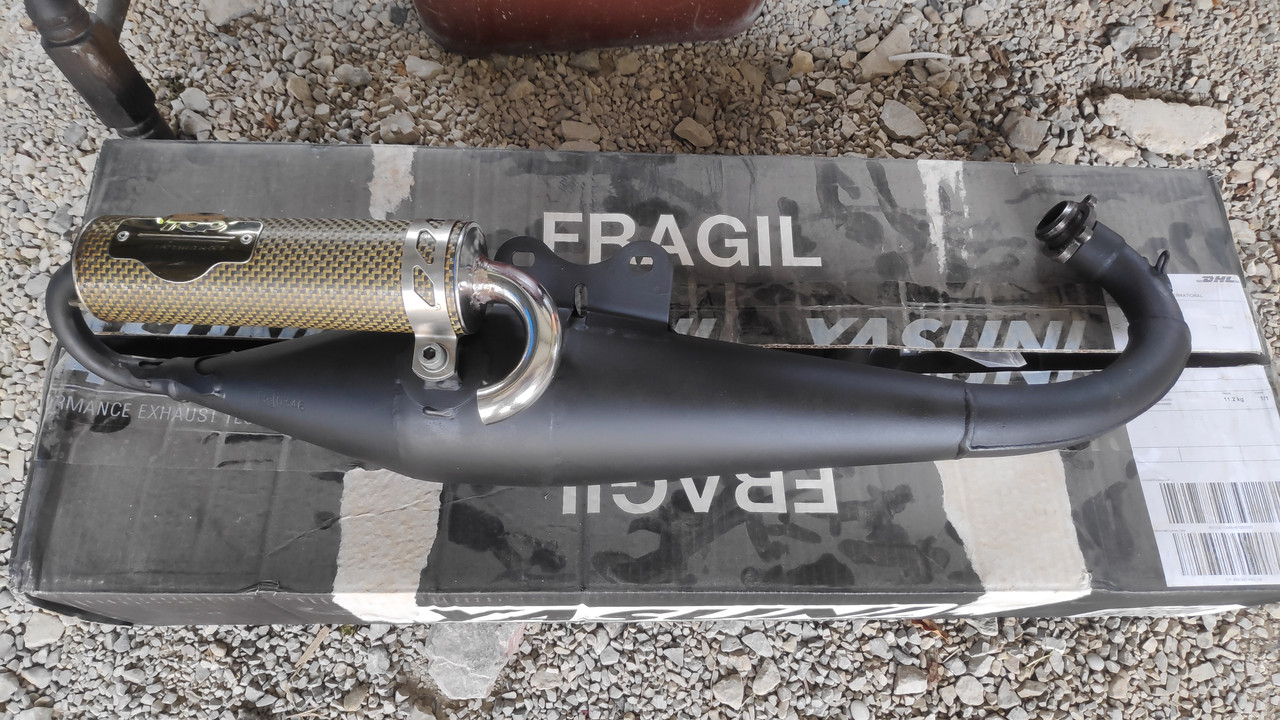

Pa trenutno je dosta slabije,jer mi odgovara taj pitomi setup,ali za 100e moze biti monstrum koji ce parirati BB-ima.Treba samo jaci spuh i veci karb staviti...
Najveci razlog ne voznje je sto za SR-ku nemam kategoriju,a ova glupa situacija mi onemogucuje polaganje.
Na NRG-u je trebalo nabaviti drugi spuh i raskopati ponovno termogrupu i izmijeniti iglicasti i bolcnu,a usput jos doraditi poneke sitnice koje bi htio.

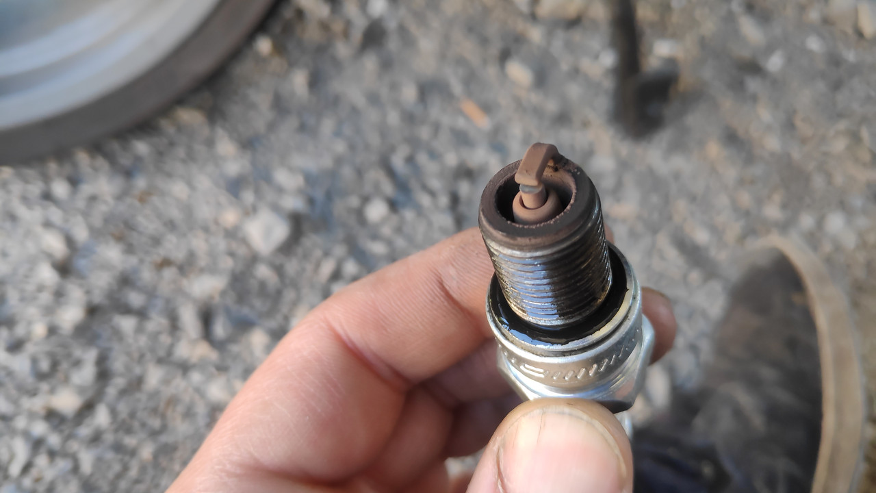

Jesi li zadovoljan sa setupom trenutačnim btw kakva ti je boja svječice sa tom br10eg
  • Postova: 7166
Odg: NRG Power 70cc by dario007
« Odgovori #78 : 04 Svibanj, 2020, 15:09:00 »
Trenutno je gore br9es,ovakve boje sa 82 diznom
