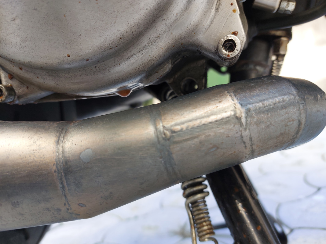

Jučer nakon male vožnje vidim da je i ova pumpa odradila svoje, nažalost osim Motoforce nema druge opcije. Kad sam slagao ovu mašinu naručio sam TP poklopac vodene sa mehanizmom unutra, ali ju nisu imali na stanju. Motoforce traju 1500-3000km i uglavnom im stradaju ležajevi, pa sam kupio OEM  Yamaha ležajeve, ali je već dva puta stradavalo sve ostalo. Ima li itko neko pametnije i pouzdanije rješenje, jer sa ovom nema neke sreće?
host pictures
Odg: Cro Dragster projekt
« Odgovori #304 : 22 Siječanj, 2024, 15:09:17 »
Top performance kit za reparaciju pumpe je odličan, pisalo se već dosta puta o tome po Minarelli temama.
Kupiš to, montiraš po PS-u i zaboraviš na probleme sa vodenom.
Pogledaj prije montaže je li sve u centru, jesu li svi dosjedi uredni, slažeš li dobrim redoslijedom jer 1500km je jako mali vijek trajanja.

« Odgovori #306 : 22 Siječanj, 2024, 16:37:09 »
@mic Čini mi se da je ovih 2-3000 i dobro za Motoforce
@aprilia Uzeo bi TP, ali gdje god gledao, nema. Jedino da vidim kod onog u Sesvetama, jer mi se neda strahovati kad će riknuti, i koliko od doma ću biti.

Ja isto nikad nisam uspio reparirati vodenu pumpu kod Minarelija da duze traje
Orig je trajala 18 000 km
Imas li originalni impeler?
Vecinom bude do kineskih impelera ili loseg slaganja

Kineski impeleri se brzo pojedu kupi original

Ništa više od ovoga ne treba. Isprobali smo dečki i ja koji volimo Minarellie, vozile su se baš ove pumpe na puno jačim setupima od tvojih i ne sjećam se da je ikom procurila pumpa koja je reparirana ovim setom. Niti problema sa semerinzima, niti se ležaj ikom raspao niti se osovina pojela.
https://www.motoscoot.net/en/water-pump-repair-kit-minarelli-horizontal-lc-top-performances.html
https://www.frcomoto.si/en/water-pump/6388-water-pump-top-performance-minarelli-horizontal-aerox-nitro-sr.html
Ima za naručiti sa ovih raznih stranica, a ima i u skuter dijelovima.
