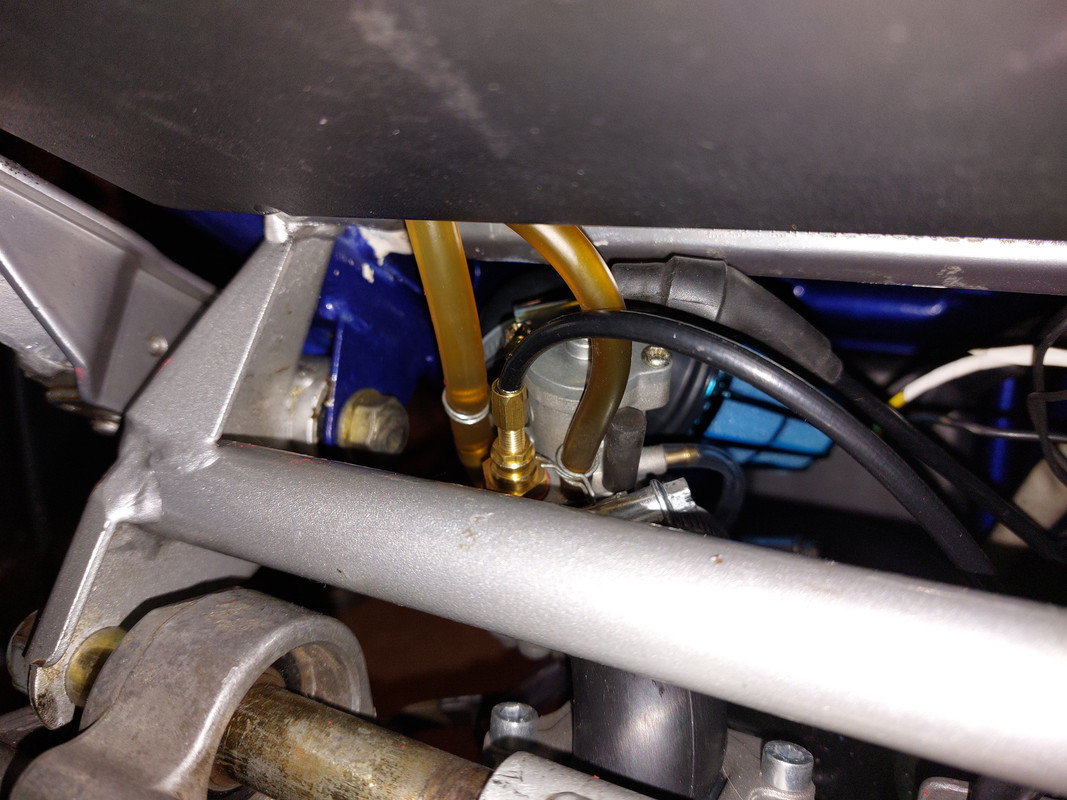

Danas odvojio malo više vremena za mozganje šta sa sajlama od čoka i gasa. Provlačio sa svih strana, ali riješenja nema. Ne znam za vas, ali meni se ovo ne sviđa, previše su slomljene i nategnute u neprirodnom položaju.
Možda mi je takav dan, ali mi sve više na pamet pada Dellorto 17.5 i od#ebat ovo, jer je izgleda stvarno jedina solucija izbacivanje karburatora sa filterom van rame. To nema šanse.

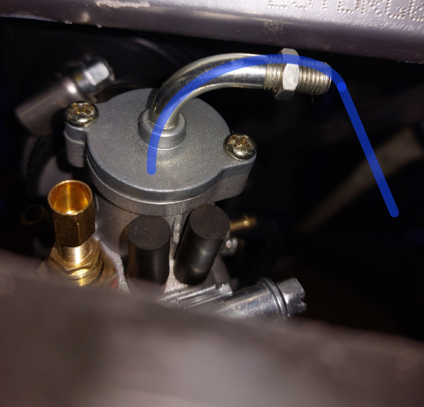

Nekako sam uspio sajlu od čoka provući kroz rupu gdje idu crijeva goriva i vakuma, onda između rame i te plastike, pa gore kroz rupu u rezervoaru, tako da mislim da ju sad mogu ubaciti u kadu. Imam ja taj zglob 90° za gas sajlu, ali i dalje ju lomi, na zadnjoj slici se vidi putanja. Prema gore ne može jer imam prečku od rame.

« Odgovori #186 : 14 Prosinac, 2022, 11:29:14 »
A ovako nešto?

E to je već druga priča. Gdje si to iskopao?

To sam viđao na vespama i lambretama kada sam šarafao sa jednim prijeteljem koji se igra samo s tim tipom motora....
Viđao sam ove cjevčice i sa manjim kutom od 180....Trebalo bi biti 120 stupnjeva ili tako nešto.
Baci malo pogled po netu.

Jel nije jednostavnije sam si napravit cjevcicu pod kojim ti kutem hoces, na krajevima urezes narezes navoj i spigas si ju po potrebi

Dobra ideja Zvonkec.... To bi lako mogao napraviti sa onim bakrenim cijevima od klime, mislim da su taman promjera

Mislim da imam još jednu na "L" pa ću pokušati sa njom, da i ovu ne uneredim.

Zapunit ju olovom prije savijanja(?)
Nemre bit bakrena jer će ju sajla s vremenom počet "gristi".

Tako je mora bit celicna a prilikom savijanja bi ju valjalo napunit kvarcnim pjeskom i probat ugrijat kartusom da se lakse savine

Savijati sa ručnom pigericom za cijevi svatko tko se bavi  klimama ju ima... a nije baš niti skupa na aliexpresu
