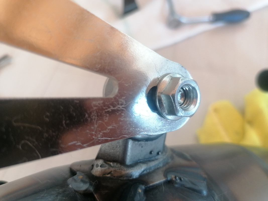

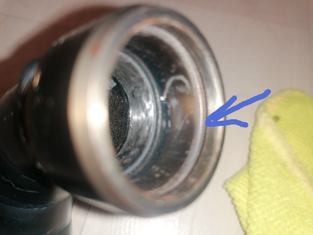

Ne znam za druge, ali meni ovakve stvari idu na džigeru. Desilo se i sa Yasuni R, gdje šarafi nisu pasali, točnije dužina. Sa City 16 još gora situacija.
Šarafi opet ne pašu, a i diht koji ide unutar grane je prevelik. Treba biti 28, a onaj iz kutije ima skoro 10mm veći promjer. Šarafe kupio, lako za to, ali gumicu nigdje naći. Našao 25 i pokušao sa grijanjem dobiti, ali ne može. Ide još jedna narudžba, pa sam mislio staviti da i to pošalju, ali stativa, nema u ponudi.

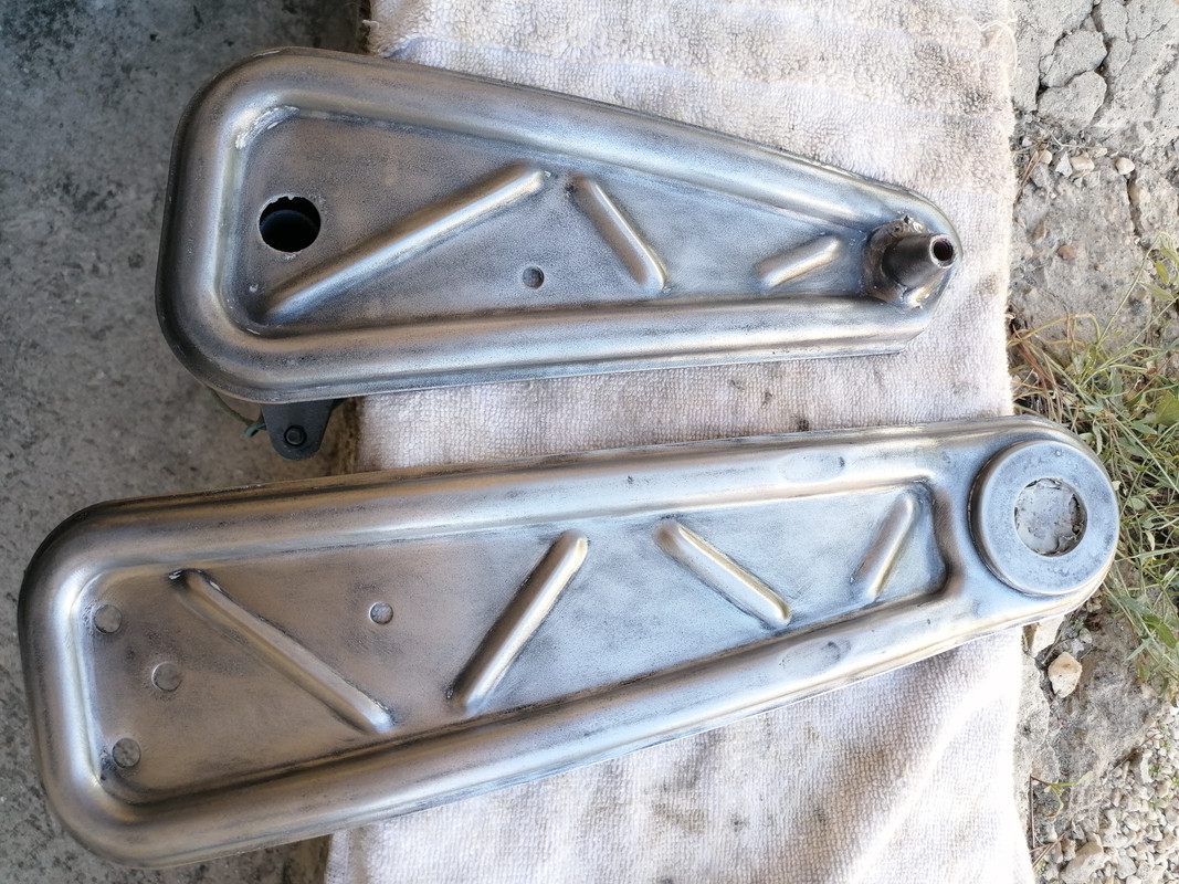

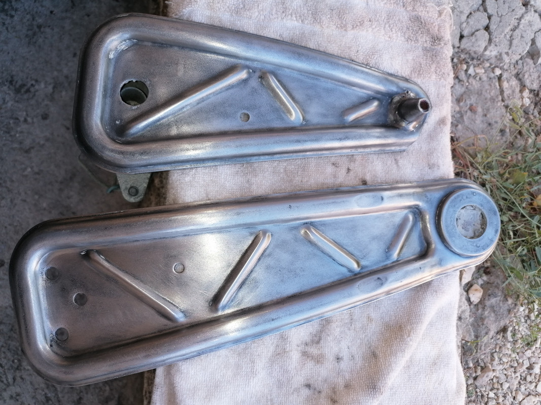

« Odgovori #149 : 29 Rujan, 2022, 15:33:02 »
Nije vrag dao mira. Skinuo filer, malo odradio četkom i ostalo sa šmirglanjem, ništa previše. Sa unutarnje strane prelakirao u sivu.
Čak mi se i sviđa, vulgaris komadina željeza😁
Odg: Cro Dragster projekt

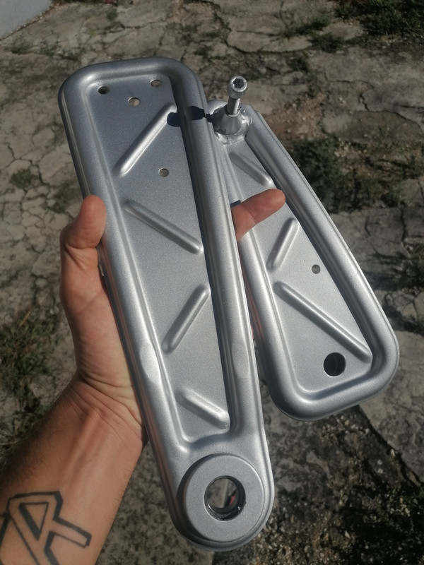

« Odgovori #150 : 01 Listopad, 2022, 16:29:40 »
Odlicno je ispalo ovo sa hemeritom,jesi razređivao boji i jel to sa spricom lakirano?
  • Postova: 1257
« Odgovori #151 : 01 Listopad, 2022, 20:36:26 »
Da, i da😁
Hammerite je zakon, SIS arm i dalje ko nova, isto pjeskarena, 3 ruke filera, ali sam još roknuo ruku bezbojnog laka. Probao sam sa sličnom bojom, pa nisam bio zadovoljan, jer je baš siva. Sinoć namazao sa Desolom, jutros skinuo i odmah Hammerite.
« Odgovori #152 : 01 Listopad, 2022, 22:48:11 »
S onim njihovim razređivacem ili neka druga komba?
  • Postova: 1257
« Odgovori #153 : 02 Listopad, 2022, 09:38:09 »
Ne, prvi koji sam našao.

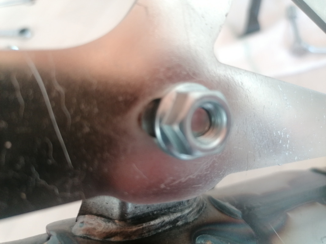

« Odgovori #154 : 27 Listopad, 2022, 19:26:30 »
E svašta
« Odgovori #155 : 27 Listopad, 2022, 20:00:35 »
A di je osigurac?
Nije valjda u masini zavrsil :angry9:
  • Postova: 1257
« Odgovori #156 : 27 Listopad, 2022, 21:02:07 »
Nije hvala Bogu, ostao u onom malom hepeku na koji sjeda.

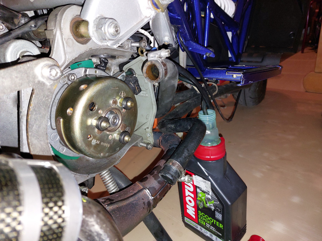

« Odgovori #159 : 06 Studeni, 2022, 19:04:43 »
Do posljedne kapi ulja😁
