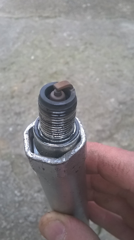

Obecano izvrseno!
Vratio na zamorce serijsku termo grupu odnosno serijski piaggio cilindar koji je na prvoj specijali 40.4mm sa rms klipom i novim karikama. Ispuh je prosiren i podignut. Cilindar slozen bez brtve na blok, a glava malo spustena tako da imam squish 1mm.
Karb postelan samo na seraficu zraka pritvoren 1/4 kruga i super radi.
U malossi multivar ubacene rolice 5.6g. Mozda su malo prelagane ali budem dostelal kad nabavim malo teze.
Rezultat je da skuter ide odlicno, cak mogu reci bolje nego ikad.
Nisam palio gps ali bit ce sutra neki rezultat.
