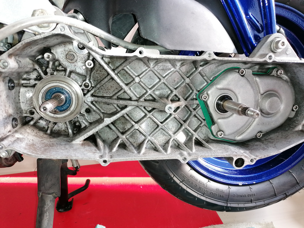

Sve plastike skinute i oprane, ispod je stanje apoteka, osim prašine i par iglica od bora. Razmišljao sam o osvježavanju crnih plastika, ali imam nešto drugo u igri, pa ako stignem. Sklopljeno sve natrag, i čeka se narudžba sa SA sa novim dijelovima za prijenos.

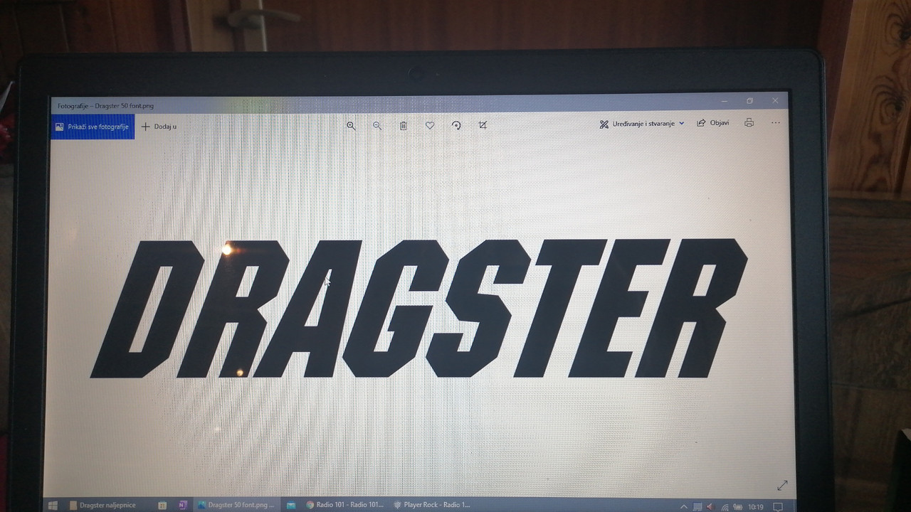

Mislim da sam već pisao o tome, al' evo nadopuna. Kad sam radio naljepnice za ovaj projekt, bilo mi je preskupo naručivati ih iz UK. Pokušao sam od jedne slike što sam našao na internetu napraviti logo od Dragstera 125/180cc jer mi ljepše izgledaju. Nakon dosta vremena i pokušavanja, jer nisam baš neki haker, uspjelo je i bio sam prezadovoljan.
Sad sam se odlučio napraviti isto, ali sa orginal za 50cc, mislim da mi je uspjelo.
gif upload site
Slike se ne "upload-aju" kronološki, tako da je prva slika ona po kojoj ću raditi naljepnice.

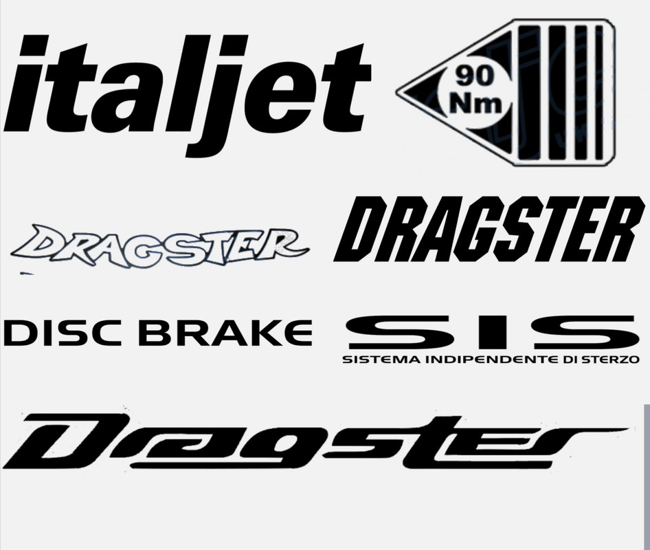

Uspio sam napraviti i ove naljepnice. Ne toliko iz potrebe, nego da se oni engleski čmarovi pojedu, jer ću im izbiti koju funticu iz džepa.
Naravno ne sa prodajom naljepnica, nego što ću poslati datoteku kome god bude trebalo, pa nek si sami rade.
Shvaćam da je meni to hobi, i da ja tu ne gledam na zaradu, al da toliki šaban možeš biti, i imati ove naljepnice u bilo kojem formatu, i ne htjeti nikom to poslati, samo da bi zaradio 50-100kn, e stvarno moraš biti ganci.

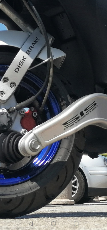

Kompletan set naljepnica za Italjet Dragster Mk1   :headbang:

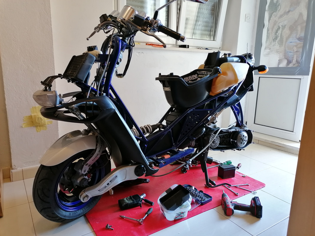

Danas se išlo na zamjenu mašine. Od početka mi je u glavi položaj karburatora, jer sam mislio da bi moglo biti problema, i bio u pravu. Mašina stavljena, i karburator udara i ramu/nosač. U glavi mi je neka prirubnica na koju može staviti adapter da cijeli karburator izbaci malo van. Iskusniji predlažu 360 što isto igra.
Sad nemam standardni airbox, pa mi je pristup karburatoru do jaja. Slobodno u komemtarima ostavite mišljenje
