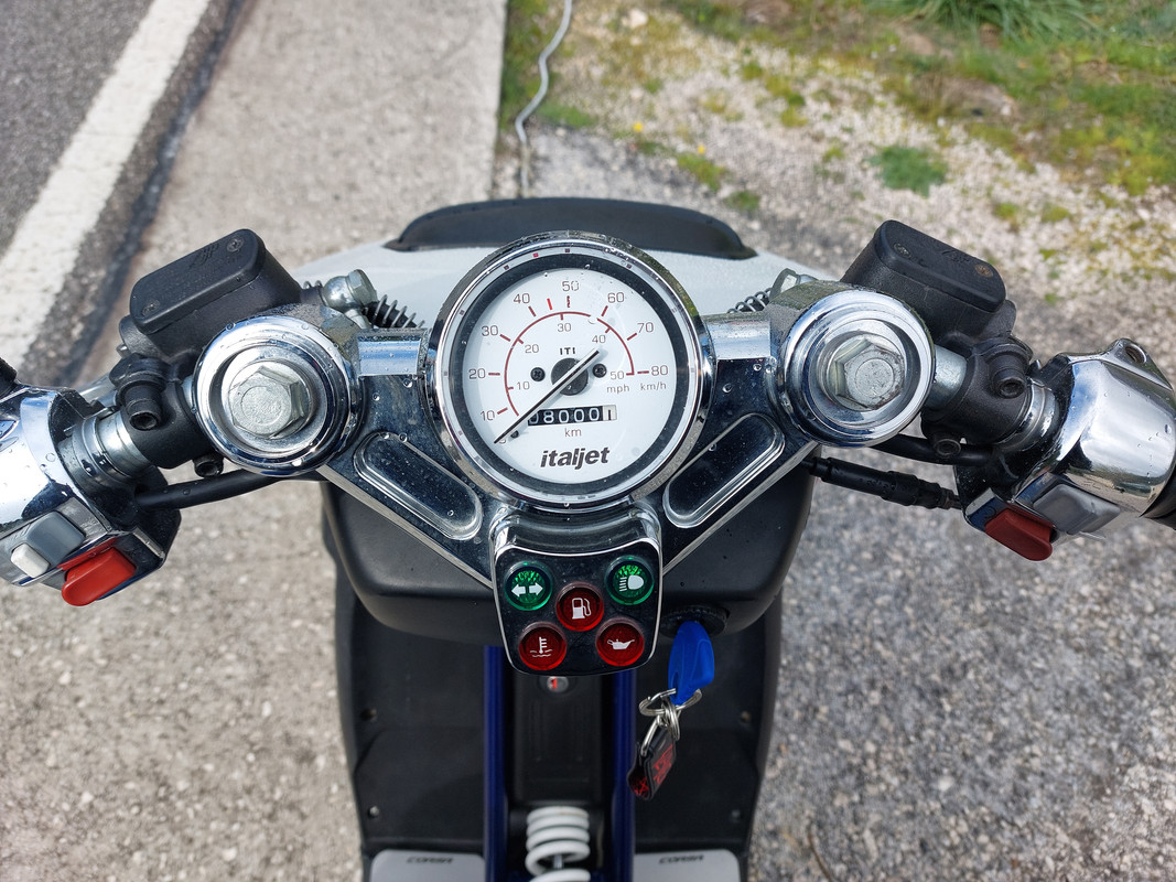

Vozi se, ne štedi se. Na satu oko 7700km, znači 2800 ove sezone i od slaganja mašine.

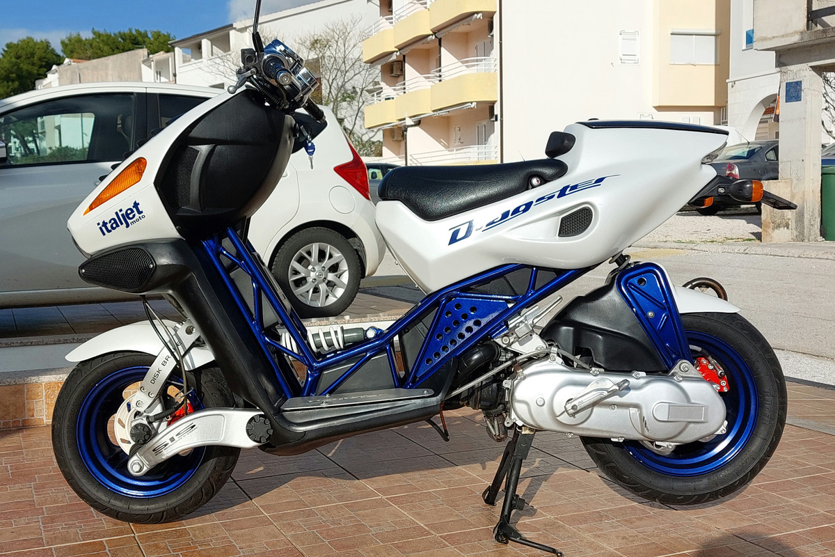

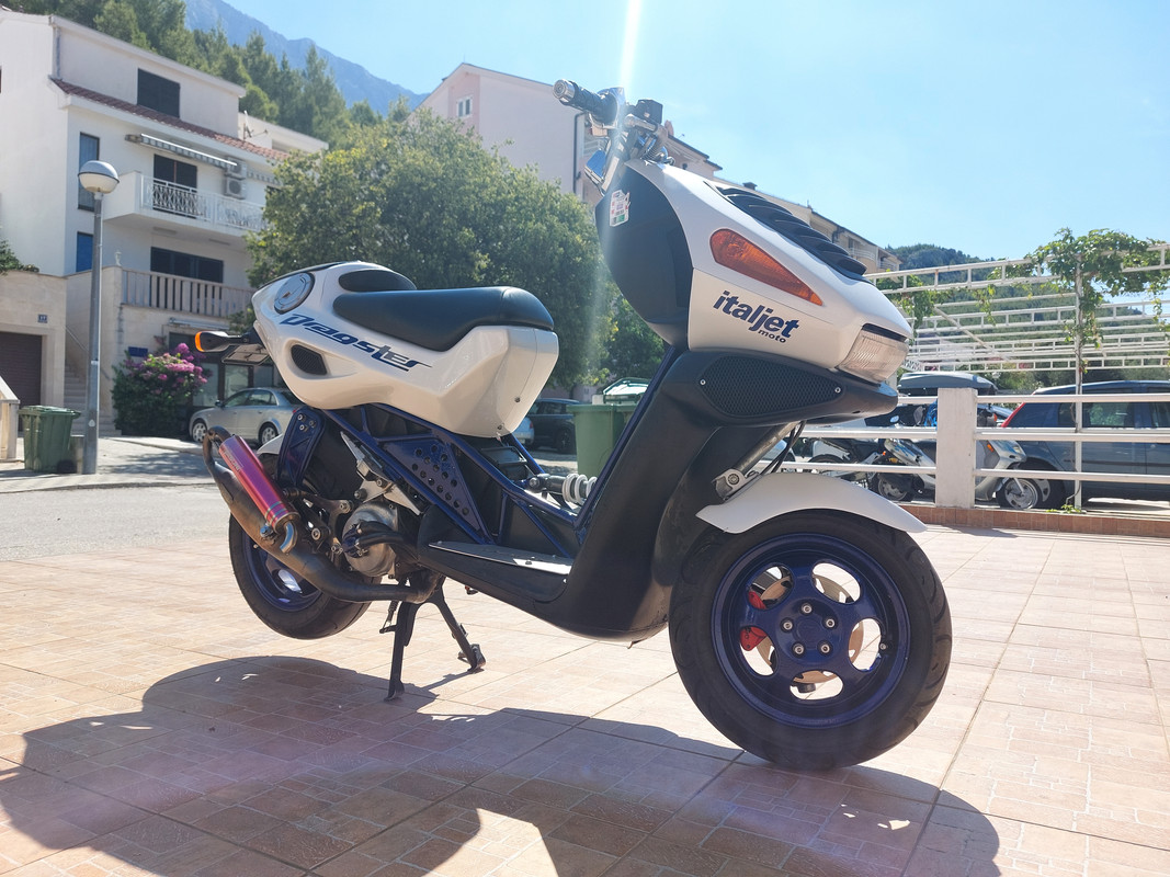

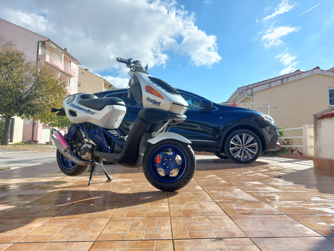

Sezona završila sa 7780km na satu, oko 2900km ovu godinu. Izletila mi je kombinacija za prodaju komplet sivih plastika i još nekih sitnica, pa sam vratio bijele plastike, i plave felge. Ne planiram ništa raditi na njemu, osim pregledati prijenos, ubaciti CP19 i probati sa njim uštelati. Felge koje sam skinuo sa novim gumama idu na plavog koji stoji već skoro 2,5 godine, i mislim da je vrijeme da netko drugi uživa u njemu.
E da, auspuh se mora malo dotjerati.

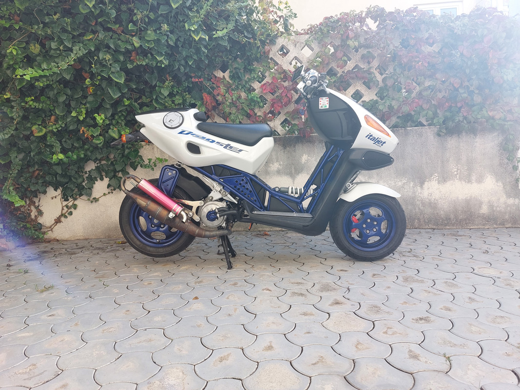

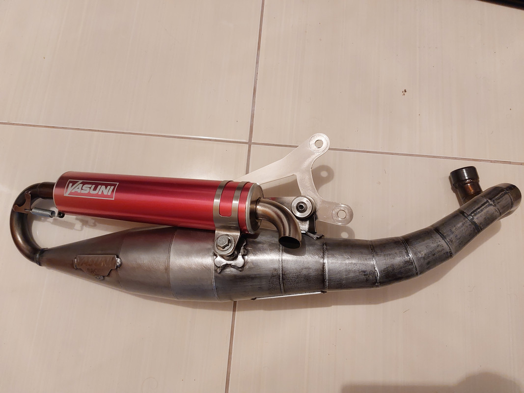

« Odgovori #205 : 19 Prosinac, 2023, 19:40:55 »

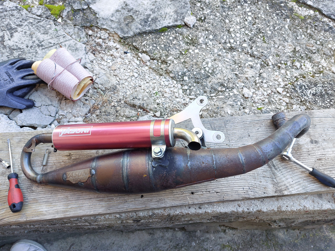

Sređen auspuh.

Točno 4. godine od otvaranja teme i malo više od početka projekta, Dragster je još tu. 7900km na satu, od toga 4900 sa prošlom mašinom, iskreno, meni najdraži od mojih Dragstera, bar dok ne završim 180-ku.

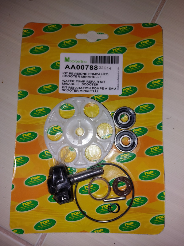

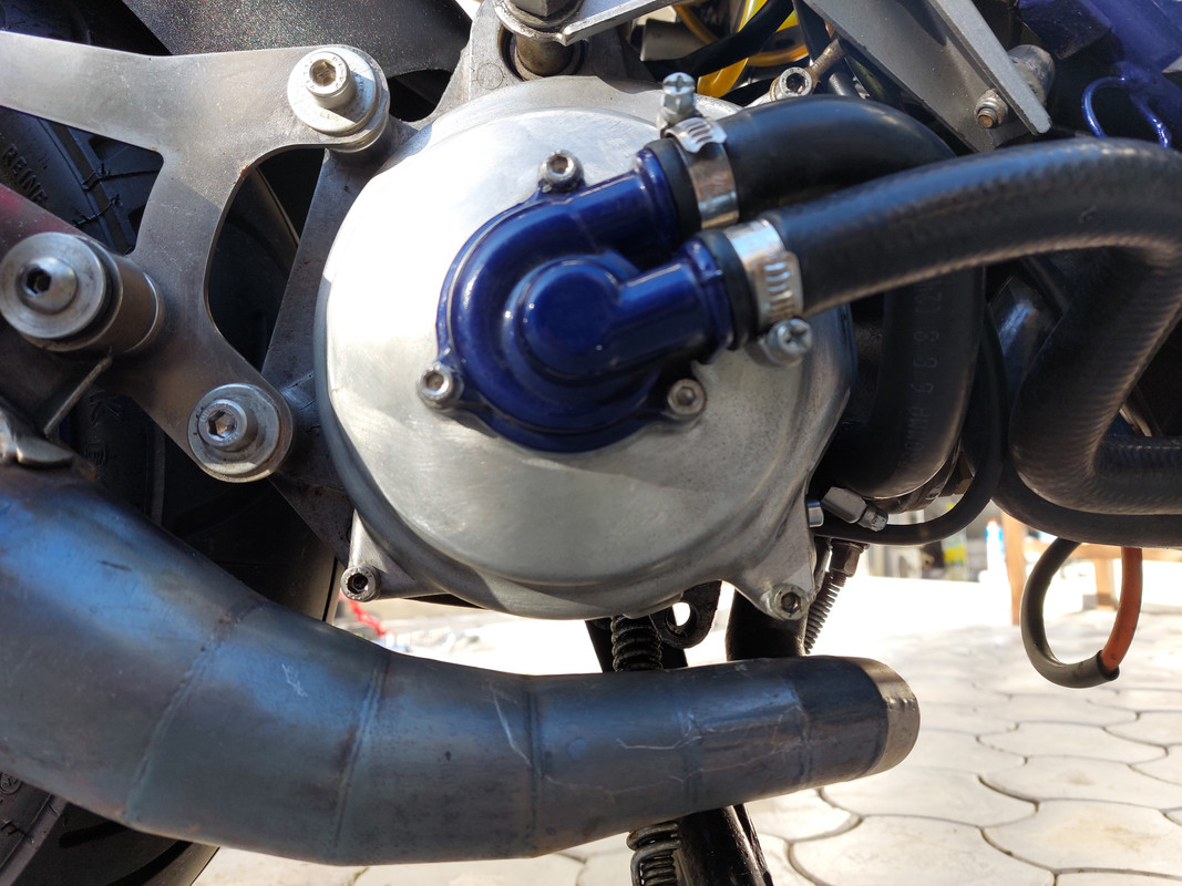

« Odgovori #208 : 28 Siječanj, 2024, 17:25:10 »

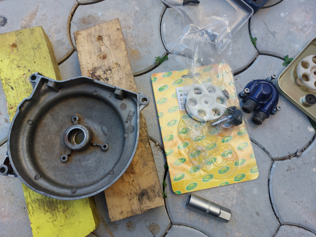

Jutros reparirana vodena pumpa, sad ćemo vidjeti koliko će ova trajati.

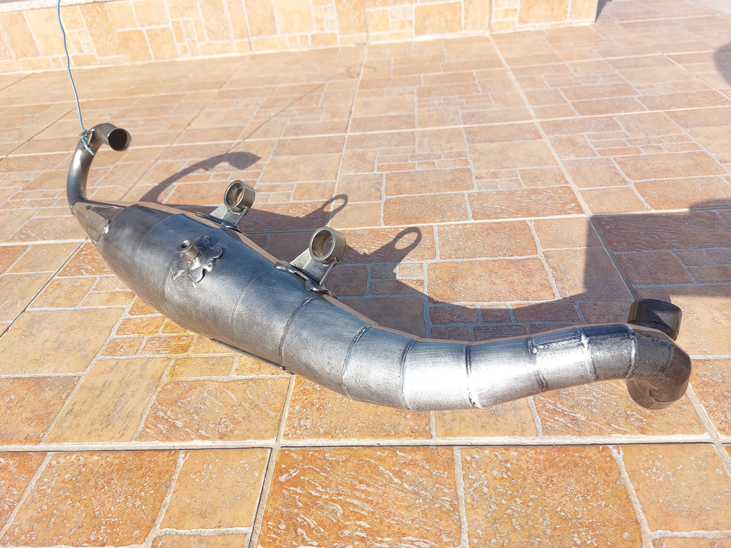

8000 km se okrenulo, znači 3100 sa ovom mašinom. Bilo je u planu opet probati sa CP 19 ali iskreno, neda mi se, pa sam skoro sav višak dijelova stavio u prodaju. Auspuh je lijepu boju dobio.

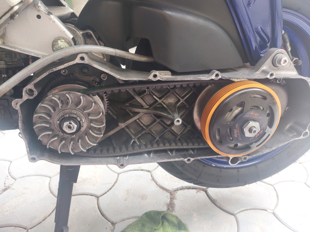

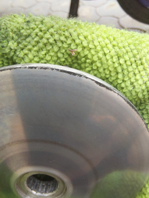

Danas sam malo pregledao prijenos, jer se osjeti da je malo izgubio u startu. Remen je 17,3, orginal je 17,5, pa sam sa bolcne skinuo 0.2 mm šajbice i sad je 1,4.
Ne vozi se tako često kao prije, nema potrebe dok ne krenu gužve.
Remen izlazi i previše, na variomatu i ventilvaru se vide tragovi remena. 😁

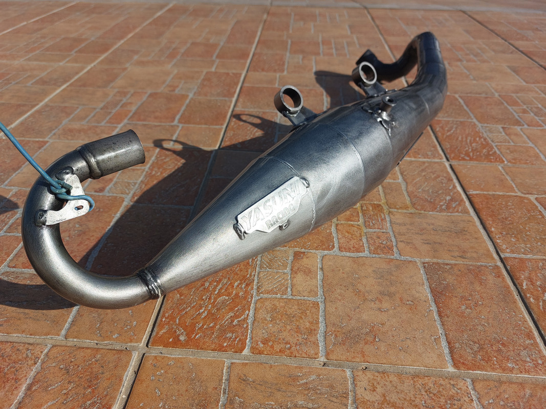

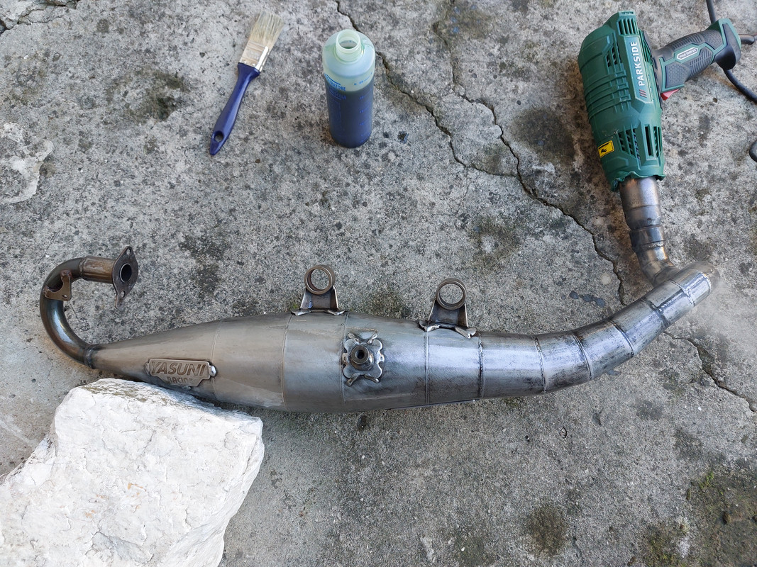

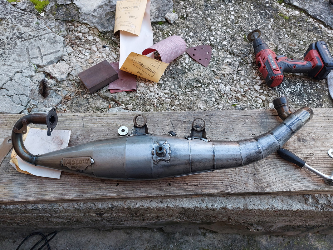

Laserom skinuta hrđa, poslije malo poliranja sa 240/320 spužvicom, I pošprican sa silikon sprejom dok ne odlučim hoću li ga prijeći sa bezbojnim lakom. Sljedeće je skidanje plastika i detaljno čišćenje svega, pa konzerviranje.
Mislim da ću očistiti karburator i ispustiti gorivo iz rezervoara, ili ga napuniti do vrha.
Ne mogu vjerovati da je ovaj auspuh cca 380€, trenutno 300 na popustu. 🙄

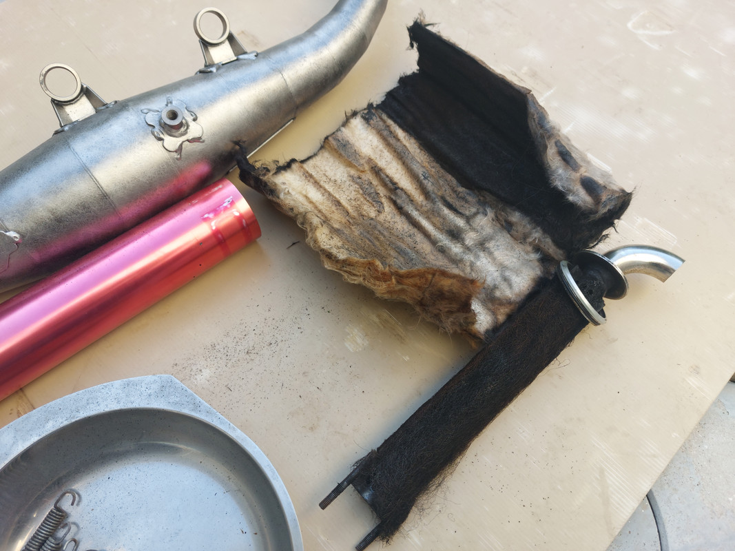

E da, i sužvu u topu ću staviti novu.
