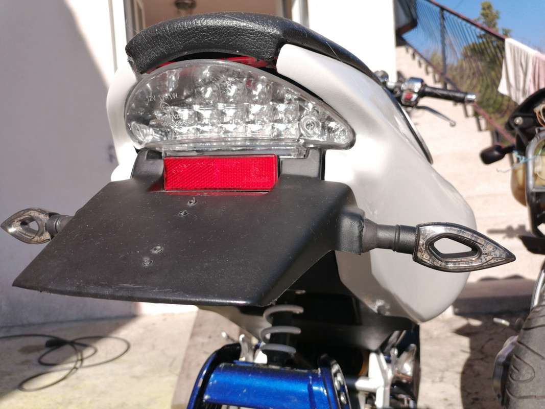

« Odgovori #102 : 22 Veljača, 2021, 11:13:11 »

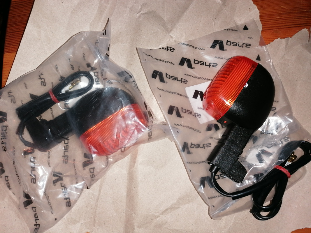

Novi orginal žmigavci, ide proljeće i registracija, neda mi se na tehničkom raspravljati.

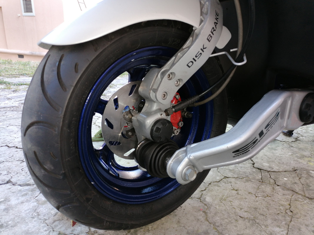

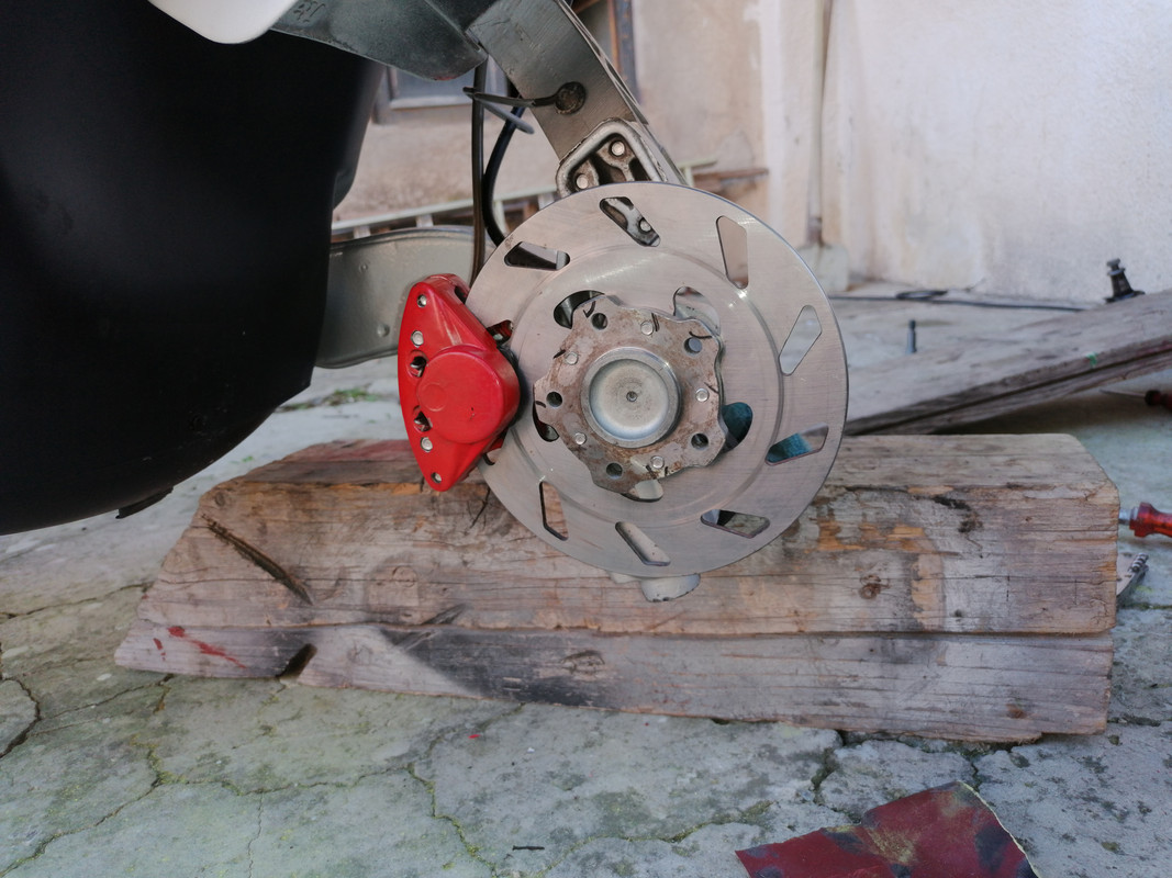

Naravno da je novi disk završio na ovom Dragsteru 🤷🏻‍♂️
Malo sam se napatio, jer je novi disk malo deblji, a i htio sam nove disk pločice staviti, pa kad se sve steglo, nije kotač mrdao nigdje😂
Na kraju sam preko šmirgl papira stanjio pločice i sad je sjelo.

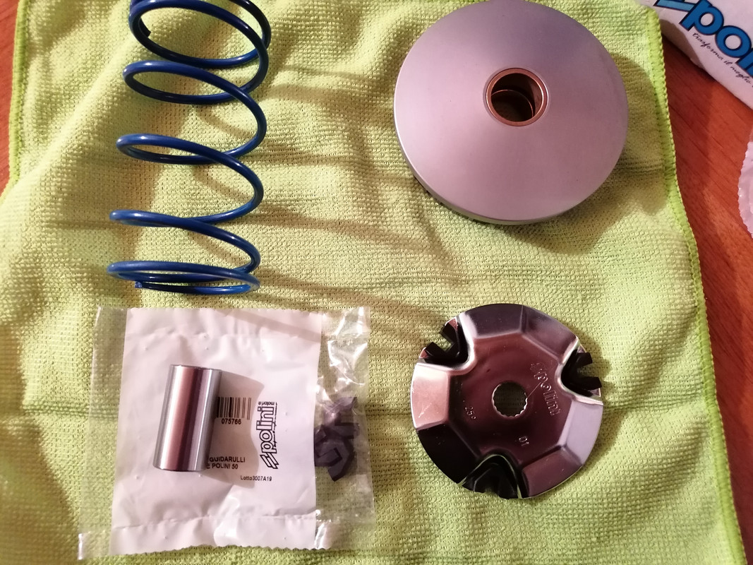

Novi Polini variomat, ako ništa, za usporedbu sa Multivarom.

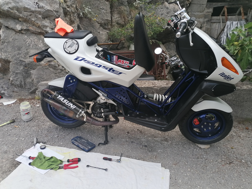

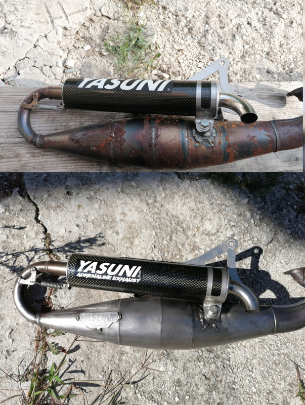

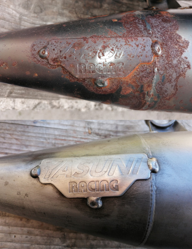

Uskoro registracija, vraćeno org. štop svjetlo, auspuh premazan Korroplex-om, i stavljen umjesto Yasuni-ja. Sutra još desni retrovizor i pogledati šta je sa trubom.

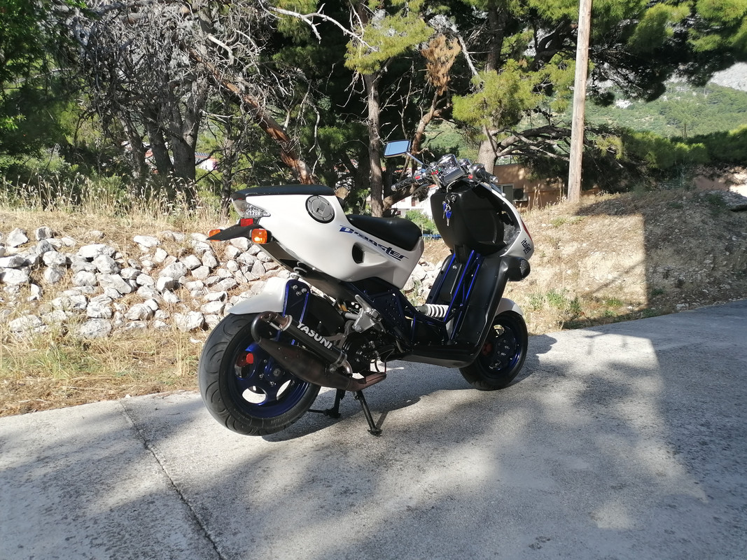

900km ove sezone, točnije u nepuna 2.mj. 2000km ukupno. 🤘🏻

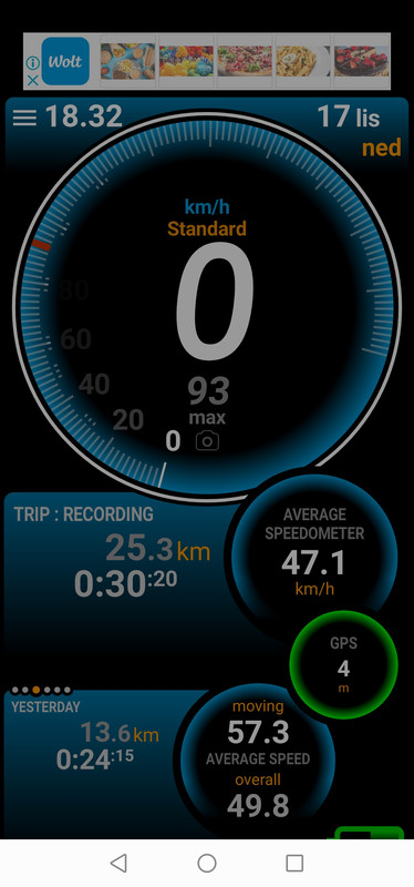

Kako se bliži kraj sezone, koristim svaki trenutak za vožnju. Uglavnom su to relacije po rivijeri, pa sam danas otišao na dio gdje ima koliko toliko pravca, i izmjerio krajnju. Do sad sam ju mjerio uglavnom na pravcima od 850m gdje krajnju (80-86 do sad) mislim i ne može dohvatiti. Jakna, malo vjetra, i to sad izgleda ovako.

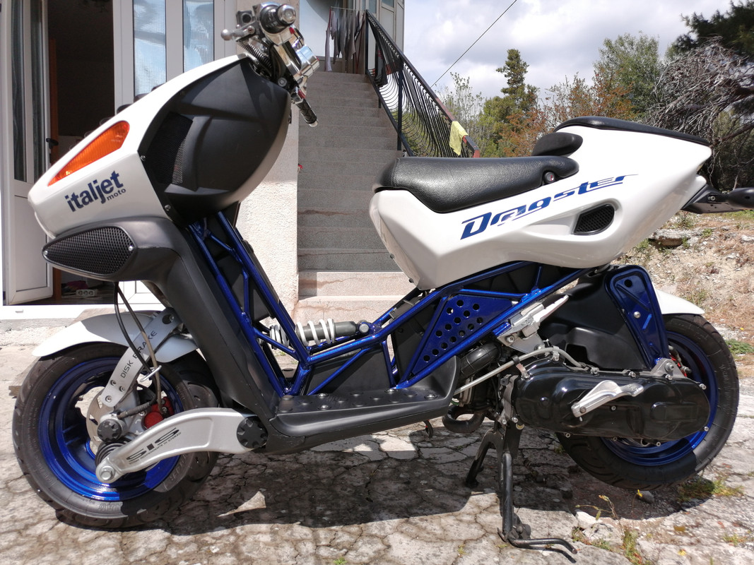

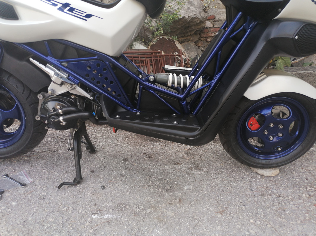

Trenutno stanje na kraju druge sezone. 1700km u 3mj. Ukupno skoro 2800km

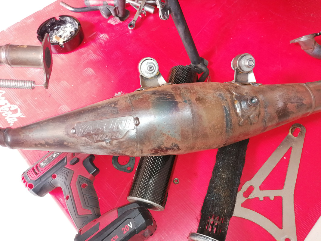

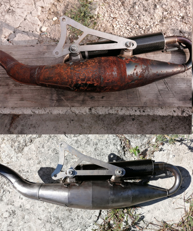

Cviljenje je bilo od pločica koje sam malo prešao preko šmirgl papira i to je to, bar nije glavčina. Auspuh skinut, i čeličnom četkom pomalo skidam hrđu. Mislim da ću ići na poliranje, bez farbanja, jer mi se ne sviđaju prebojani.
Pričekat ću još malo sa narudžbom, jer su mi nenadano upali dijelovi koje sam dugo tražio, al o tome kad dođu.
Sve plastike idu dolje zbog pranja, a i čišćenja nedostupnih dijelova na mašini i rami. Crveni TP CDI sa kajlom isto ide i vraća se serijski, jer nisam osjetio nikakva poboljšanja, iako nisam ni očekivao.

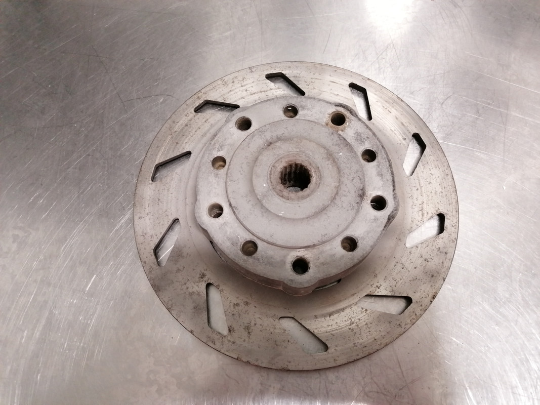

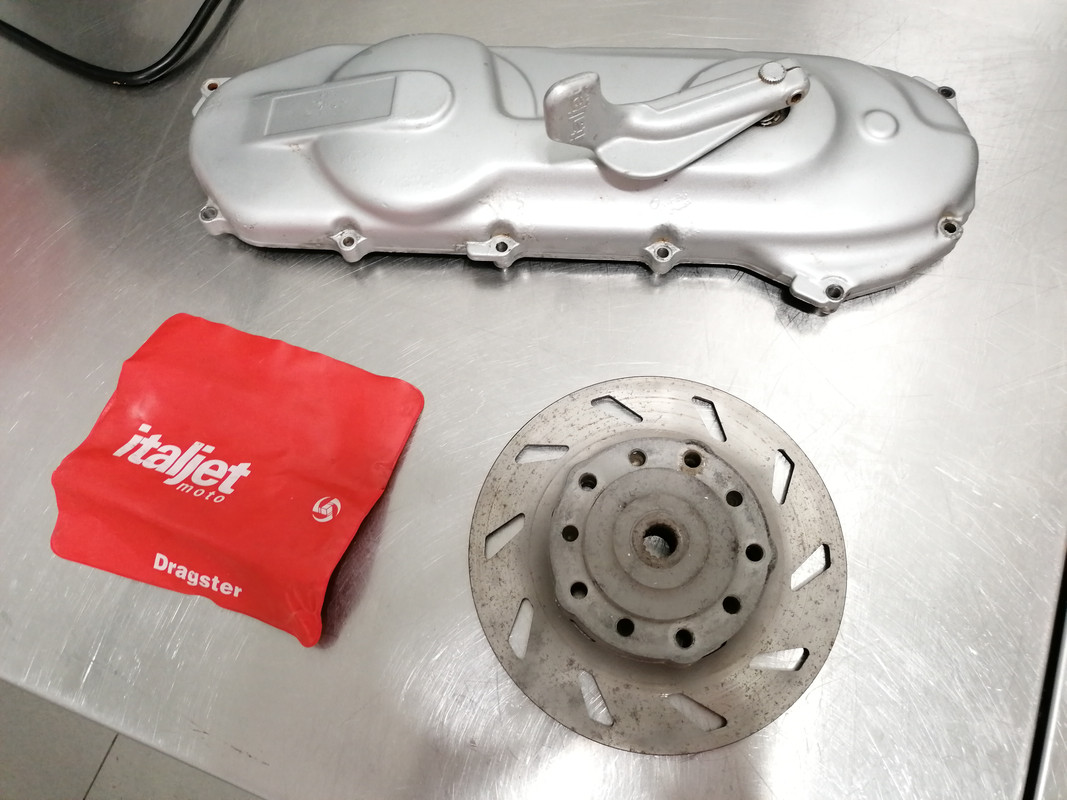

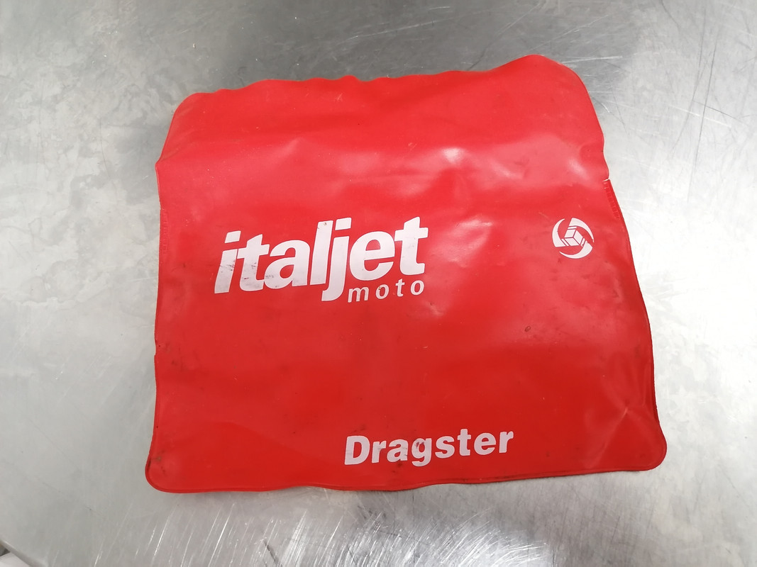

Napokon sam i to našao. Naravno da mi je drago zbog glavčine, i zbog dekla koje sam uzeo samo zbog kurble, ali orginal vrećica za alat je šou.
Već godinama ju tražim, i sad je tu.  :headbang:
