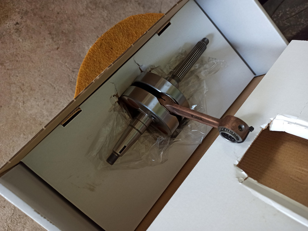

Jebiga loša sreća,znam kakav je to osjećaj,ganc novi DR Evo mi se sasuo zbog lošeg(novog) igličastog,znaš i sam,bitno da nisu radilica i lageri nastradali
Odg: Gilera DNA 70>150 by matija
« Odgovori #1339 : 15 Siječnja, 2023, 20:00:38 »
Pomalo se slaze kako su dosli djelovi. Pa je masina slozena.
