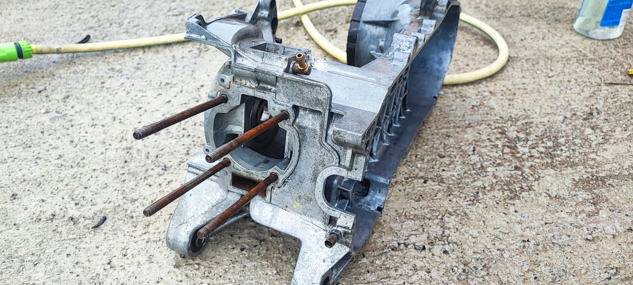

Pocela je nabava djelova da se slozi 180 lc
Uz postojece djelove koje imam kupujem ono kaj mi fali da se kompletira jedna 180 masina koja ce ic na ovo zamorce.
Dario pomaze oko nabave vecine djelova :notworthy:
free url hosting
Eto neki djelovi su stigli dok neki jos putuju.
Pomalo cu pripremat za slaganje ovo kaj imam dok ne dode sve od djelova da se slozi.

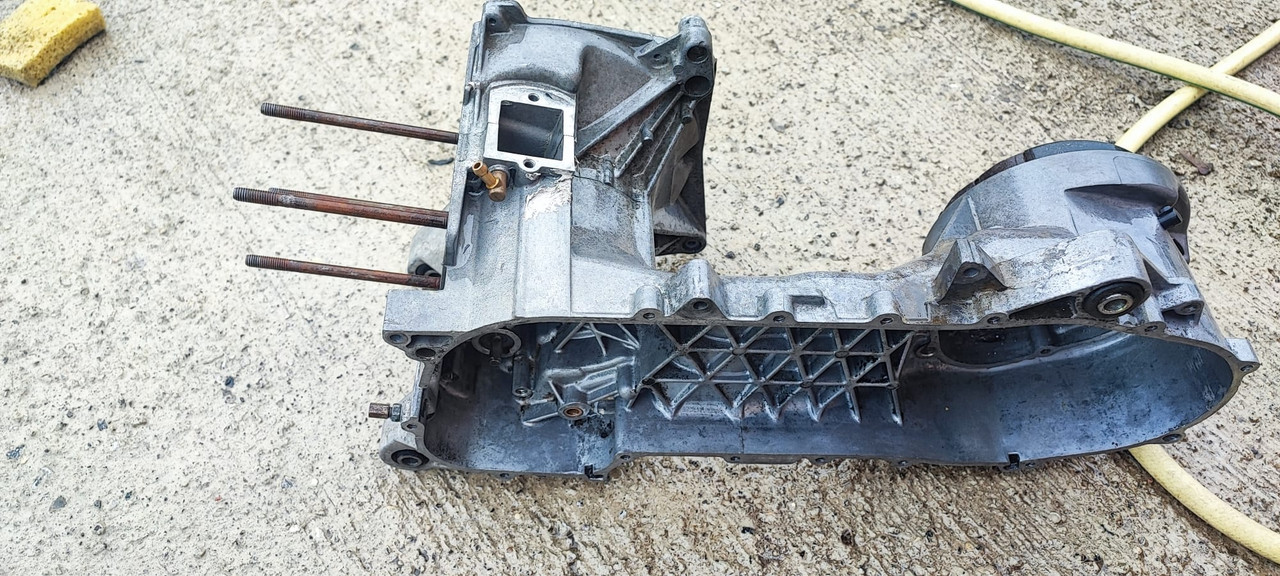

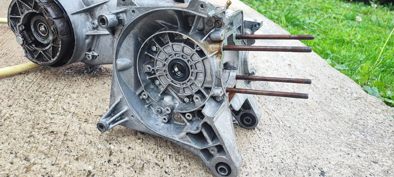

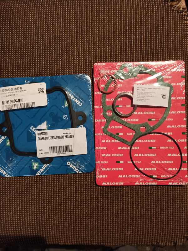

Evo jos par sitnica koje mi falile.
Dario donirao glavu i kupio sam nove brtve.
Od djelova koji fale su radilica...lezajevi i semerinzi. To kupim novo i slazem.
Do tada pripremam teren i turpijam blokove da stane 180 cilindar
