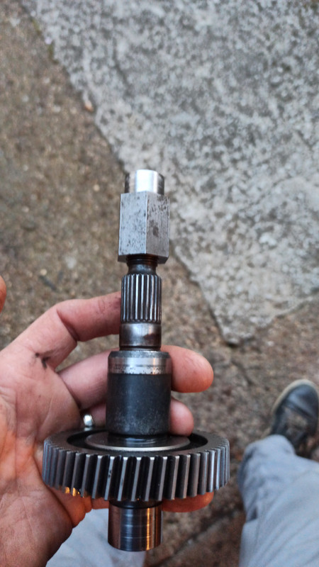

Imao sam u planu uzet suport za bacvicu, ali kako je cjena extremna odlucio sam da cu se upustit u home made proizvodnju. Kupio lezaj 20x42x12 te nasao cjev za kuciste. Cjev dodatno obradili na mjeru lezaja da bude spremno za upresat.
Bata Zvonkec ideje pretvara u djela pa smo krenuli u izradu osovine od sesterokuta 24mm.
sawmill restaurant
Izbusili rupu za M6 i urezali navoj koji ce drzat da lezaj bude fiksno na mjestu na osovini
Napravili i rupu 14.75 za navoj M16x1.25 da ide na osovinu kotaca.
calabash breakfast

Bio kod tokara pa smo navoj za osovinu napravili strojno da bude sve u centru.
Nasao sam flahove koji ce posluzit u dimenziji 9x24 Obruseni i premazini antikorozinom. Spremni za varenje.
Slozeno na mjeru i povario da je sve u pravcu.
Upresao i lezaj te isprobao na stolu sve.

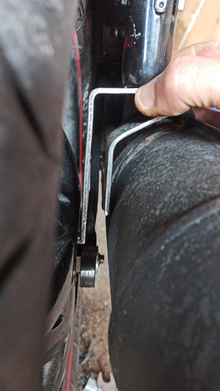

Povario jos i poprecno flah da poveze krajeve.
Zastitio lezaj i spremno za farbanje. Ide prvo u temeljnu.
navy federal atm
Drugi dan pospricao u boju kaj mi je ostala od felge
U međuvremenu napravio brtve za spoj auspuha i grane da se produzi grana tih 5mm i da pase auspuh na svoje mjesto.
Slozio sve na skuter i poso je odrađen ;D

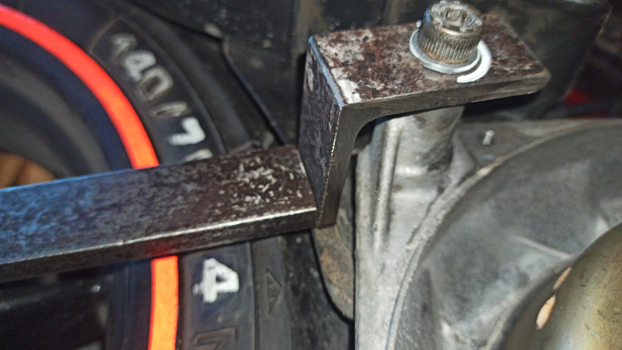

Eto gotovo sav materijal iz odpada sto se vidi i po slikama da su flahovi ruzinavi od starosti, ali svakako su bolje kvalitete nego novi koji su 17x reciklirani
Sve sam povrsinski obrusil od hrđe i presao antikorozinom.
Evo jos par slikica di se vidi kakav je materijal u igri.
Ono najvaznije da radi svoju svrhu sam dobio.
Ukrutio se kotac i cjeli zadnji kraj vise ne pliva nikud. To sam odma jasno primjetil na probnoj voznji. Skuter je puno stabilniji, ono kaj je nekad djelovalo da zadnji kotac klizi to je bilo samo uvijanje kotaca koje je sada nestalo.
Postoji jos zelja da se slozi i drugi amortizer posto se sada dobilo nesto prostora, ali neznam jel dovoljno.
Ako bude kakve kemije svakako ce bit popraceno radovima, slikama i konacnim rezultatom :hello:

Prihvat ide od flaha kao i suport iste debljine. Ociscen od hrđe i premazan antikorozinom. Te slozen selen.
Sve premjereno i pofarbano.
Nazalost trebalo je malo rezat blatobran pa sam i to odradio.
