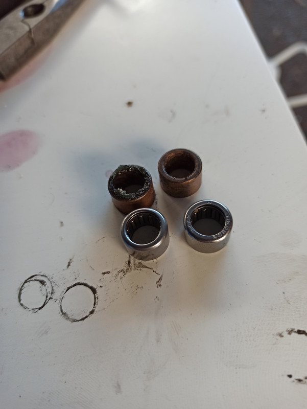

Opet smo serafili cjeli dan.
Regler koji smo ugradili ipak nije bio 100% ispravan jer nije dovoljno punio akomulator. Dobivao sam 12.8v a to je jedva za prezivljavanje i dugorocno nije dobro.
Ispitali i paljenje koje je ok. Zamjenom reglera dobili smo punjenje od 14.2v na manjem gasu. Dok je u punom gasu i jace ali to nismo izmjerili.
I dalje sam imal problem sa paljenjem na anlaser koji je dobio nove cetkice i generalno je ok. Znaci problem je negdje drugdje.
Bio je u gostima i bata SUHI te je zakljucio da deklo stisce bendix :icon_scratch:
Odpustili deklo i vidi stvarno masina veselo vrti i pali :headbang:
Najbezbolnije je bilo pobrusit osovinu bendixa za 0.4mm sa svake strane da nije naspanat vise.
Usput uocili i povecani luft na piksama di se bendix vrti pa smo odlucili zamjenit ih usput.
key test
Kako su vec ranije nabavljeni iglicasti lezajevi u mjeri pikse tako odlucili da cemo ubacit njih za probu
Rezultat je odlican. Nista ne zapinje i pali na dodir tipke :headbang:

Kazes, preporod za paljenje, a tako glupa stvar ga zezala

Svaka cast decki dobro vi to radite, di si nabavio ove lezajeve to je bas dobra fora i manji otpor stvaraju  :headbang:

Pa bata Zvonkec rijesio :notworthy:
Dobio idej, narucio i proveli u djelo tu inovaciju

Jaaaaooo di te piksne mogu nabavitii i meniii tribajuuuu za BB  :help:
Odg: Gilera DNA 70>150 by matija
« Odgovori #1286 : 12 Rujna, 2022, 20:43:28 »
Pa bata zvonkec ih je nanjusio i kupio :headbang:
A na tim starim blokovima to niko nikad nije mjenjal tako da je spremno za zamjenu tko imalo vodi racuna.

Dobra stvar je kaj su iglicasti vjecni i nebudu se nikad poderali kao te mesingane piksice

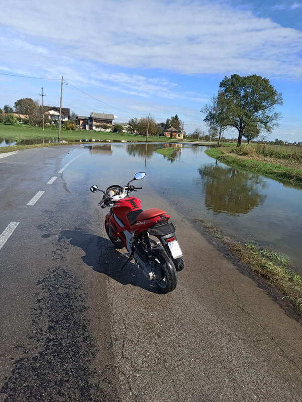

Po danu je ok pa nisam uletio.
Ali po noci je malo nezgodno. Jos sam racunao da se voda povukla, ali bas i nije :toothy12:
