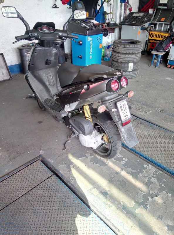

Pozdrav ekipa, evo mobitel me podsjeca da je dns godinu dana otkad sam uzeo apriliu pa reko da predstavim svoj projekt...
Znaci aprilia sr sport pro 2006 org piaggio uvezena iz Austrije, kupljena sa 18400km mrtva serijala, cijela izgrebana, stare lose gume, los ovjes, lose kocnice, jedina dobra stvar je bila da je masina nikad otvarana i motor je ravan 100%...kupljena u Bjelovaru od poznanika i dovezena u Zagreb(put je trajao vječno, nije htjela preko 56-57 po satu, katalizator se raspao i gorio dobrih pola sata)
Plan je bio malo sve poslozit i vozit se kuća poso, ali pošto sam ja poremećen nije ostalo na tom :D
Evo prvi dan kod mene

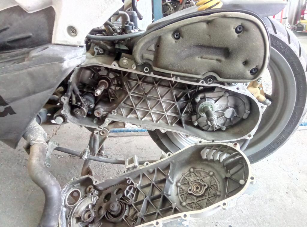

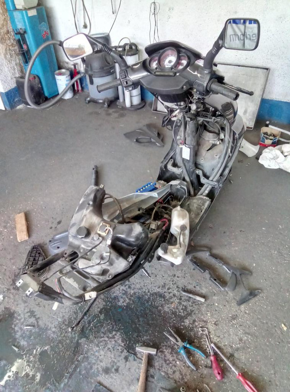

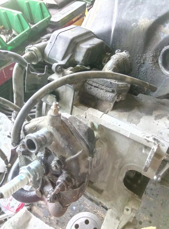

Odma prvi vikend nisam imao mira dok ja ne vidim kaj se tu nalazi ispod

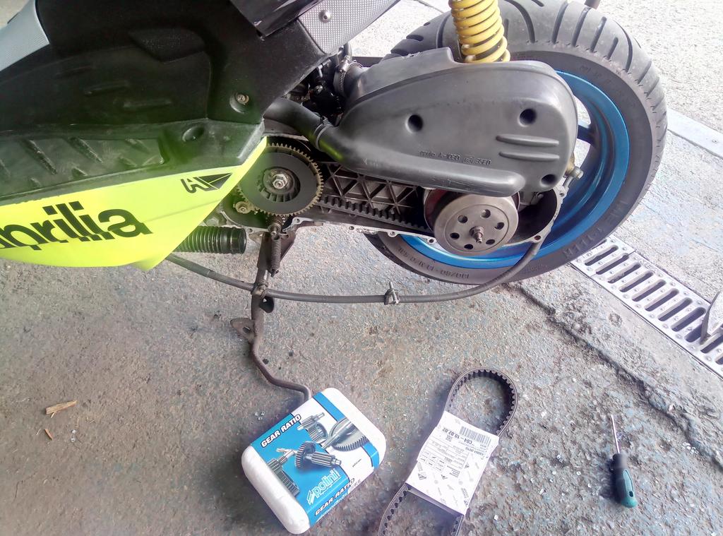

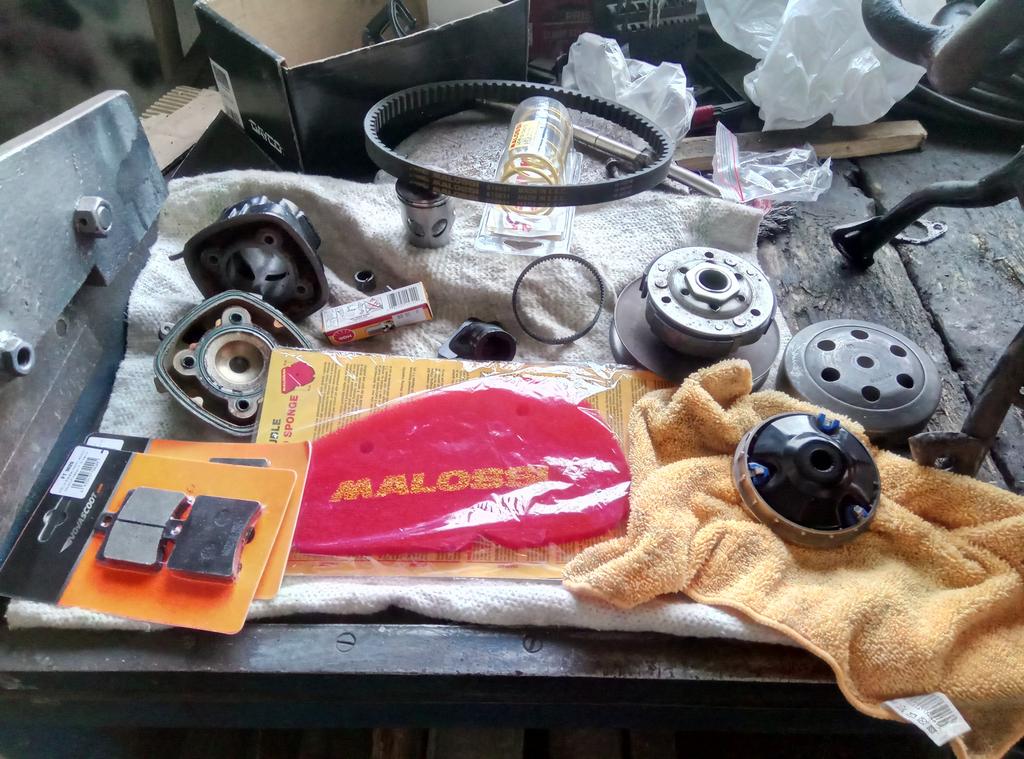

Na kraju dana setup:
Dr. Evo 70
BGM Supetune variomat
Dell 20
yasuni R
Malossi special belt
-nove rolice, bijeli federi, bgm centralni, svijecica, filter...

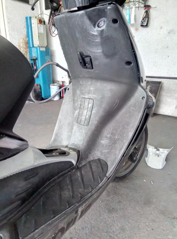

+izbljedile hrapave plastike pofarbane bumperom, odrezan org nosac tablice, napravljen kratki i stavljeni led zmigavci, oprano manje vise sve od masti i prasine

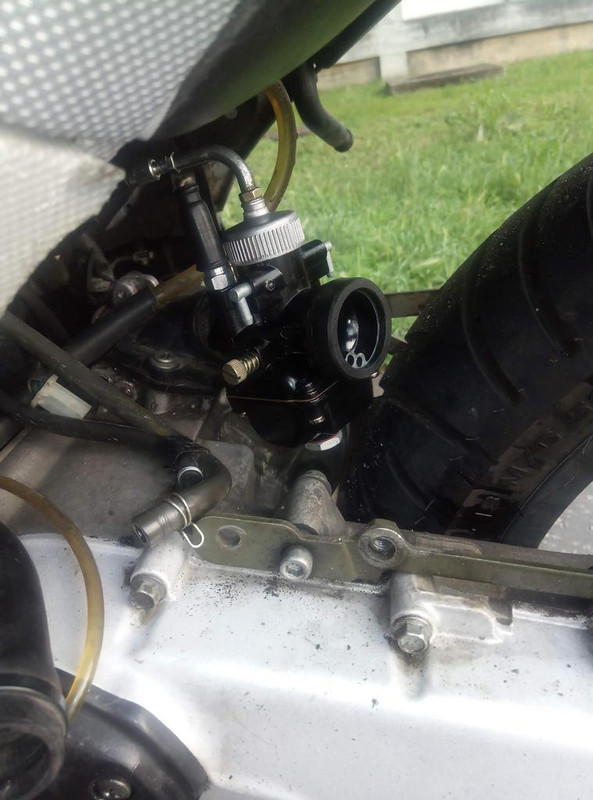

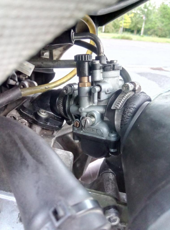

I tak se vozilo neko kratko vrijeme uz neka sitna štelanja pa su se pojavili prvi problemi

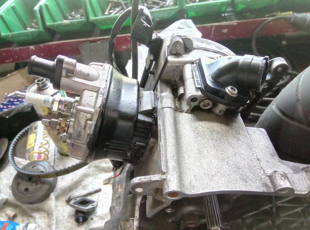

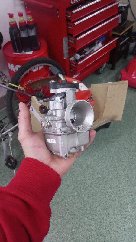

1. dell PHBG 20AS koji je pripasan na piaggio nikak nije pasao na gumu od airboxa pa sam nabavio phbg 19 za neku sitnu lovu, prebacio sve iz della osim plovka i vozio tak neko vrijeme
2. Izletio centralni, još mi dan danas nije jasno kak se ovo dogodilo al dobro ajde kineski centralni pa nije nemoguće

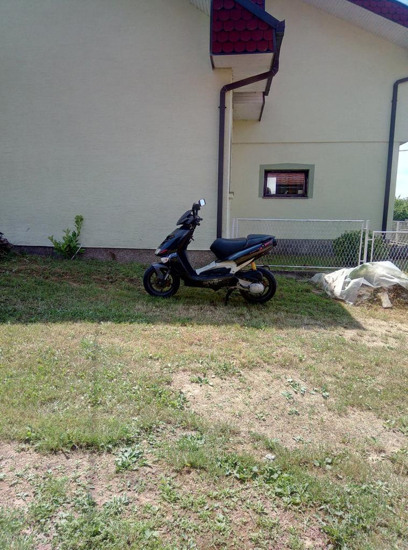

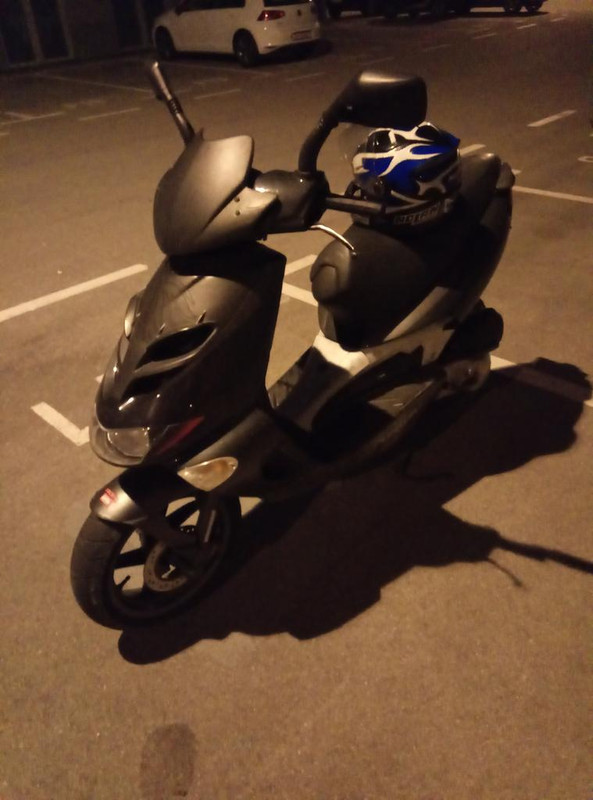

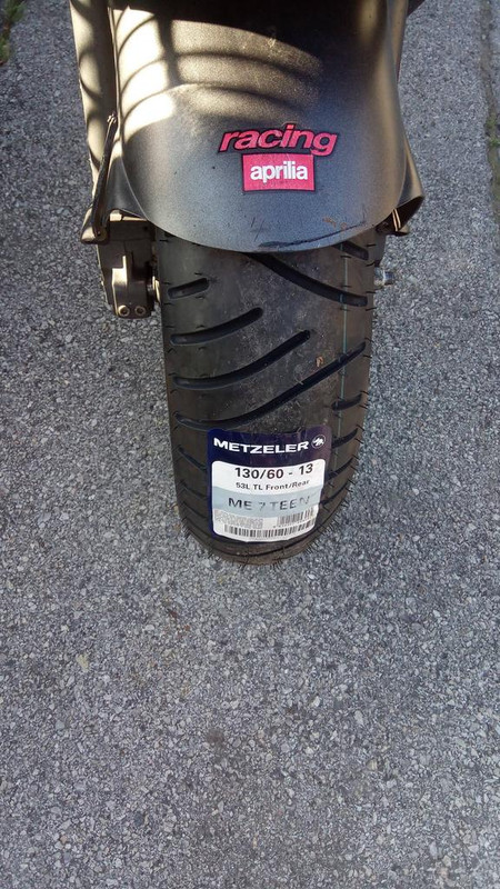

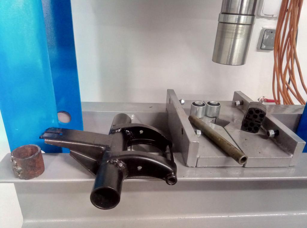

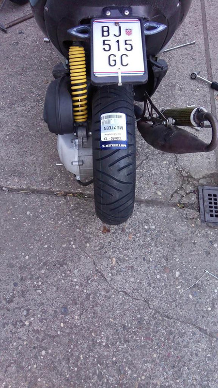

Nabavljene nove gume taman prije ljeta i reparirana vilica i to je to, mehanički sve savršeno, super je išo ali i dalje je izgledao ko grob :)
Onda sam se dogovrio s frendom da cemo zapicit na more s apriliama, pa reko da ju malo uljudim prije puta

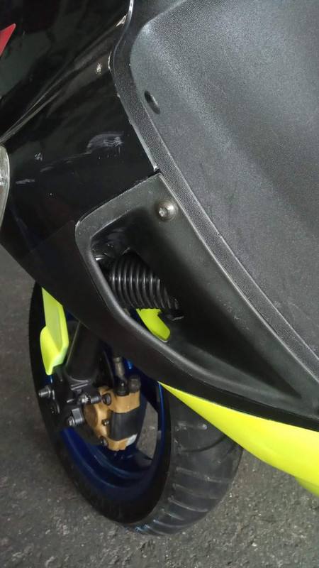

ova stvar mi je pomogla pun krac...znaci ono crijevo koje bi trebalo usisavat zrak za hlađenje dekla je na apriliji samo zabijeno u podnicu i naravno da ne vuce apsolutno ništa, produzeno i izbačeno van u bubreg, po ljeti se osjeti jebacki
i to bi bilo to sve sklopljeno, frend napravio naljepnice i ovak je izgledalo na kraju

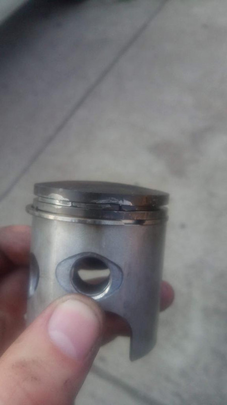

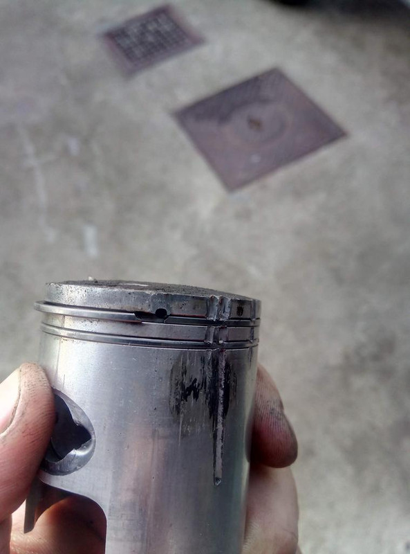

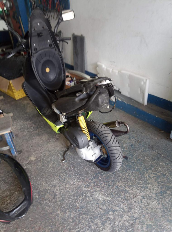

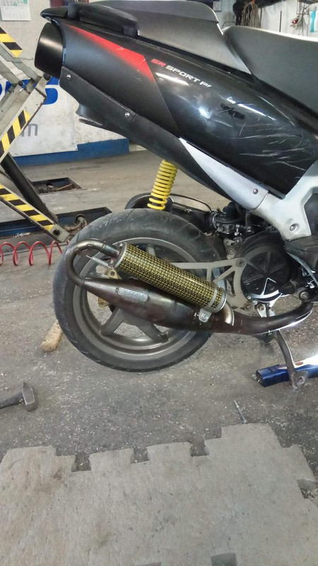

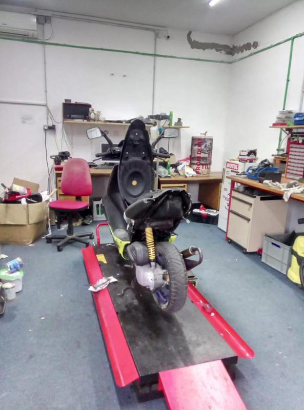

Na žalost aprilia se vratila s kedijem, zadnji dan kad sam trebao ic za Zg pukla karika

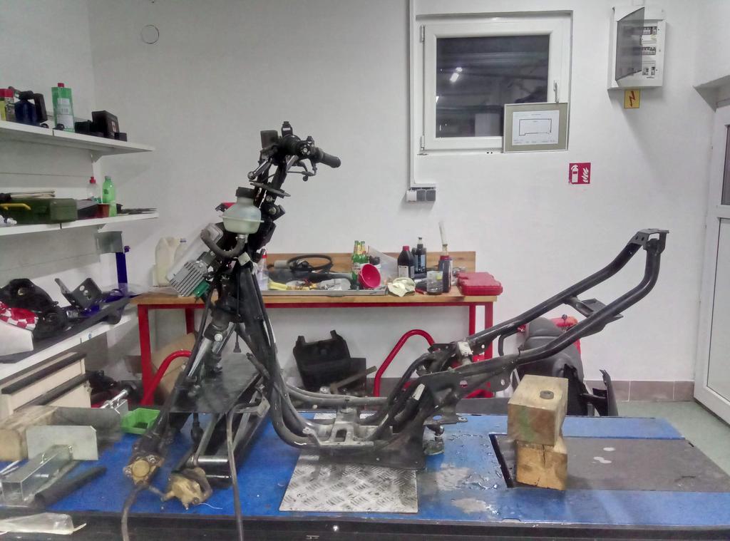

Skinuo mašinu da se sve pregleda

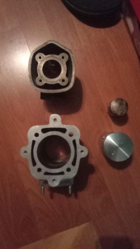

vratio 50cc gore da se moze upalit, otpeljao se do frenda do servisa i reko ajmo namontirat kineza 70cc nek odvozi jos 2mj do kraja sezone pa cu onda slozit nekaj pametno
namontirali cilindar i pripasali serijsku glavu

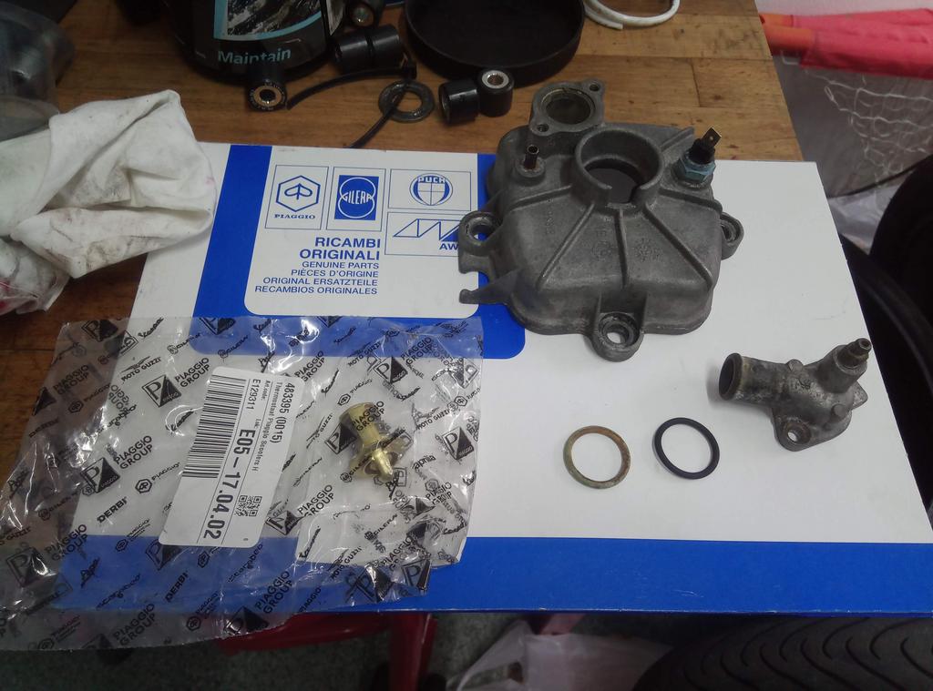

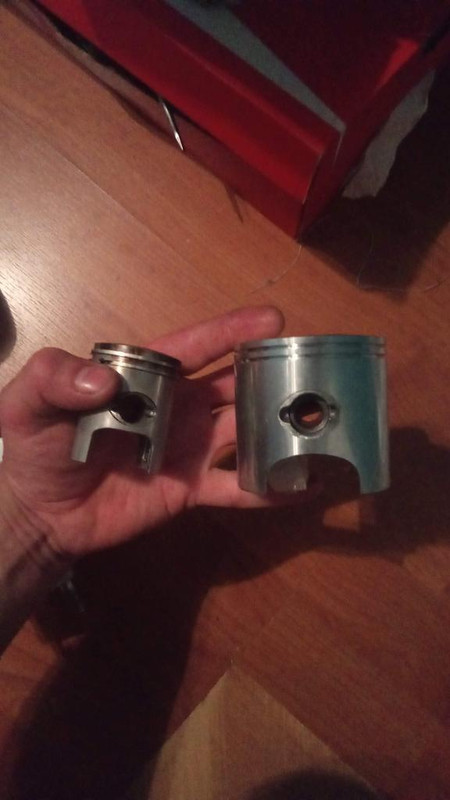

U međuvremenu vratio serijsku gebu odvozio 1800km i ispao pin iz klipa i zacvikao, radilica ostala dobra..

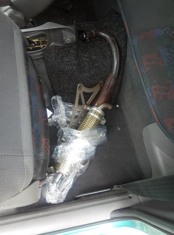

dobio drugi kit isti takav, reko bude do zime izdržao malo digo ispuh, motor ide bolje nego sa dr. evom i to dosta

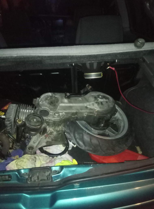

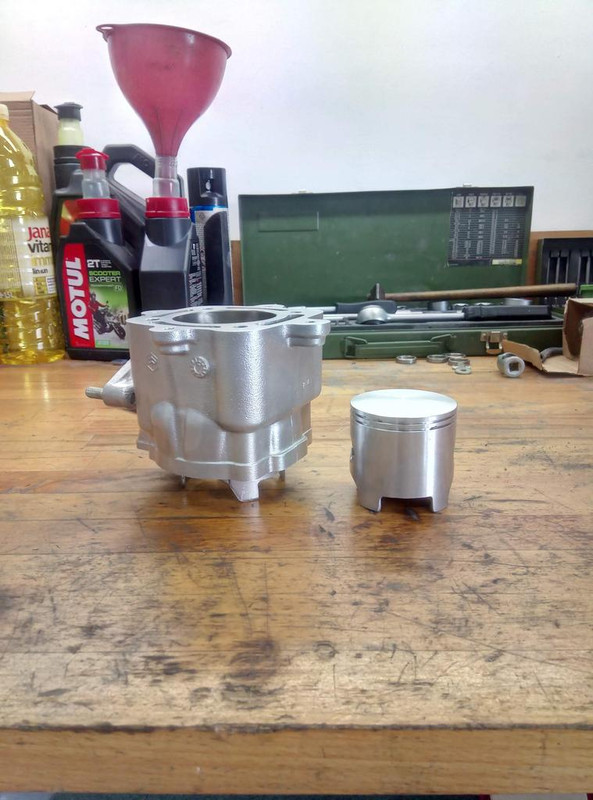

I to bi bilo to sto se tice slaganja ovih bejbi cilindara, prvo mi je bilo u planu tpr 86cc, ali nakon ovih cvikanja odlucio sam se za 180, nabavio gilardoni 1/2 novo u kutiji

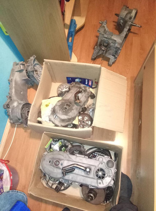

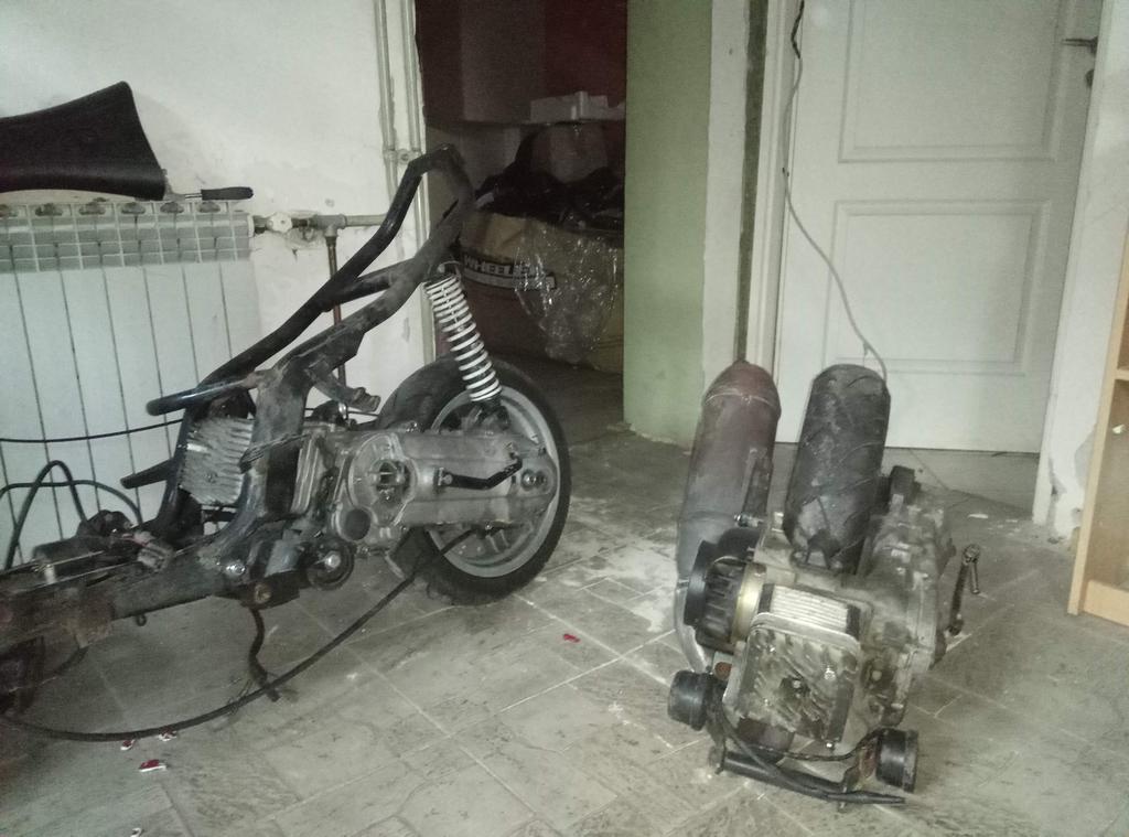

Nabavljene dvije "kompletne" mašine i jedan cijeli sr125 u dijelovima za relativno dobru cijenu

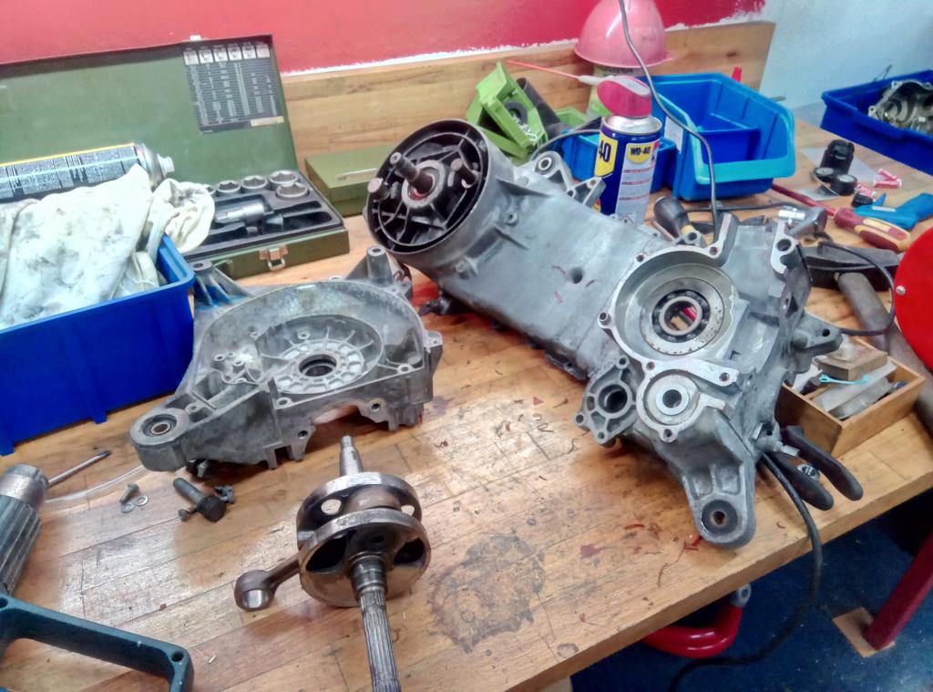

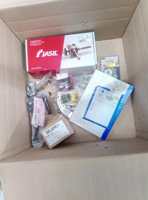

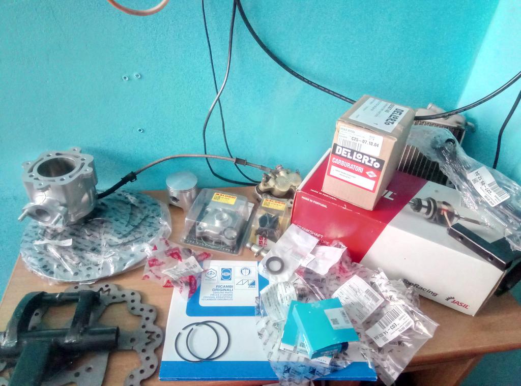

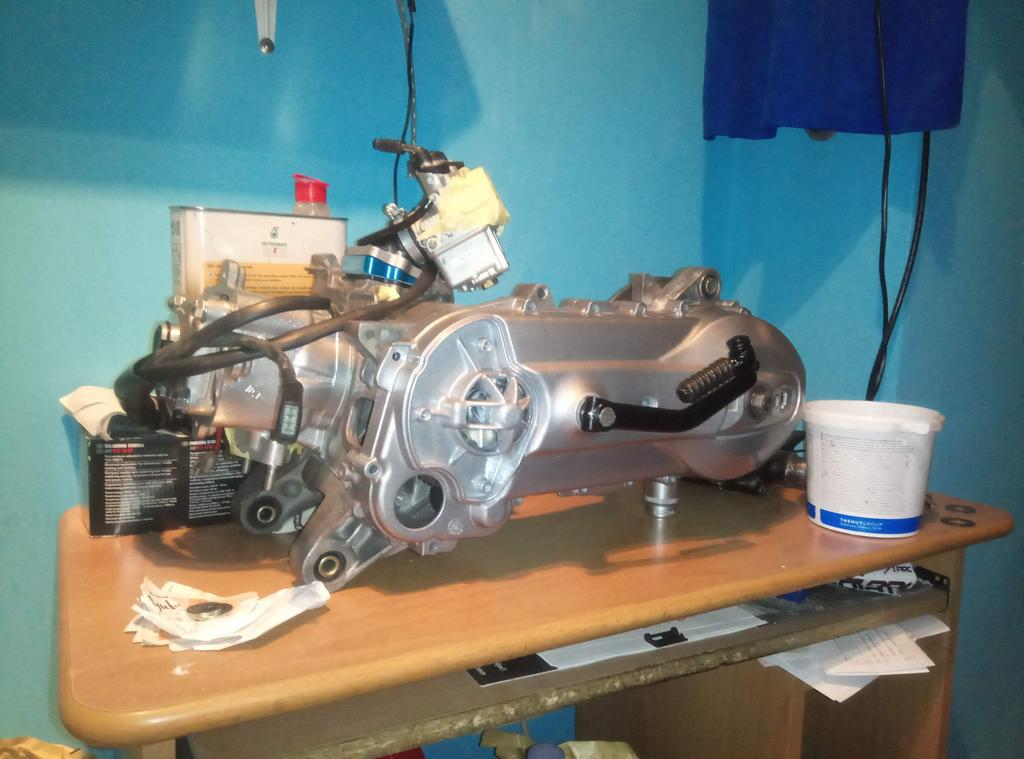

Blokovi rastavljeni pocisceni i krenulo se u preradu za nrg felgu i nabavu dijelova
Naručeno
-Top racing/jasil radilica

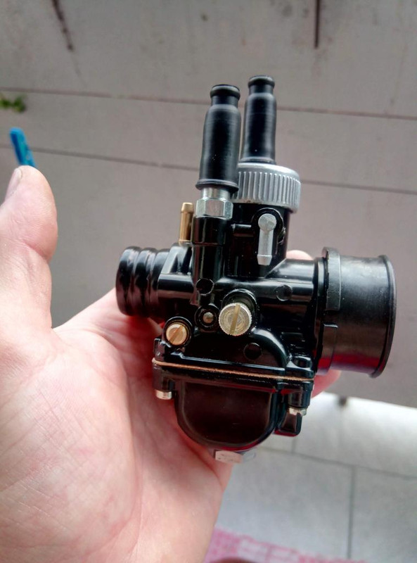

-Dellorto VHST 24
-Malossi glava
-Malossi vl 16
-Malossi multivar
-Polini 360 prirubnica
-seleni nosača
-Set brtvi piaggio 180
-disk sportcity 260
-bočna nogara

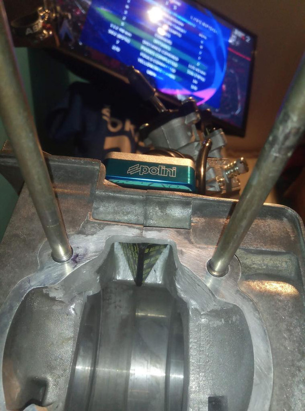

pobrusen blok za usis

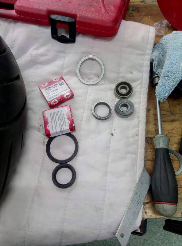

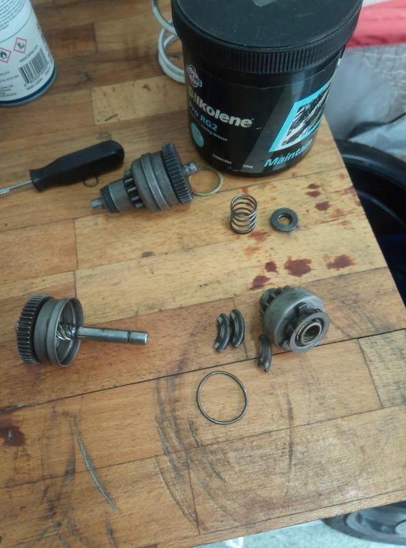

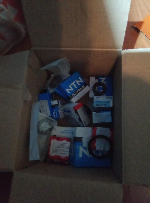

nabvljen doslovno svaki ležaj u mašini/getribi/kotaču

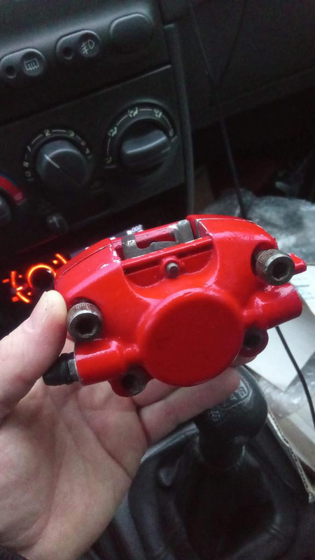

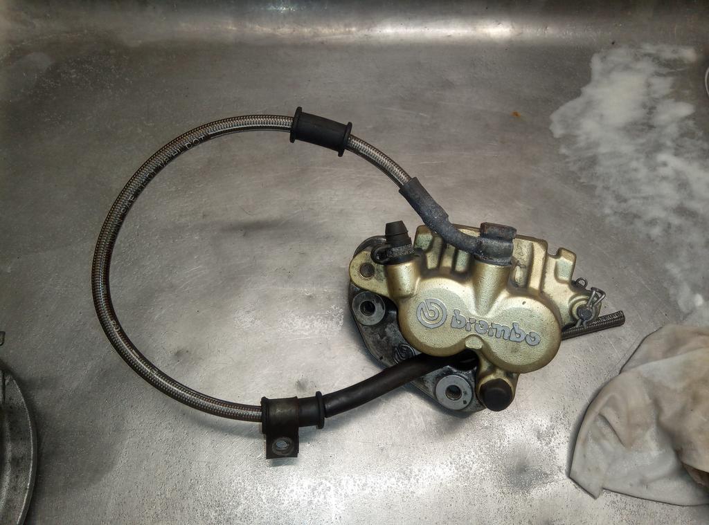

Kočnice

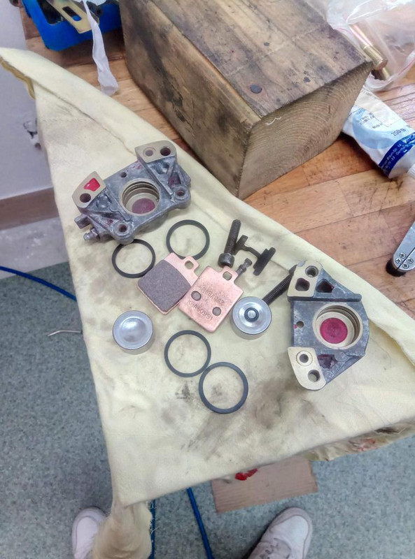

Prednja - disk aprilia sportcity 260mm, čeljust nexus500/gp800, brembo oem pločice
Zadnja - disk runner, sp celjust, carbon lorraine plocice
pumpice zasad ostaju serijske pa cemo vidjet kak ce se pokazat
celjust nex500/gp800
zadnja SP nabavljena u katastrofalnom stanju

Lajkam ti projekt ali mi se riga na ovaj dellorto, govorio sam ti na meetu za mikuni :glasses9:
Sto se tice pumpica morat ces vece jer promjer klipica ne odgovara klipu na celjustima

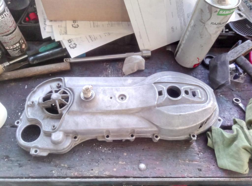

I lagano je pocelo pripremanje za sklapanje

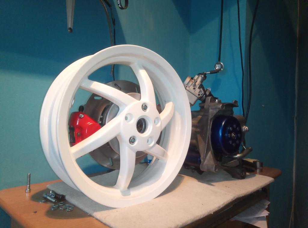

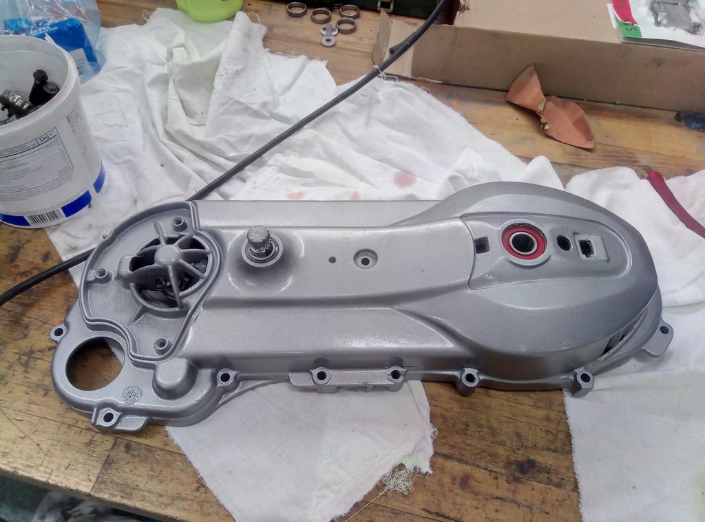

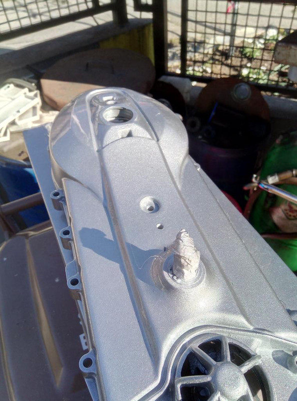

dekl ociscen i polakiran
plastificirane felge

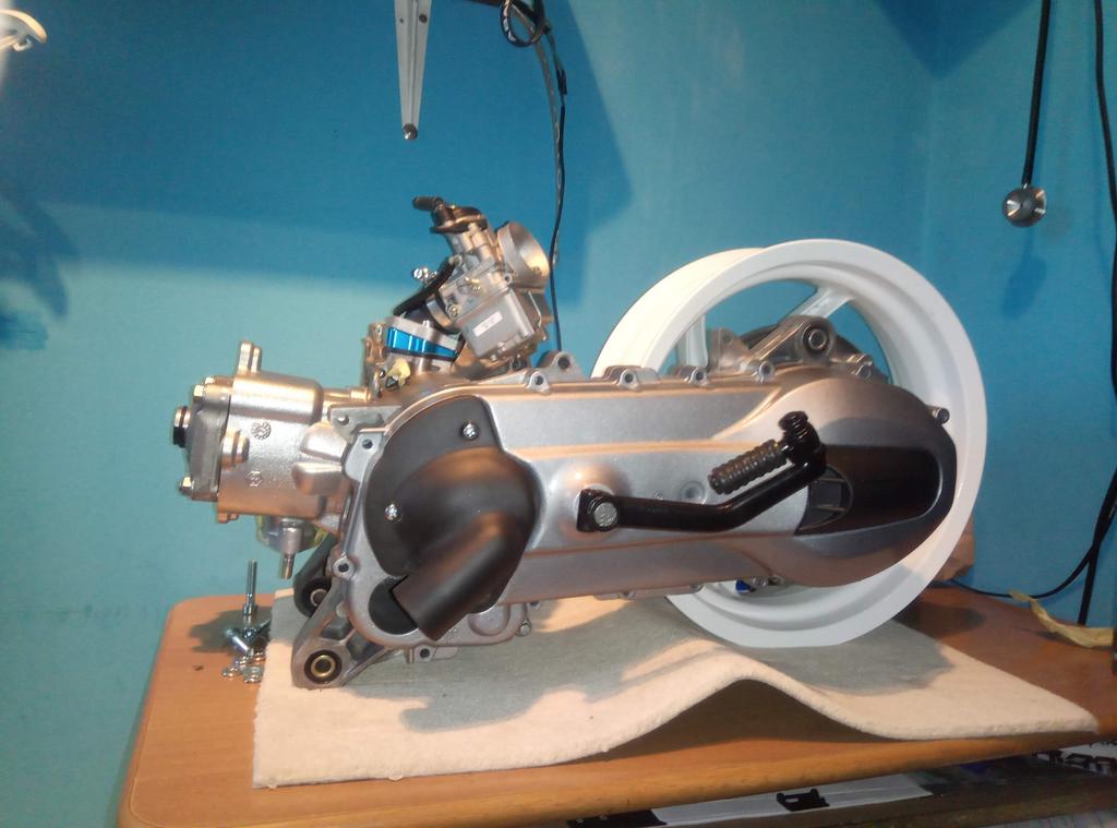

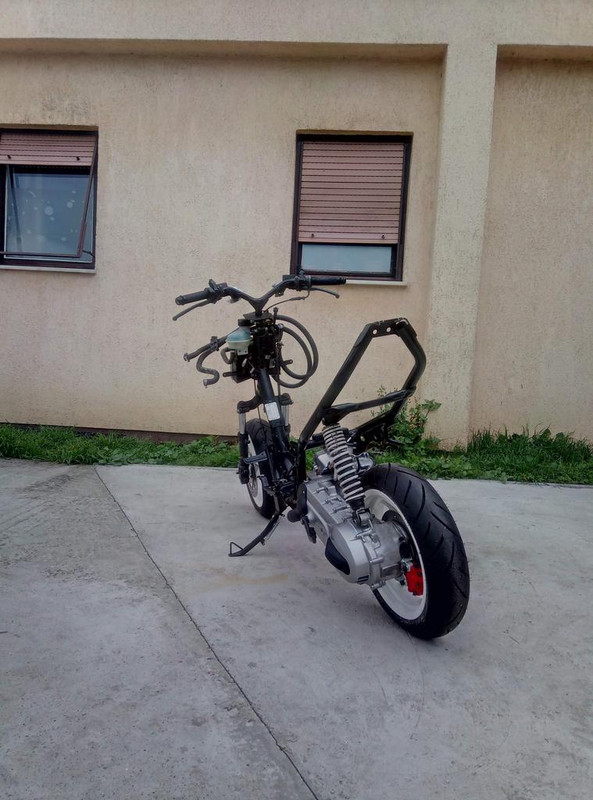

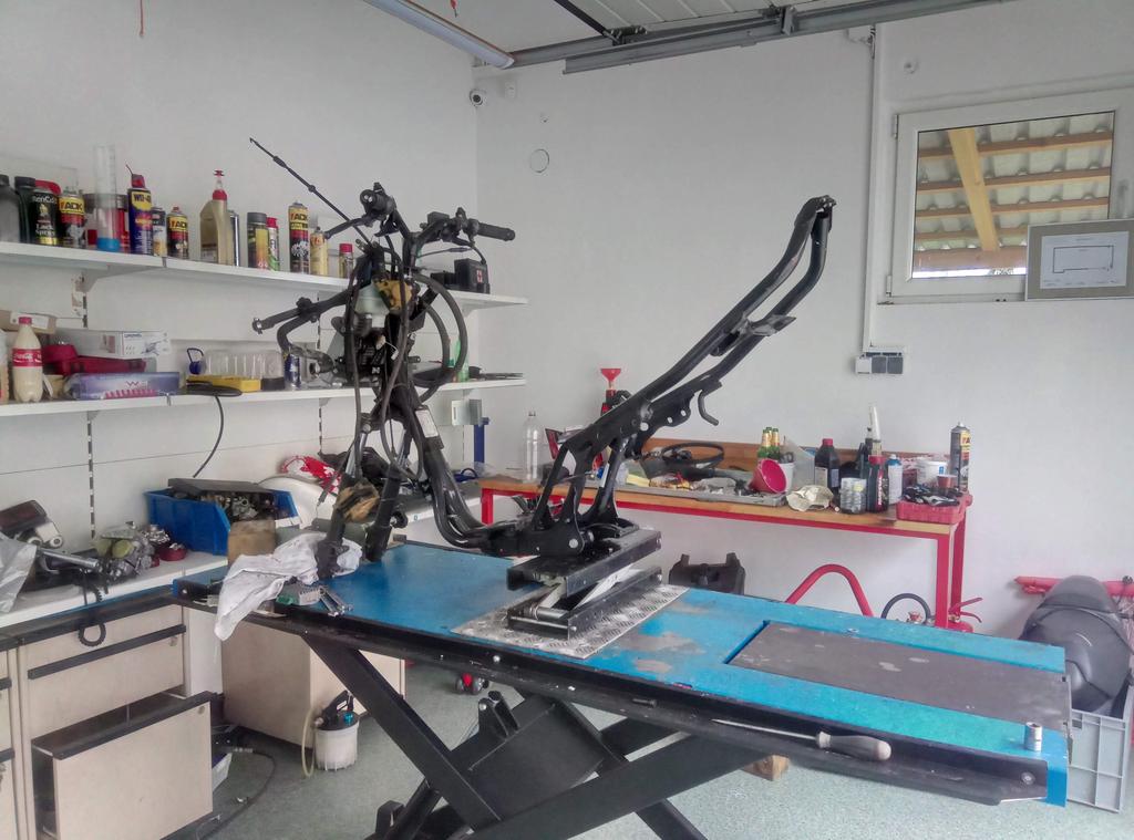

pa i samo sklapanje masine
Offline Nyzvo
  • Postova: 761
  • Moj Skuter: Pia Sym LC
  • Moja Kaciga: N85
Odg: Aprilia SR - my story
« Odgovori #12 : 15 Travnja, 2019, 20:39:38 »

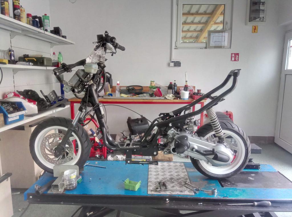

Evo to je to to se delalo u zadnjih 2-3mj, imam kronicni nedostatak vremena pa pomalo se slaze, a sad za vikend se napravio veliki korak

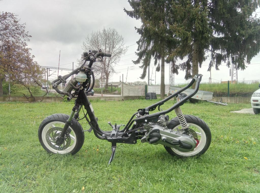

« Odgovori #13 : 15 Travnja, 2019, 20:46:28 »
Sada za sve koji kazu da BB ide na saraf na SR - NE IDE
znaci postoji mogucnost da se stavi (cca 12mm u jednu stranu stoji kad bi se nakacio na org nosac uz flexanje) ali i dalje bi masina stajala dosta unutra
Ja sam to rijesio tak da sam nabavio nrg nosac i skombinirao od njega i od sr-ovog original, grana prolazi i sarafi se sve puno bezbolnije nego na sp-u :D
