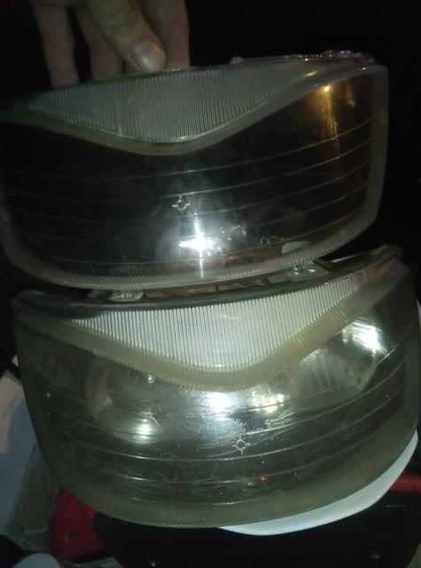

Nabavljena kompletna instalacija od150, amortizer u dobrom stanju i plastika od fara u dobrom stanju, moja je bila kaos,, sve je donirao Rade, veliko hvala stari svaka cast :notworthy:
Evo naspram moje plastike koja je umrla jos 91e

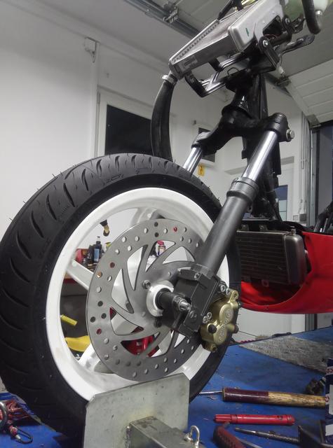

Namontirane nove gume, slozen drugi kiler i slozen distancer za novu celjust, moram ga dat jos poglodat, malo je predebel nisam imao tanju ploču..

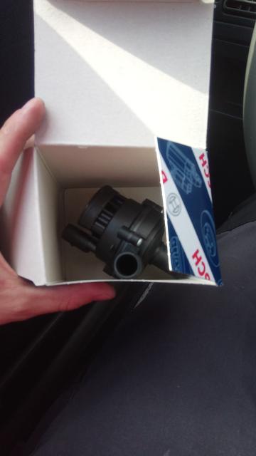

Nabavljena pumpa vode
[/url] pumpa namontirana, naruceni  t komadi i koljena za pospajat crijeva i moram izmislit neku međuploču na glavi za pipu vode

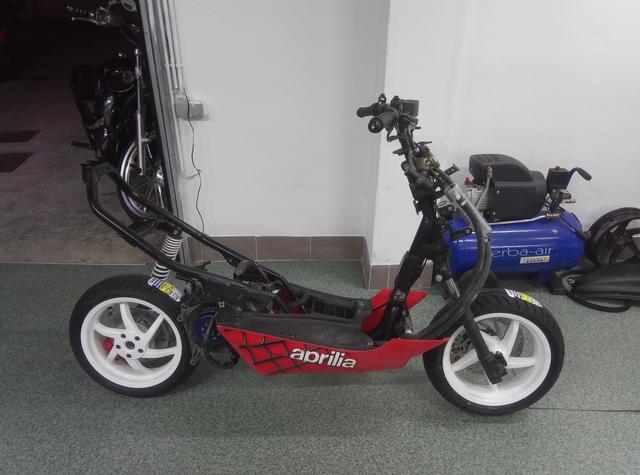

I trenutno stanje opet do sljedeceg vikenda  :sad1:

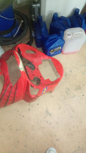

Donji kiler sam prvi put slozio dosta vise nego kak je sad, a izrezao plastiku tak da sam morao spasavat kaj se spasit dalo...lakiranje nije dolazilo u obzir...malo bosanski ali za pol cuke sam iz ovog
Dobio ovo
