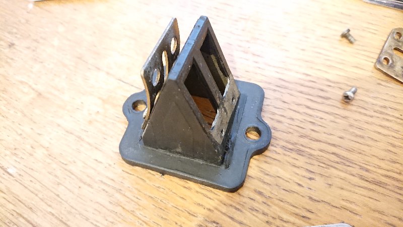

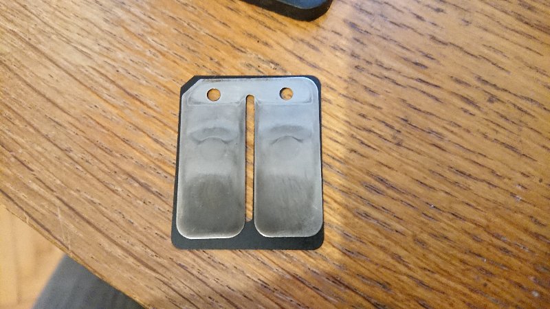

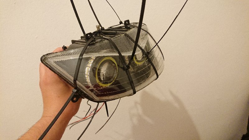

Malo popravki, zahvaljujući kineskom kvalitetu.
Za lijepljenje koristim ljepak za displeje telefona i digitajzera, pošto se i tim bavim u slobodno vrijeme.
Dalje, dobio sam od majstora usisne lamelice, karbonske, zna li neko sa kojeg je ovo skutera i da li će pasati, jer su malo veće ? Stavio sam ih, zijevaju opet, ali to je do piramide ili kako se već zove.
I dalje, mjerio kompresiju na topao agregat, 9 bara, kurbla ili elektropokretač svejedno. Dobro ili može i bolje ?
« Zadnja izmjena: 18 Svibnja, 2020, 20:21:24 gavranpero »
« Odgovori #315 : 18 Svibnja, 2020, 22:10:12 »
Izgleda kao piaggio piramida samo neke cudne crne boje, obicno su smeđe i pise gore KOK  :dontknow:
Piaggio je prije imao smede kok od vitona, a u zadnje vidjam samo crne plasticne, s tim da ovo nije original piaggio ni jedan ni drugi
