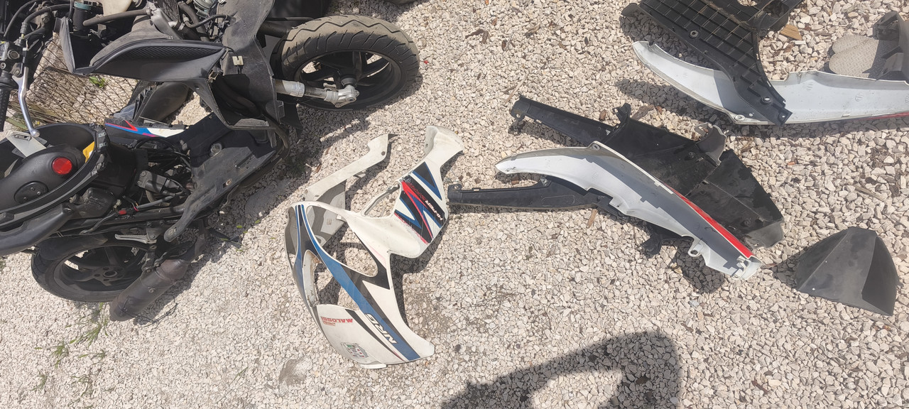

Pozz Ekipa!  :hello: nije me dugo bilo. Pa evo jedan hint.
Nastavljamo sutra u novoj temi.
Odg: Aerox Evo3 Motokultivator
« Odgovori #234 : 15 Svibnja, 2026, 17:24:41 »
ovo bude odlicno, jos samo da swapnes minarelli gore  :icon_biggrin:
« Odgovori #235 : 15 Svibnja, 2026, 21:33:28 »
Ne bi bilo lose neki Hi-end minarelli stavit 😃
« Odgovori #236 : 16 Svibnja, 2026, 23:41:17 »
Jel se to švabo vratio kući za stalno ili samo na GO :P
