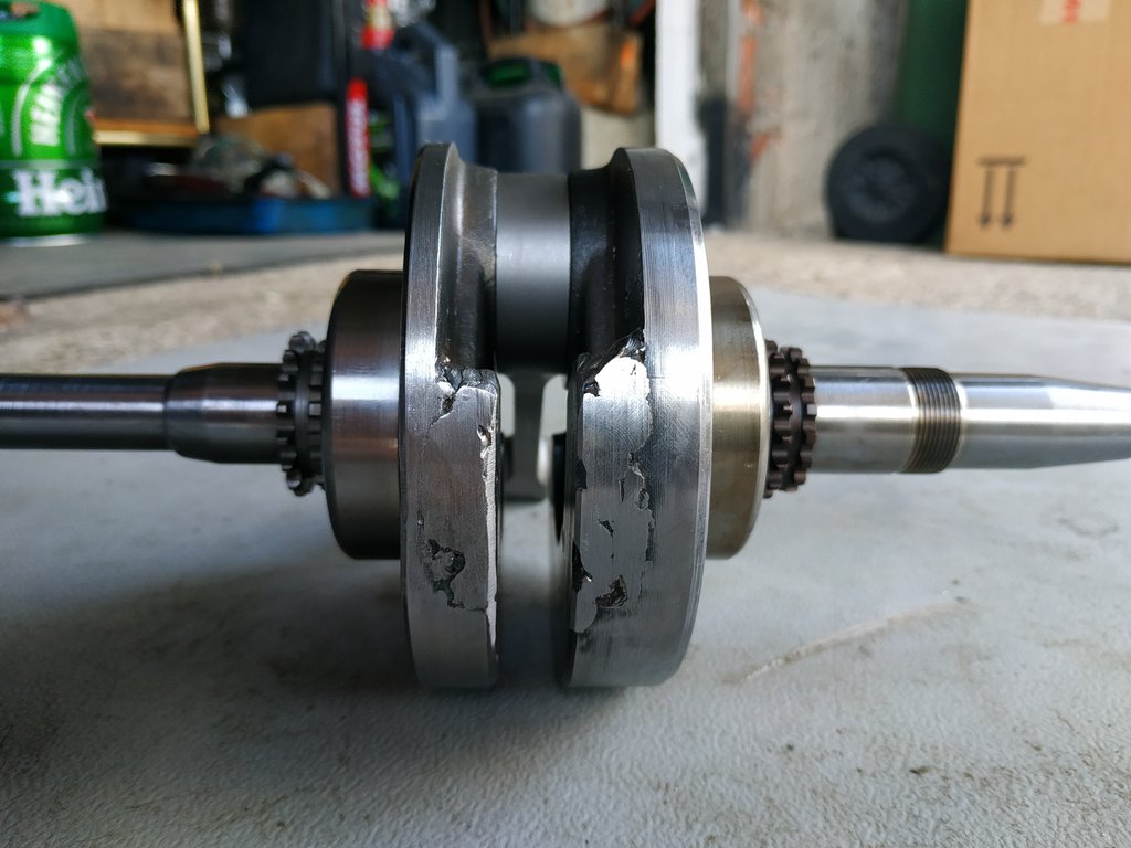

Kemija od radilice sa prosle stranice teme slozena i centrirana, nikad to do sada nisam radio, ovo je prvi put i ispalo je extra tocno cak iznad mojih ocekivanja. Radio sam to nekih 45min tj ucio se i mlatio radilicu na sve strane dok nisam skuzio di ju tocno treba udarit ili stisnut, dobio ju na kraju kraka da felsa u stotu ipo - dvije kaj je presavrseno

ništa bez "vure" i mikrometra  :icon_thumright:
Odg: Baotian Rocky 125cc / 180cc
« Odgovori #125 : 08 Listopada, 2021, 15:27:19 »
...centrirana...
Ni pokojni dr. Ante je ne bi bolje  ;D
