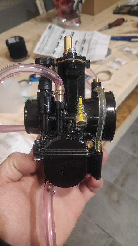

Pocastio sam se za Bozic
s6 pwk 28mm
polini 360 prirubnica
motoforce gljiva
set dizni
set igli
set power dizni
set ler dizni
Odg: Dostavni MC2-BB

« Odgovori #1149 : 06 Siječanj, 2022, 12:05:05 »
Jaoo jel to karburatorče ima pavr đet??  :o

« Odgovori #1150 : 06 Siječanj, 2022, 12:52:51 »
Znaci ide se na sve ili nista. Ovaj karburator sa gljivom trebao bi biti pun pogodak. Jeli potrebno sada blok preradivati odnosno sirenje usisa ?
« Odgovori #1151 : 06 Siječanj, 2022, 20:05:22 »
Ima power jet
Siren je blok i stavljen siri usis(vl16) jos davno
Sad sam morao staviti vislji amortizer inace nema sanse da stane karb.Ovako ce se isto morati mozda kada rezat.Moram jos istestirat,za sad prolazi sve na 2-3mm.

« Odgovori #1152 : 07 Siječanj, 2022, 00:11:51 »
Imas sliku mozda od strane filtera ?
nemoj se ljutit al takav isti karb si mogel s alija uzet
99 posto da power jet nebu delal
pravi power jet ima cjevcicu do sredine karba a ovi kineski nemaju i onda nemre vlec
ove sa alija imam na svih 6 tomosa
« Odgovori #1153 : 07 Siječanj, 2022, 10:23:44 »
Ti sa alija imaju skroz druge postavke svega unutra od ovog stage 6,isto tako i Motoforce koji je jeftiniji,pa su se decki zalili da preljeva.Ovo je vec nekoliko puta isprobana kombinacija,pa sam isao linijom manjeg otpora.
« Odgovori #1154 : 07 Siječanj, 2022, 10:30:58 »
Nijedan od tih s alija nema jednako podesen plovak, ili prelijeva ili fali goriva. . Zavrsna obrada im je katastrofa. Losi navoji. Sarafi, dizne brtve.  na nekima bude problem preuzak onaj tunelic gdje ide gorivo iz creva u casicu unutra. Kolko para tolko muzike. Nit se isplati riskirat setup od npr soma i vise eura zbog jeftinog i neprovjerenog karba. Dok i pravi kosta sitnicu naspram svega ostalog na skuteru.
« Zadnja izmjena: 07 Siječanj, 2022, 10:34:41 PchelaUbica »

« Odgovori #1155 : 07 Siječanj, 2022, 11:09:27 »
Ja nisam imal problema sa njima
Ja bi onda rade kupil dellorta dodas jos 30 eura i kupis phbh
« Odgovori #1156 : 07 Siječanj, 2022, 11:37:30 »
Phbh je zastarjeli karb,a vhst trazi izmjenu sveg zivog da bi radio kako treba...Tako da sam isao iskljucivo na ovaj karb.

Kupio novi akumulator od 9AH
Natoceno 5L mjesavine,slozen karb gore i uslijedila proba
photoupload
Karb radi savrseno takav kakav je iz kutije,nista nije pipnuto,cak ni ler gas i radi fenomenalno.Snage je dobio cudo jedno.Koliko je dobio sa auspuhom,toliko je sad jos dobio sa karbom.
Znaci ubrzanja i međuubrzanja su cudo,sa mjesta nema boga krenut da ne propne cak ni sa pola gasa.
Morat cu smislit nacin da to malo snimim...
« Odgovori #1158 : 27 Svibanj, 2022, 15:11:00 »
Ufff. Ovo bi moglo biti opako. Koje su postavke karba?

Kad sjednes, ne udaras u karb?  Na slici mi izgleda nizi zadnji kraj od prednjeg
