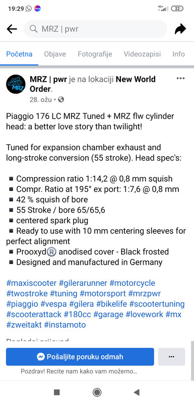

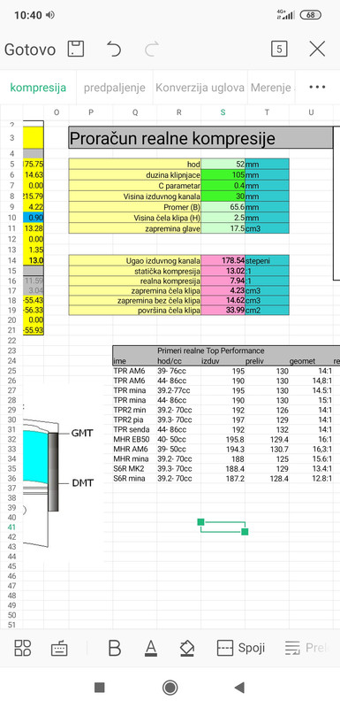

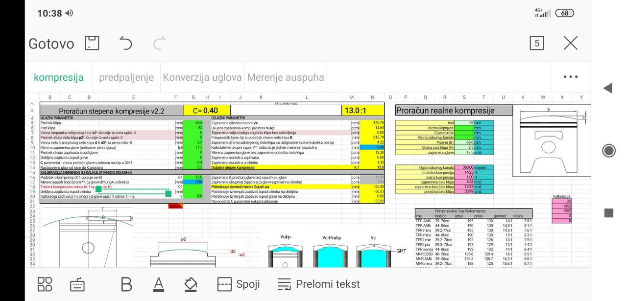

Naravno sve sam racunao i gađao kompresiju 13:1,a novo je da sam pratio i realnu kompresiju koja se mjeri od trenutka zatvaranja ispuha i puno je relevantniji podatak od ovog.
Pa evo jedan podatak kojeg su iz MRZ-a izbacili
Ispada da je njihovih 14.2:1 zapravo manje od mojih 13:1 jer imaju 195* otvorenost ispusnog kanala,dok ja imam 178*.
Kako se tesko ravnati po necemu jer podatak sam do sad vidio samo na MRZ-u isao sam na malo nabrijanije jer ja 7.6 realne kompresije trentno vozim na BB 150ac masini i funkcionira super,pa se vodim time da bi LC to trebao lakse podnesti.Vidit cemo...
