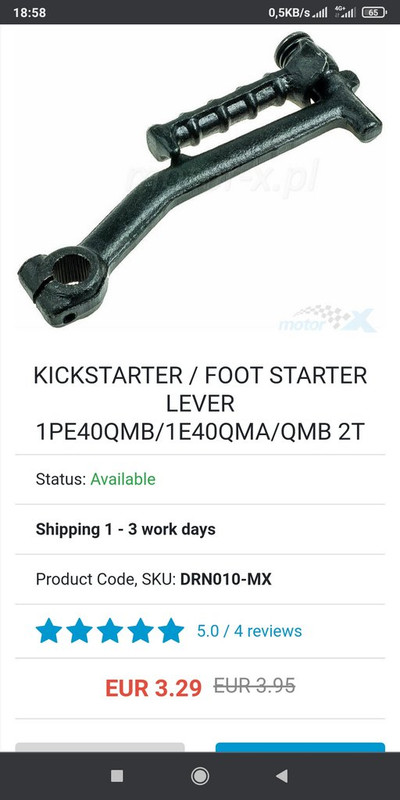

Stigle klipnjace za minarelli, uzeo sam jasil i neku japansku imam dvije mina serijske radilice pa cu na svaku jednu klipnjacu stavit.
Kit
I stigla kurbla od kineza koja je bar meni 10x ljepsa i prakticnija od serijske na koju se prije ozljedim nego zakurblam skuter kolko je skliska i retardirano dizajnirana, trazio sam po fejsu od lune al mi ekipa to cijeni po 100kn + postarina a nova kosta 3.3€  :laughing3:

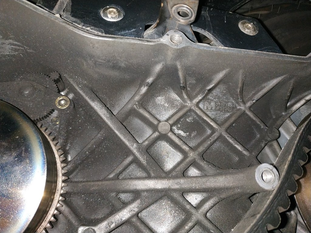

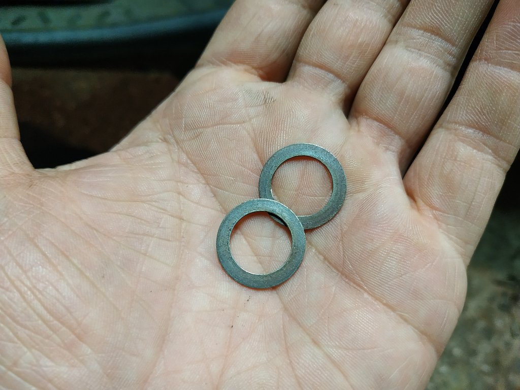

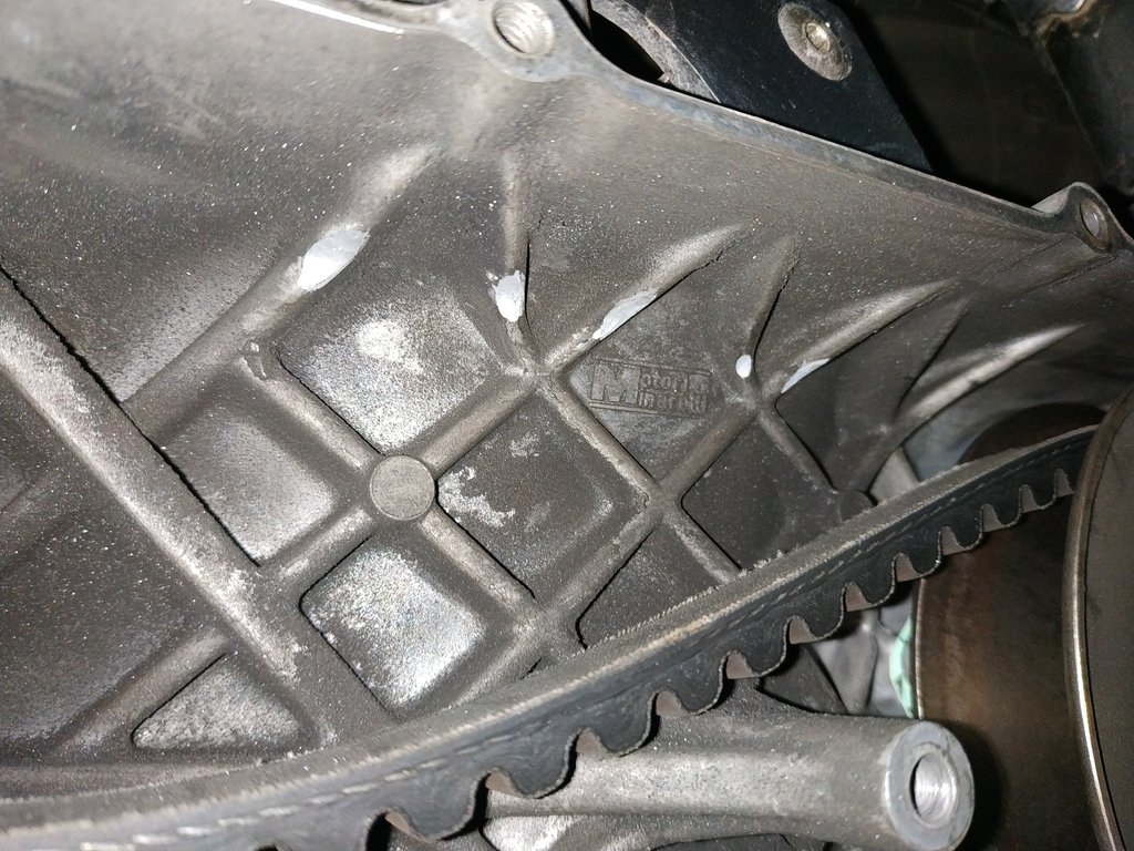

Bilo mi dosadno pa sam skocio malo do garaze bacit oko u prenos na svom rallyu. Setup na radilici je Doppler vario sa sajbicom od 2mm do kalote i 2x0.5mm do ventilvara. Remen 17.2mm i labav pa sam 1mm sajbica skinuo i sada je kako treba. Kad je remen nov 18mm onda je taman sa ovih 1mm koje sam sad izbacio. Usput vidio da remen struze po bloku pa sam i to malo bijaxom rijesio. Od uvijek mi je kvacilo malo nize hvatalo nego sto treba a sa sljedecim jacim federima iz seta bi previsoko kretalo pa sam svaku paknu zabusio 3x sa 4mm stepenastim svrdlom tocno do pocetka 6mm promjera. Test slijedi sutra

meni je tu remen ostavljal tragove dok je sve serijala bilo, samo topov vario...
imho bolje da si probusil po jednu rupu ispod federa na kvacilu, bio bi jaci efekt i nebi oslabljivao krak :P

Ostavlja tragove i na serijali jer remen klatara gore-dole pri otpustanju i davanju gasa pogotovo ak je malo duzi .

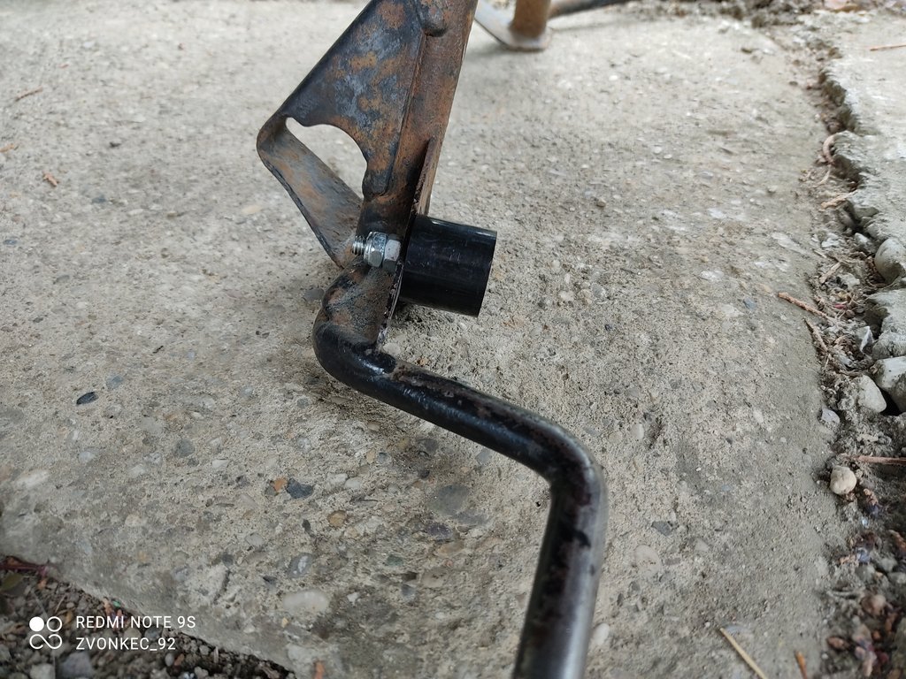

Danas apdejtam malo tatin rally. Skuzio sam da u voznji nogara lagano dodiruje kurblu i tu se stvara neki iritantni zveckajuci zvuk pa sam se dosjetio napravit odbojnik za nogaru posto je neko izgubio onu orginalnu gumicu koja bude na njoj
Za ovaj zahvat sam zbrusio jedno svrdlo da bude ravno da ne napravi konusnu rupu vec ravnu da ljepo sjedne glava šarafa
